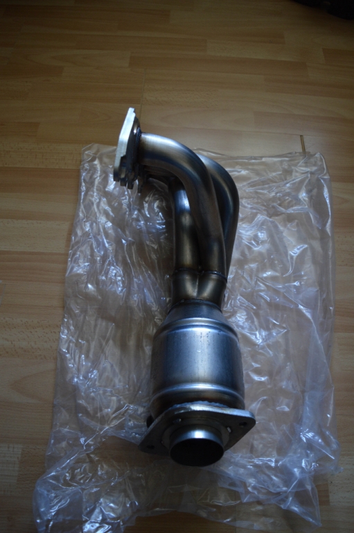

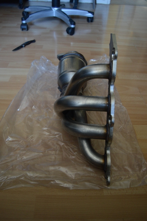

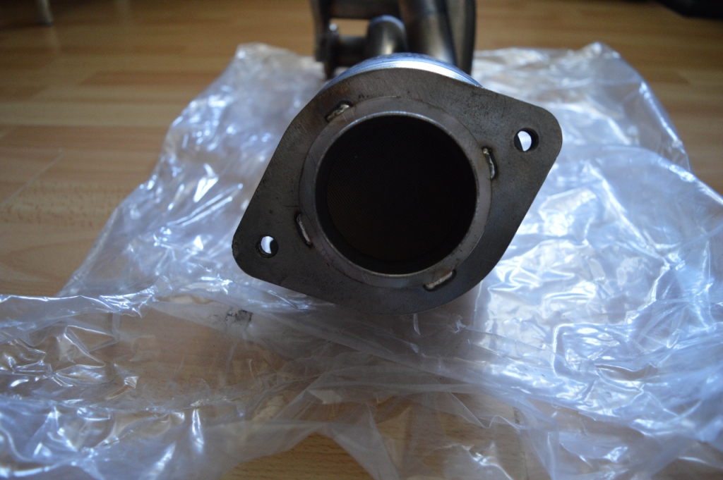

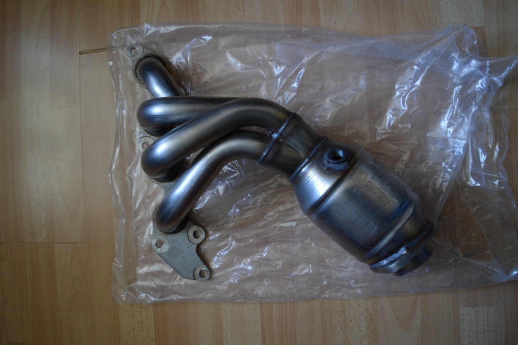

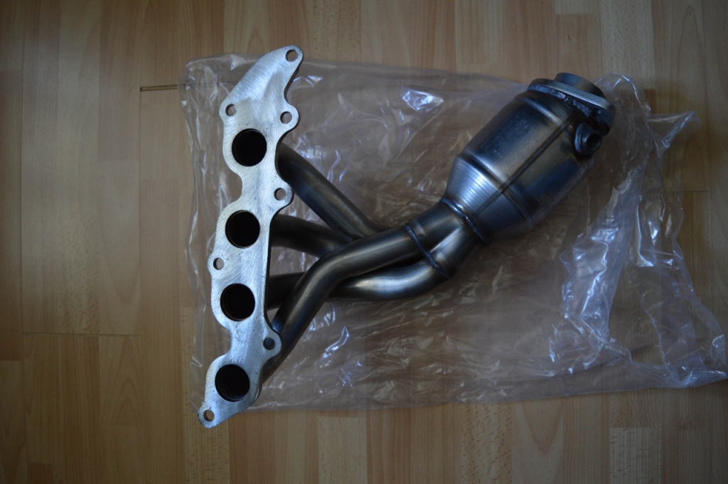

j'ai reçu des tubes par la poste ...
montage quand j'aurais commandé les joints neufs , en attendant elle est toujours dans son garage que je loue pendant les travaux a la maison . avec un soleil pareil ça me désole qu'elle soit pas la :cry:

Il a l'air pas mal ce collecteur ! La version sans le gros cylindre au bout aurait été mieux mais je comprends que t'ai envie de garder tes oreilles :aie:
T'as prévu de la passer au banc voir comment libère ce collecteur?

j'ai pris avec cata car 100% plug and play au niveau des sondes pas de soudures a faire ou de code défauts ( en théorie ) et surtout mon assurance le prends en compte et continue de me couvrir la voiture de la même manière en ajoutant la valeur de la chose .
j'ai un pote qui tiens un truc de prépa sur Limoges donc je vais voir avec lui pour faire un avant/après sur son banc .

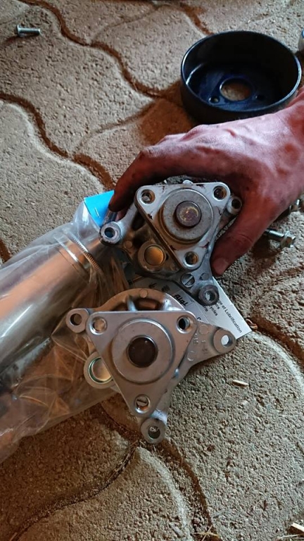

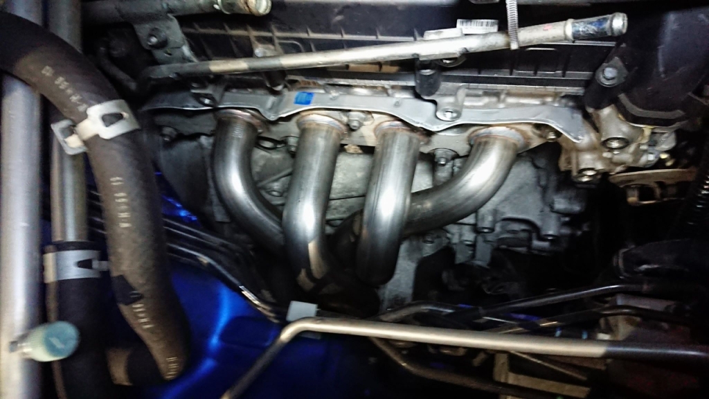

mais avant ça elle as eut droit a sa révision annuelle du printemps :
-kit accessoires + courroie
-pompe a eau neuve + liquide de refroidissement neuf fl22
-vidange moteur red line et filtre a huile oem mazda
-vidange boite red line
-vidange pont red line

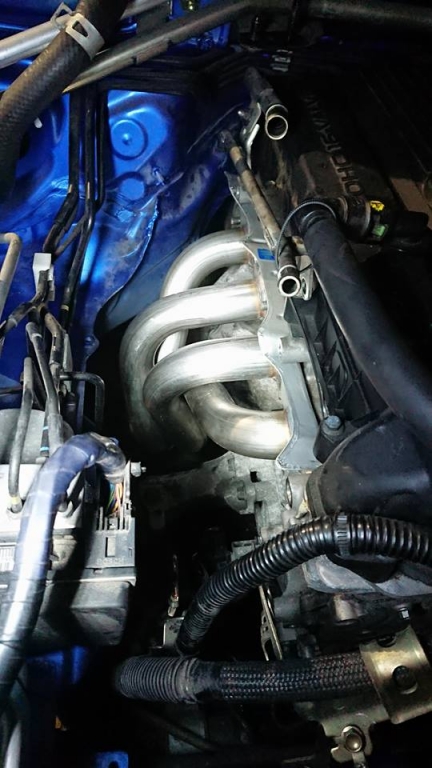

-pose du collecteur goodwin racing avec joints neufs oem Mazda
petit coup de gueule sur le collecteur , c'est pas 100% plug and play comme indiqué il est un poil plus court . rien de dramatique mais rends le montage assez chiant , regrettable quand on vois le prix de la bête ...
pour ce qui est du résultat , ce qui est marqué sur le net c'est pas du flan . plus de couple en bas , voiture beaucoup plus souple et agréable a bas régime ( j'ai sentit la différence juste en la sortant du garage ... ) . Mi régimes a peut prés pareil je dirais . Hauts régimes enfin débridés la voiture accélère vraiment plus fort !
La ou je prenais 170 avant le freinage au val de vienne sur le sec ( donc en sortant assez fort du double droite ) je prends 180 sur une piste mouillée ( donc en sortant bien moins fort et parfois un peut en vrac et en freinant plus tôt )
le bruit extérieur est inchangé , a l’intérieur on entends que ça souffle dans les bronches du cata secondaire . je croyais avoir une fuite au début mais enfaite non .
environ 700km de parcourus , pas de voyants défaut d'apparus .
j’arrête de vous saouler , place aux photos et a la seule vidéo de Saintonge que j'ai collé sur YouTube

Jag : Je m'occupe bien de toutes mes voitures mais j'ai pas le temps de les faire rouler , la mx5 avait fait 3500km depuis sa vidange du 30 mars 2017 .... donc en 2018 je vais m'en servir.
le collecteur est vraiment un bon investissement . L'idéal c'est de faire un manchon sur le début de l'intermédiaire pour compenser le fait que ça tire un peut sur la ligne . Sinon l'installation ce fait bien quand on as les outils . La pompe à eau le seul truc chiant c'est défaire les vis de la poulie . Le reste ce fait très bien .
