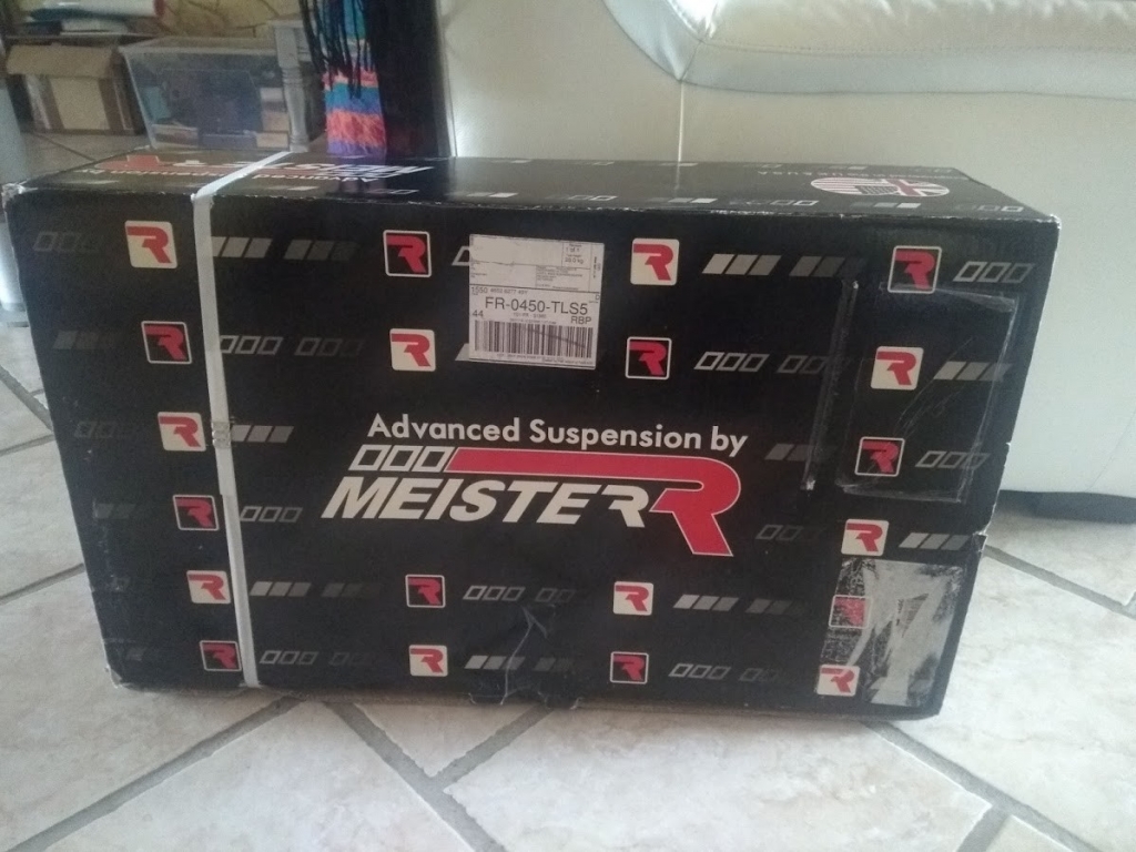

Ca faisait longtemps que je promettais du changement, et bah le changement c'est maintenant :cyp: :cubitus:
Semaine dernière, coup de fil impromptu:
- Monsieur c'est Chronopost
- Posez moi ça au dépot, j'arrive dans 2h :ricane:
J'attendais un petit colis, j'en reçois un gros... Oh merde, c'est pas celui que j'attendais de suite, mais pour le coup, gros kiffe :faim:
Montage de Samedi avec un pote, on a un peu galéré à comprendre ce qu'il fallait sortir à chaque essieu, mais le 2e amorto sortait très vite derrière, donc 4 heures en prenant notre temps au final: Correct! La prochaine fois en 1h30 c'est torché :ricane:
Premier test , à dureté -17 AV/ -20 AR: La voiture est encore plus basse qu'avant! C'est infernal, je passe pas un dos d'âne sans toucher les lames AV en plastoc à la con :aie: Mais ça se comporte bien, les petits défauts sont bien gommés, prometteur!
On remonte la voiture de 15mm, et j'assouplis de 2 crans devant derrière: C'est mieux, mais il faut encore bosser :geek:
Reprise le lendemain, avec plusieurs tests durant une sortie cols:
- Réglage -21 Av / -24Ar : Pas loin d'être parfait, l'AV guide à merveille travaille vraiment bien sur les routes pas terribles de la région. En revanche l'arrière est un poil trop ferme, ça joue à rien, mais le début de surf sur des bosses me le confirme :aie:
- Réglage - 22Av / -25Ar: L'équilibre d ela voiture est toujours aussi bon. L'arrière est juste comme je le voulais, c'est impeccable. Seul Hic, l'avant est un peu moins prévis :sic:
Bon bah si on essayait - 21Av / -25Ar ?! Et là ... :love: Un train avant qui guide vraiment bien, un train arrière qui absorbe les aspérités comme il faut , en fait la vie c'est simple comme un set de combinés filetés :ricane:
Seul petit grief: Je préférais légèrement l'équilibre général de la voiture avec 3 crans d'écart AV/AR (neutre à 3 crans, un poil de sous-virage à 4), mais ça je peux le corriger au moment de la géo , rien d'irrécupérable.
Prochaine étape: Les freins (genre au plus vite!) et des renforts châssis (genre dans pas longtemps :D )
