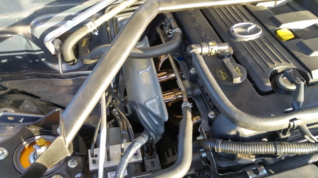

Alors, après les Ohlins, installation d'un collecteur Tomei.
Montage facile! Je peux pas en dire autant du démontage de l'origine :(
Ça marche mieux et ça sort un son plutôt sympa avec le Cobalt.
Par contre, même souci que les copains avec le voyant moteur :sic: mais je vais trouver.

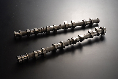

Ensuite, je me suis lancé dans le montage d'arbres à cames Tomei.
Pour l'instant, sans reprog, ils n'offrent qu'un léger mieux au-delà de 6000tr/min.
Je devrais voir leur potentiel avec une bonne carto, pas pour tout de suite malheureusement :cry:
Normalement, par rapport à ceux de BBR, ils devraient sortir moins de chevaux mais sur une plus grande plage de régime. Enfin, on verra...

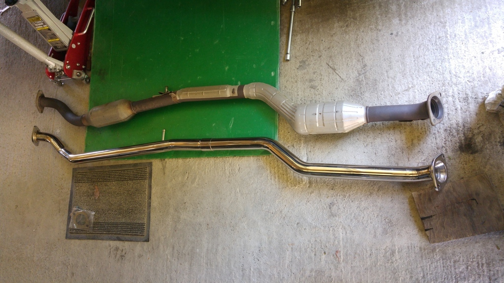

Et aujourd'hui, maintenant que le CT est passé, j'ai remplacé mon intermédiaire par un Japspeed.
Et là, niveau bruit, c'est assez violent! Super sympa mais violent :aie: et les détonations :o :love:
Le but était de virer tout ce qui freine les gaz, eh bah là je croie que c'est bon :ricane:
Les montées en régime s'en ressentent :D
Mais je vais surement remettre le silencieux d'origine avant que les gendarmes me tombent dessus.

Belle install ! J'attends avec impatience ta soluce pour le voyant moteur, c'est surement un mod que j'envisage l'an prochain :oui:

Pour ton soucis de voyant tu as essayer avec un cellfix à pas cher ?
J'ai aussi un tomei et pas de voyant ;)

Bah en fait, mon dernier essai pour le voyant, c'est ta soluce Tristan ;) , un cellfix court avec un gros trou.
J'attend de voir si ce fichu voyant revient ou pas.

Donc tu n'as plus de cata nulle part ? :?
Si c'est le cas, je sais pas trop si un cellfix peut suffire ?!!
Pour ce qui est du bruit, j'imagine que ça doit être un brin trop, comme moi avec mon collecteur japspeed + le silencieux Cobra Sport Race.
De mon côté, j'ai réussi à intégrer 2 chicanes (type moto) achetées sur Ebay 15€ les 2. Et ça marche très très bien :) Et si besoin, ça se vire en 5min sans passer sous l'auto !
Le but n'est donc pas atteint :cyp:
Ce type d’intermédiaire, ça ne pardonne pas.
Oui, en effet.
Si ça suffit (à condition de trouver le bon).
Le but du cellfix est d'éloigner un peu la sonde des gaz pour simuler la présence d'un cata.
Je l'avais fait sur mon ex-Civic et ça marchait nickel. La Mazda doit être plus sensible, c'est pour ça qu'on galère :sic:
le sag a écrit :
De mon côté, j'ai réussi à intégrer 2 chicanes...
Oui, j'avais vu ça et je tenterai peut-être aussi ou alors j'essaierai avec une valve électrique.

Faut garder un peu de contre-pression :aie:

Pour le collecteur il ne faudrais pas tirer du cable pour placer la sonde plus loin sur la ligne ?
