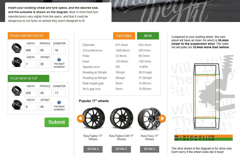

Monsieur Rage ( ;) ) : y'a quand même 7" VS 9", quand bien même la jante arriverai au même plan extérieur, le même pneu arrivera toujours 1" en retrait (hors déformation du tendage de flanc, et le flanc lui même) donc c'est pas mal compliqué à estimer avec une largeur et un ET différent :sic:

Plutôt que de grands discours, ci-joint une simul avec ma monte piste et la future monte de Titou. Tu peux voir que peu importe sa monte pneumatique, il a de grande chance de toucher; vu qu'avec mon setup je touchais... :oui:

Pour la piste, je suis en 205/50R16 comme tu peux le voir sur la simu.

C'est quoi ce site ? :D
Et le 235/245 c'est le Max que Titou a vu monté avec ces jantes, pas ce qu'il a prévu ( ou j'ai rien compris, encore :red: ) donc en 205 ça aide un peu, c'etait ça le sens de la remarque ;) mais c'est clair que pour un perfect fitment faudra rollfender :D
Message Publié : Sam 28 Déc 2013, 10:15
Message(s) : 5586
http://www.willtheyfit.com/
:D
