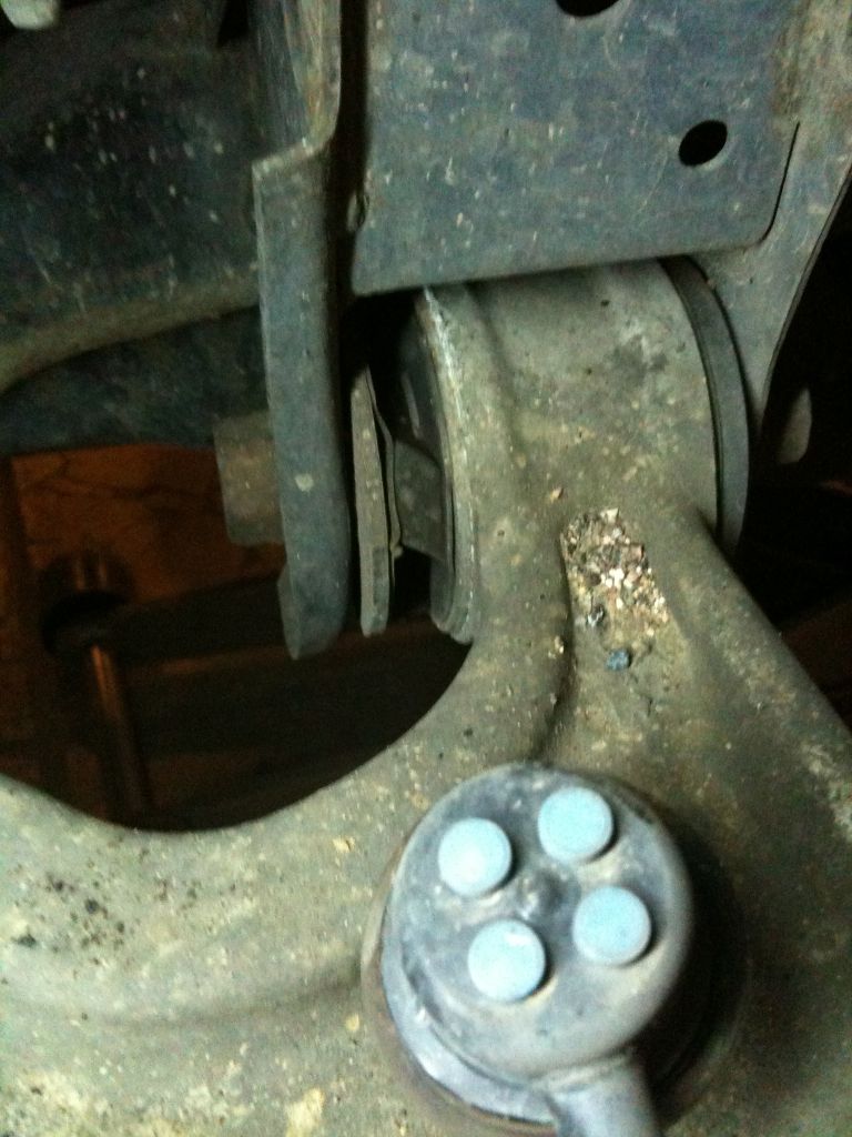

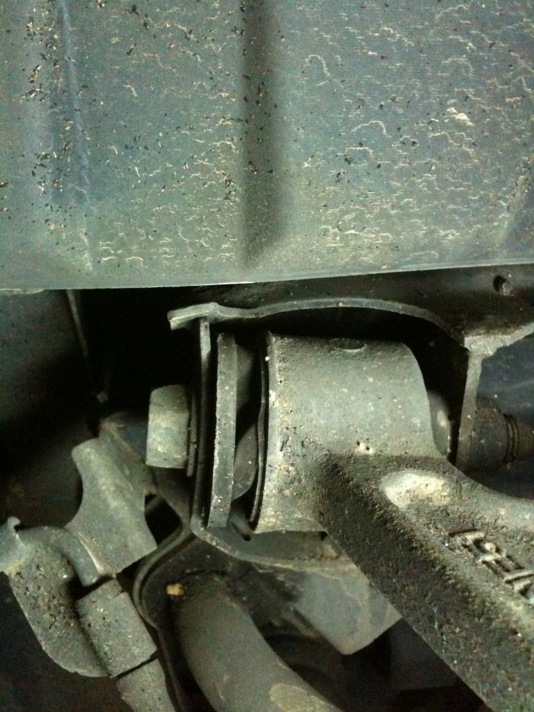

Alors, les Silentblocs des triangles avant supérieurs et inférieurs sont vrillés. J'ai desserré ceux du haut, celui du bas touchant la géo, je ne ne me suis pas aventuré. Une fois desserré, les Silentblocs restent vrillés :sic: secs ? Je pose la voiture au sol en ayant bien desserré les écrous, appuie un peu sur l'auto pour faire jouer les suspat', je tente même une sortie du garage, on sent bien que ça n'est pas serré, ça fait bling-bling dans tous les sens :aie:
De retour dans le garage, la mx n'a pas descendu d'un poil, les Silentblocs sont toujours vrillés :aie:
J'ai donc refait un serrage "en charge", et cela n'a rien changé. :tantpis:

Tes silents blocs semblent morts...
Si tes SB sont bien montés, quand tu enlèves les roues, tu vois tes SB vrillés parceque la suspension est détendue à son maximum (quand la voiture est sur roues, les SB ne sont pas vrillés, car amortisseurs en charge).
Bref, tous çà pour te dire, que perso j'avais retiré mes roues, donc SB vrillés (et c'est normal), puis déserré les écrous. Au bout d'un moment, lors du desserrage, les SB se dévrillent tout seuls et rapidement.
Tes SB sont morts, ça ne réglera peut-être pas tes problèmes de hauteur, mais au niveau comportement, ça devrait jouer beaucoup! Aux Ecuyers, la dernière fois tu me disais que ça tabasse, t'as peut-être trouvé la cause. ;)

Sur le bras supérieur, avant-gauche, SB le plus devant
sur le bras inférieur, avant-droit, SB sur l'axe de réglage de la chasse

Sur tes photos, la suspension est en appui ou est détendue ?
Si détendue : pour la première, tu as bien desserré complètement la vis ? Sur la deuxième, c'est normal qu'il soit un peu vrillé dans cette position. C'est donc normal pour moi.

Première photo, c'était en appui, avant de toucher à tout. Mais une fois desserrés, ça n'a rien changé.
La seconde est en effet roues en l'air en en y réfléchissant, c'est normal, tu as raison... Je me demande si je n'aurais pas du leur causer un peu plus aux SBs une fois desserrés... à coups de maillet...
