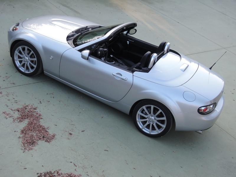

:hello: Il était temps de vous présenter ma charrette… Mixette ! Ça fait deux ans qu’on est pacsé elle et moi.
C’est une NC RC 2.0 Performance sunlight silver immat’ en 2009. L’ont précédée deux RC 1.8 silver — au bout de dix Mazda m’en donne une !
La couleur ce sera pour la prochaine ; un roadster pour sa ligne plus pure top down.
J’ai aussi la chance de partager une NA avec mon fils… que j’adore — la NA ;)
J’ai migré de la 1.8 à la 2.0 pensant que le châssis de la Performance allait être au top — moyen les suspensions de la 1.8.
Raté !!! :o Mixette est très confortable, c’est vrai, mais trop… avec un popotin “avachi”, très souple, plus bas que l’avant. C’était pas les km qu’elle avait au compteur (5 000) qui étaient en cause. Je pense — ce n’est qu’une supposition — que Mazda a, au fil des ans et sans rien dire, assoupli les suspensions du coupé, le RC touchant une clientèle plus sage.
Le poids du hard top ? Quand je l’ai eue on l'a comparée avec la Perf’ 06 roadster d’un ami (23 000 km, toutes d’origine les deux). L’arrière du roadster était à vue d’œil bien plus haut que celui du coupé.
Bref, je pétais dans le cuir et un confort douillet. Tout allait bien… jusqu’à ma première sortie circuit (Spa Classic 2013).

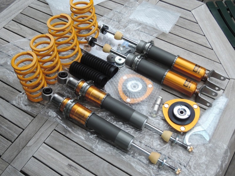

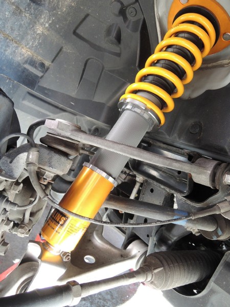

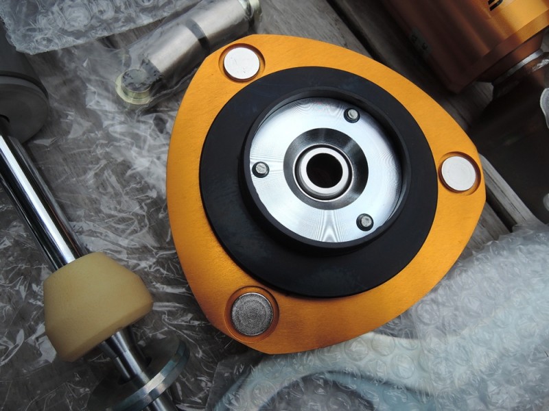

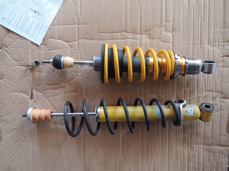

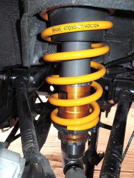

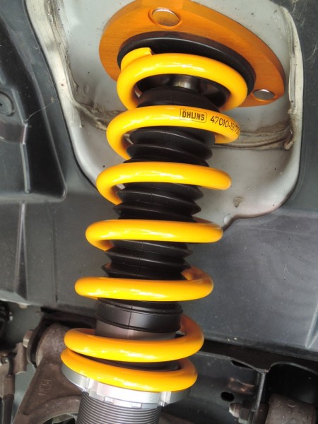

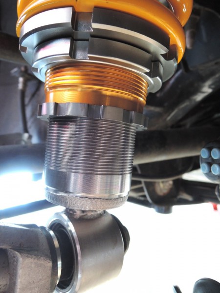

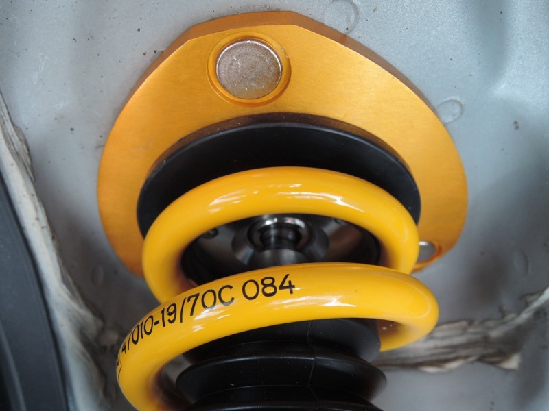

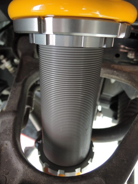

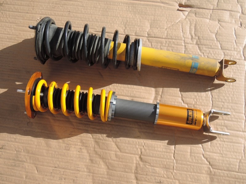

Un set de combinés filetés Öhlins ; la référence pour les NC 2005-2009 est MAS MI30.
Reçu 15 jours après ma commande en direct chez PFP (Öhlins France). Le délai n’est pas garanti. On m’a précisé que ça pouvait prendre jusqu’à deux mois, Öhlins fabriquant à la demande. L’emballage est parfait ; toutes les pièces sont isolées par des coussins de polystyrène.

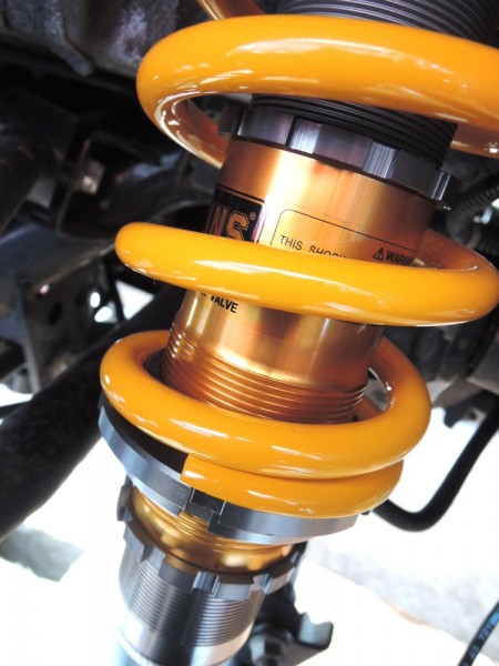

C’est du très beau matériel : finition superbe, rotules de qualité, bagues crénelées qui coulissent parfaitement dans les filetages…
La hauteur se règle indépendamment de la précharge du ressort bien sûr.

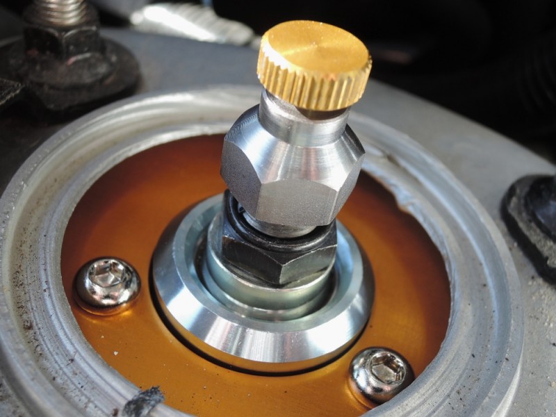

L'hydraulique s'ajuste sur une large plage au sommet au moyen de cette molette crantée (idem sur les amortos AR). On sent très bien les clics, assez espacés. D’après ce que j’ai lu ce réglage ne concerne que la détente, pas la compression… mais je ne serai pas étonné qu'il soit mixte. Qui sait ici ?
Les ressorts sont bien plus courts que ceux d’origine (200 mm). Leur force : 70 Nm à l'avant, 40 Nm à l'AR.
Le kit est complet et généreux en axes, rondelles, écrous, etc… Il ne manque aucune pièce pour le monter. Quelques rares pièces sont à reprendre des amortos d’origine. Les croquis de la documentation (engliche) sont assez clairs pour s’y retrouver si on mélange les pièces ; le diamètre et l'épaisseur des rondelles est précisé (bien vu !).
Les deux clés à ergot sont fournies. Ne manque que deux prolongateurs pour régler l’hydraulique au travers l’habillage du coffre — peut-être dispo chez Öhlins ? Pas vérifié.

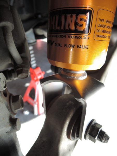

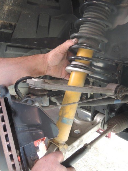

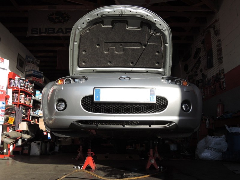

Le montage a été assuré par Barizza Compétition à Lespinasse, près de Toulouse. Il est revendeur BC Racing mais a accepté avec plaisir de me monter les Öhlins — et mes pneus envoyés chez lui depuis un vendeur du net. Je n’ai que des compliments à faire sur Fabien ; il est à l’écoute. Au passage merci à lui d'avoir accepté que je suive le boulot pour les photos — j'étais un peu dans ses pattes :aie:
C’est la première fois qu’il montait des amortos sur une NC ; ça lui a pris 2h45. À l’avant il a libéré le triangle inférieur au niveau des attaches côté moteur.
Aucune difficulté durant le montage ; juste une particularité propre à la barre anti rapprochement d’origine de la Performance. Elle ne permet pas de monter les molettes de réglage. Öhlins fournit deux petits prolongateurs : si vous faites un trou dans les pieds de la barre std (voir photo ci-dessous), vous pouvez les positionner et effectuer le réglage sans problème.
J’ai choisi de ne pas remonter la barre pour la période premiers tests — vais d’ailleurs me chercher une barre plus sérieuse ouverte sur les têtes d’amortos.

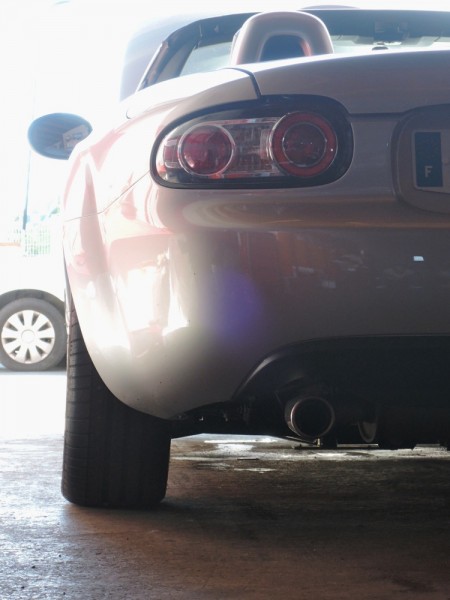

À l’œil, je vois que la Mixette est descendue très fort de l’arrière et quasiment pas de l’avant.
Environ 10 mm à l’avant, 33 à l’arrière. Déjà qu’elle avait le cul bas !

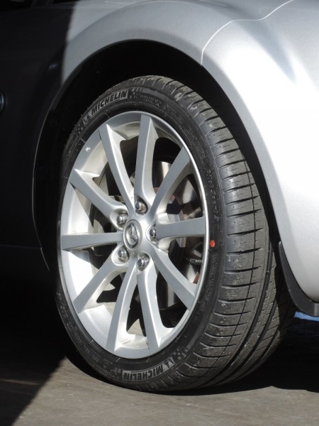

Plus que ça en fait puisque nous avons remonté des Michelin neufs à la place des Bridge à mi-usure (au centre). On peut estimer le rabaissement à 15 et 38 mm ! D’ailleurs elle a pris un sacré carrossage négatif à l’arrière ! Ça ne me plaît pas du tout cette affaire, mais ça va s’arranger…
2 km de roulage à l’heure du déj’ pour que ça se mette en place, et nous effectuons un premier réglage (1h pour les 4 roues) pour la mettre à l’horizontale. À l’arrière on la remonte du maxi possible avec les R&D : 15 mm (entraxe) sur le corps fileté de l’amortisseur. À l’avant je demande à Fabien de la descendre de 19,5 mm (13 tours). L’auto est à l’horizontale, avec 139 mm aux quatre coins, de la feuillure du longeron au sol. Dans la cour de Barizza, Mixette a retrouvé une belle assiette >
Restait à rouler pour qu’elle se tasse (au moins 1000 km), à faire une géométrie et à peaufiner les réglages.
À 1 250 km elle s’est tassée de 3 mm à l’arrière et de 14 sur l’avant (valeurs à prendre avec des pincettes, n'ayant pas encore ma piste de curling au garage :D ), cote sol-feuillures. J’ai remonté l’avant de 12 mm (entraxe). À l’arrière, préchargé le ressort de 2 mm supplémentaires : non pour la hauteur mais pour un meilleur équilibre AV/AR en amortissement.
La géo c’est pour demain. Et le retour sur ces R&D, pour bientôt… ;)

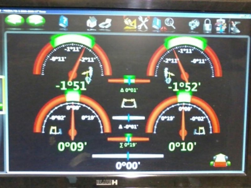

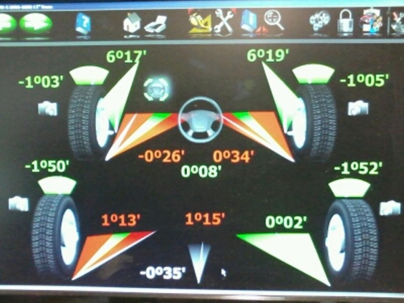

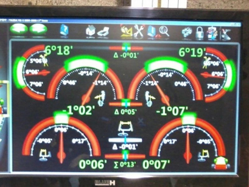

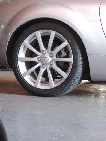

Géométrie (bien) faite.
Je m’attendais à des valeurs à l’ouest après montage des pneus et rabaissement, mais c’était pas si pire. Juste le carrossage de la roue ARG dans le rouge, because je n’avais pas bien serré un écrou. Not bad en tout cas pour une auto qui n’avait jamais bénéficié d’une géo en 5 ans !
Excusez les photos (mobile pourri).
C'est un pro trouvé au hasard qui m'a fait une géo soignée. Il y a passé une heure pour 83 €. Vu le sérieux du gars et son côté méticuleux, je vous le recommande sans la moindre hésitation : Pneus 81 à Carmaux (05 63 76 81 72). Il a du matos moderne (logiciel 3D et caméras)… c’est très précis.
Après le job >
Remarques suite au rabaissement :
• l’arrière quasiment pas tassé après le réglage du premier jour. L’avant beaucoup au contraire.
Chez Barizza Compétition, on avait raccourci l’entraxe AV de -19,5 mm. Après tassement je l’ai remontée de +12 mm sur le combiné, puis encore +12 mm hier.
Soit AV +4 mm et AR +15 mm par rapport aux pré-réglages Öhlins.

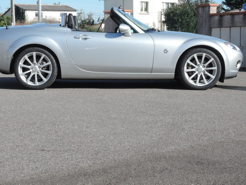

Mixette stock à 25 000 km, réservoir 3/4 plein, toit fermé.
Centre de roue←→bord d'aile
AVG : 374 mm - AVD : 376 mm
ARG : 360 mm - ARD : 364 mm
Mixette Öhlins à 26 500 km, réservoir 3/4 plein, toit fermé.
Avec le réglage AV +4 mm - AR +15 (pour regagner de la garde au sol), ça donne >
AVG : 350 mm - AVD : 352 mm
ARG : 342 mm - ARD : 343 mm
Feuillure←→sol : AVG 133 mm, AVD 135, ARG 139, ARD 139.
Sans modifier l'entraxe des combinés, l'auto serait donc descendue (à la louche) de 28 mm (AV) et 35 mm (AR).
• gros impact de la “bascule” avant sur le comportement et l’agilité… sans pour autant que l’arrière déboîte ou ne se montre délicat. Tout bon à savoir pour un futur réglage piste :)
• sur les MX phares Xenon, en plus de desserrer les triangles et serrer les roues au sol, faut aussi desserrer les biellettes des capteurs d’assiette pour conserver un faisceau à la bonne hauteur. J’ai mis un cric sous le disque pour le faire plus confortablement.
• petit déséquilibre gauche-droite, mais les réglages y remédieront.
Je roule un peu ce w-e et je partage mes impressions… :faim:
