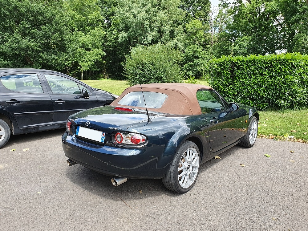

Hello à tous,
Benjamin, 32 ans et résidant à côté de Chantilly dans le sud de l'Oise, je me décide enfin à réaliser la présentation de mon nouveau joujou :hello:
Il s'agit d'une NC Perf 2.0 litres, couleur Nordic Green et totalisant à date d'achat mi-juin 115000 km.
Pour la petite histoire, cela fait des années que je cherchais un petit coupé capable de balades tranquilles mais aussi d'un peu d'arsouille. Je voulais idéalement un 6 cylindres pour le côté noble et le bruit typique. Aussi un peu car je crois que c'est de plus en plus une espèce en voie de disparition et que l'occasion ne se présentera peu être plus - taxes, etc. -, malheureusement pour nous passionnés de belles mécaniques. Je regardais de temps à autres les annonces de Boxter 986 ou Z3 première génération, sans jamais véritablement craquer - modèles anciens et chers, budget maintenance élevé, fiabilité, image "particulière" du propriétaire de Porsche.
J'avais aussi regardé du côté des NBs, offrant sans doute le meilleur rapport plaisir/prix du marché, mais le 4 cylindre et la ligne un peu fluette à mon goût ne m'ont jamais réellement fait franchir le cap. Début juin, je me fais la réflexion que les NC sont enfin à portée de bourse. Recherche en sirotant ma bière quand je tombe sur celle-ci. Coup de foudre sur la config, avec ce beau vert et ces jantes que je n'avais jamais vues :love:

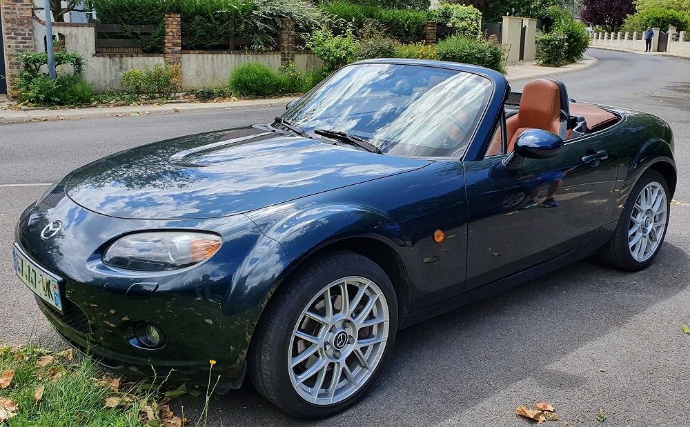

Photos réalisées lors de la visite chez le propriétaire précédent.
Déjà 4000 km de plaisir réalisés depuis l'achat. Très content de ce 4 cyl qui est amplement suffisant en terme de couple et puissance pour mon usage. Et le bruit du Cobalt est très sympa et ne me fait pas regretter l'absence de 6 cylindres.
La belle fêtant ses 14 ans et le propriétaire précédent ayant véritablement "consommé" la voiture sans jamais en prendre grand soin, une petite toilette générale s'imposait :

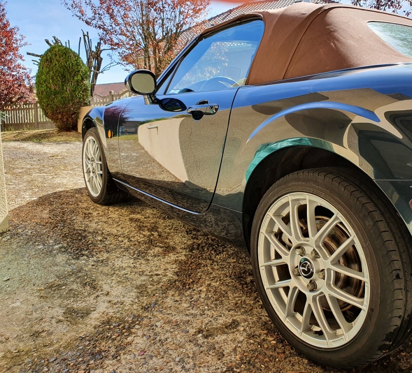

je ne reconnais pas les jantes, qui semblent pourtant estampillées Mazda :tantpis:
Ce serait des Design 58 de chez Mazda, et même estampillées "MX-5" qui est gravé sur la tranche

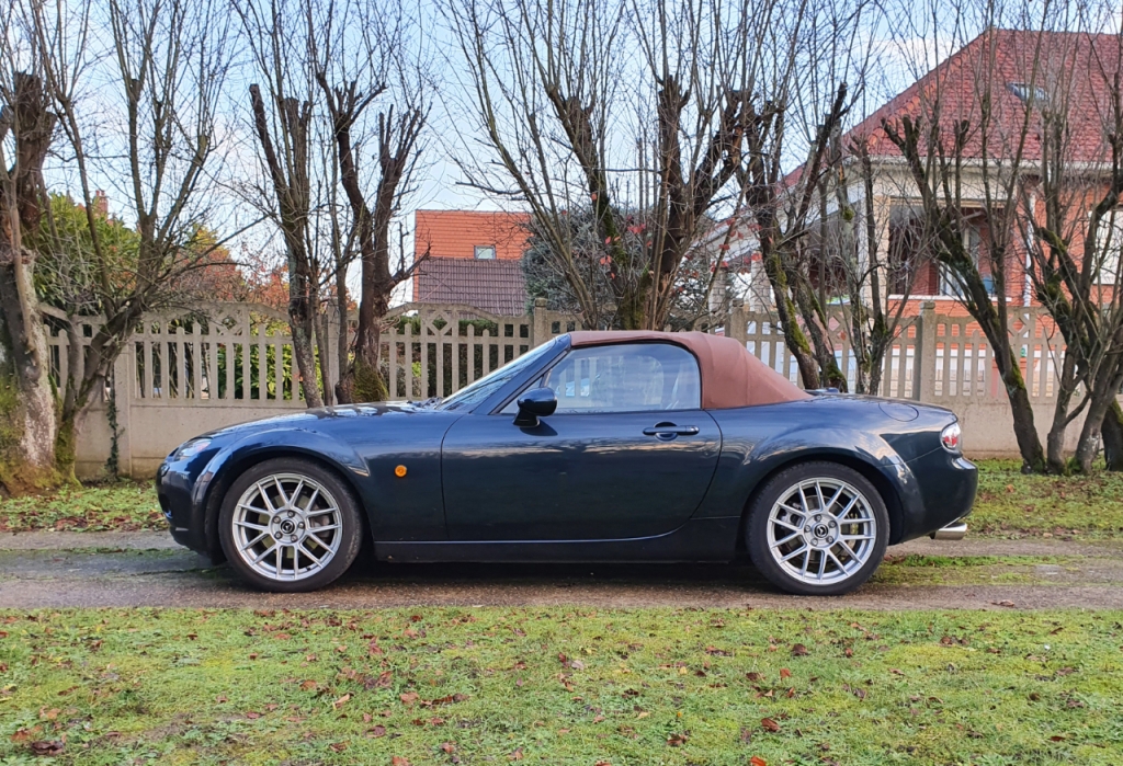

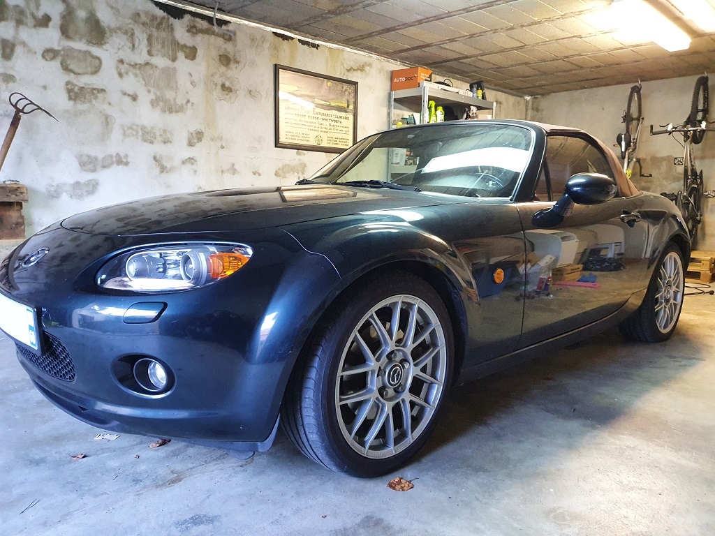

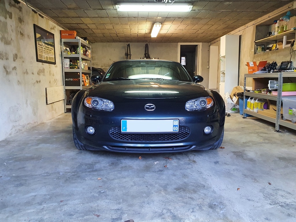

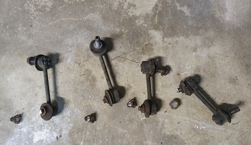

Modification importante (et bénéfique !) réalisée ce week-end. Montage des beaux Tein Flex Z en remplacement des vieux Bilstein qui ont bien fait leur temps et pouvaient provoquer des réactions dangereuses en sortie de virage, avec des transferts de masse assez violents.
L'objectif était aussi de rabaisser un peu la belle, un peu haute d'origine à mon goût.
Un beau chantier :
Prévoir du temps et de la patience. Ce serait relativement facile sans ces satanées biellettes gripées :evil: , que j'ai fini par découper à la scie à métaux. Dans mon cas j'ai bien du passer 80% du temps total à retirer les biellettes. Assez frustrant, d'autant que le reste de l'opération est finalement assez simple.
La différence de taille est impressionnante pour le train arrière :
Après un bon weekend de mécanique :
Pour la hauteur, merci à MHI pour le partage de ses réglages. :bien:
Après avoir vu les photos de sa NC nouvellement équipée des combinés Tein, je suis parti sur des valeurs identiques de "rabaissement", à savoir 50mm à l'avant (au lieu de 59) et 40mm à l'arrière (au lieu de 34).
Le résultat est top. La voiture parait posée au sol, et ça passe les dos d'ânes sans toucher.
Côté confort, c'est un peu plus ferme forcément, mais sans être désagréable. En revanche la tenue de route est franchement améliorée, la voiture plus équilibrée avec un comportement plus sain :love:
