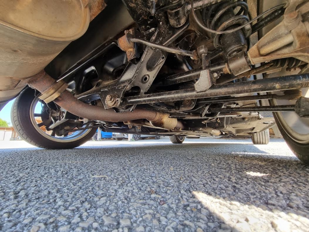

C'est une allemande, avec un entretiens full Mazda depuis de début, un entretient des fluides pour l'importation, et un autre par Mx5 Héritage dont un full traitement châssis qui fait bien plaisir. Et qui dans la boite à gant était caché 5 paquets de clopes neufs à 2,50€ pièce. Imaginez, il est dimanche tout est fermé, vous travaillez sur la Mx5 et vous trouvez ca !! Même pas besoin d'aller au bureau de tabac. Impec.

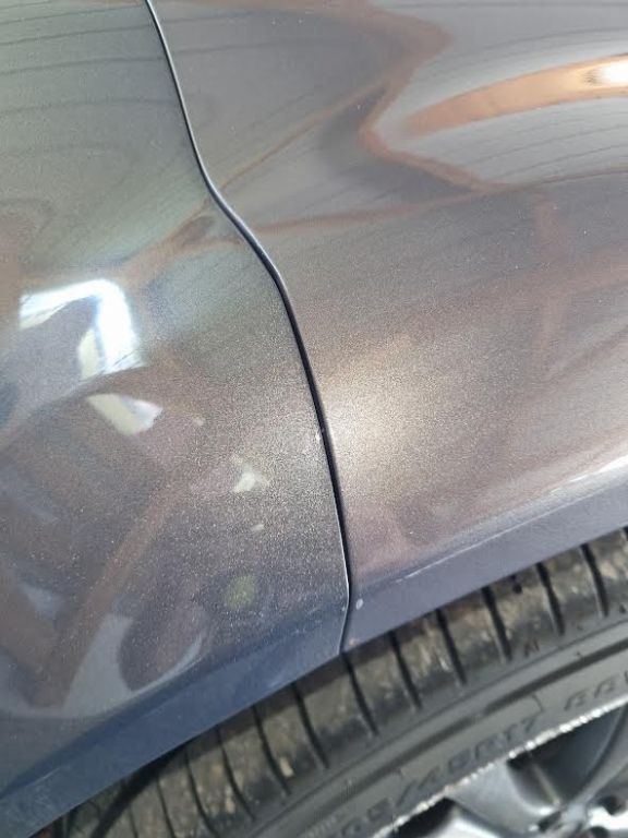

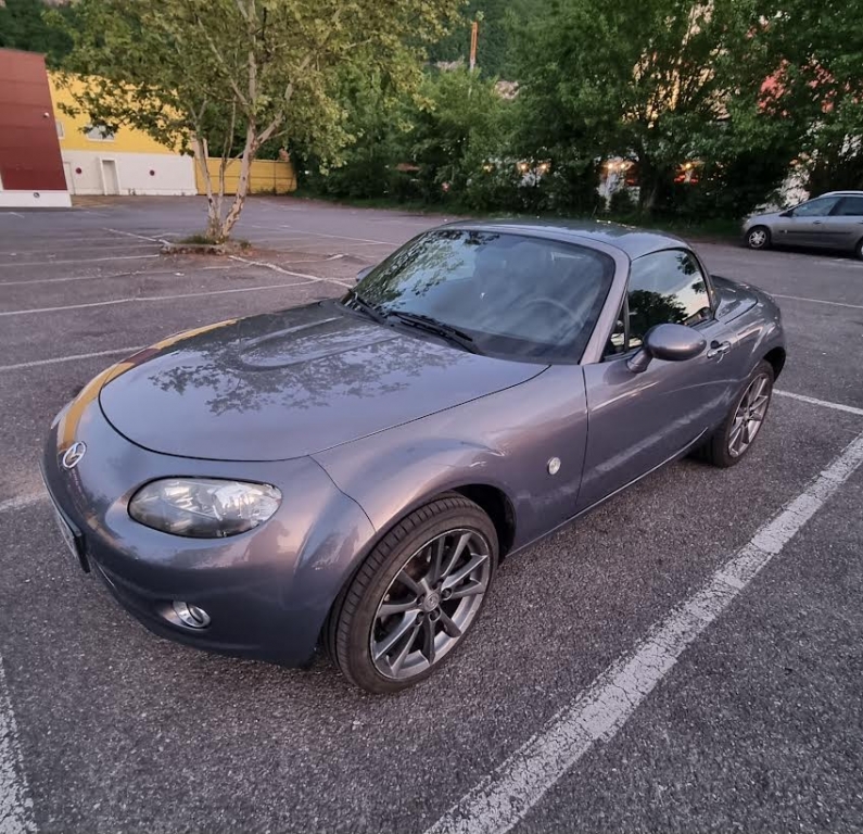

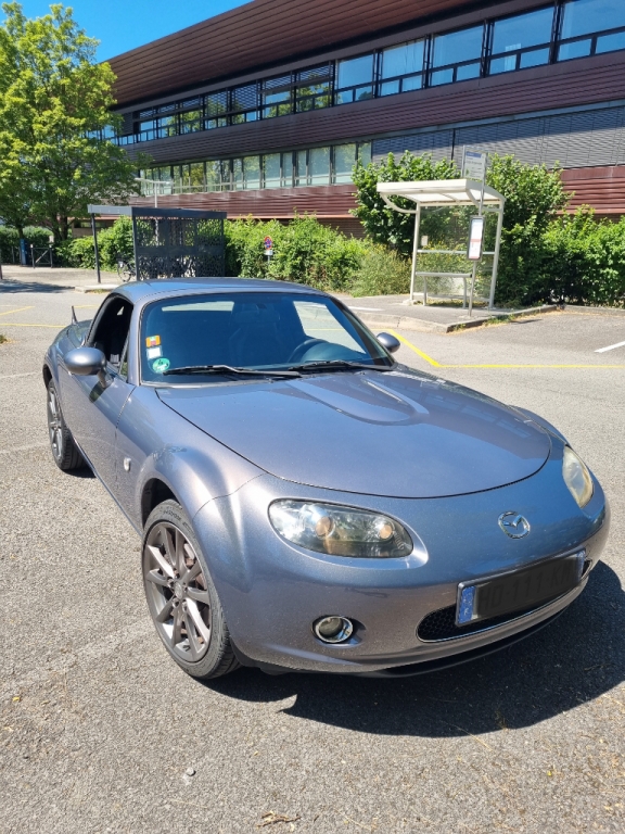

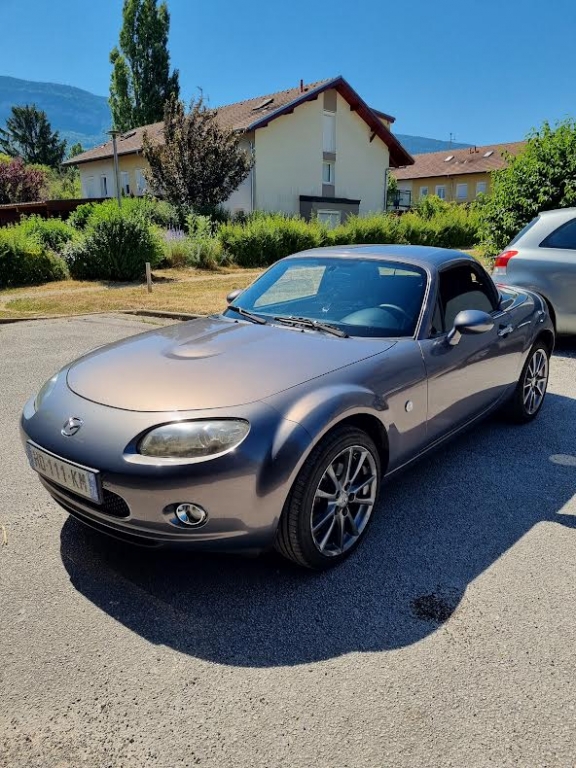

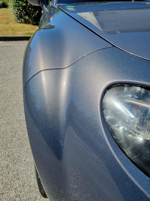

1: La couleur différente des pare-chocs est elle normal à la serie Grey Galaxie ? ils sont plus foncé. Et un jour on me dit au soleil, ''tiens ils ont été repeint tes pare-choc !!'' euh bun je sais pas moi. Je crois pas. haha

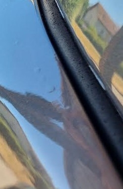

2: L'eau qui entre fenêtre fermé sous une forte pluie, c'est normal ou les joints sont fatigué ? ca coule sur la poignet de porte, environ au milieu. Ou c'est classique la dessus.

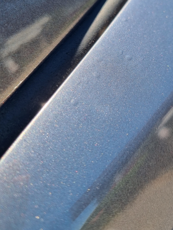

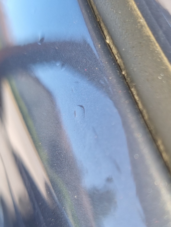

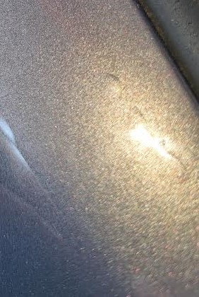

3: Est-ce un début de rouille ? C'est au niveau du capot de capote dans la pointe avant.

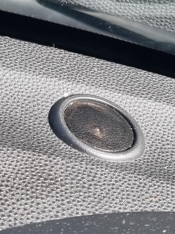

5: C'est quoi ce machin ? Derrière les compteurs.

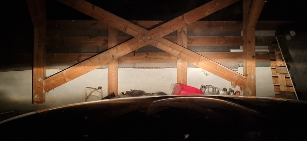

8: J'ai le phare droit qui est plus haut que celui de gauche, que faire avec ca ? Comment savoir si le phare droit est à la bonne hauteur et qu'il faut monter le phare gauche, ou c'est le contraire ? phare droit à déscendre. Je suppose que par derrière y doit avoir quelque chose pour régler manuellement, je sais pas du tout.

1. Est ce que ça ne dépend pas de l'angle? Sur de nombreuses voitures, selon l'angle sous lequel tu les regardes les PC semblent d'une couleur différente.
2. Ça ne me semble pas normal.
3. Pas sur de comprendre ou c'est. Peinture mal faite?
5. Capteur d'ensoleillement pour la clim auto
8. Sur la photo ça ne me semble pas évident mais il est normal que le faisceau du phare droit remonte sur la droite (pour éclairer le bas côté)

pour le point n° 2 , non ce n'est pas normal , meme sous un karcher , cela ne doit pas fuir , reste a trouver le fautif , peut etre le joint .
le point n°3 merite une attention plus particuliere .

ah bun le coup du karcher fait entrer de l'eau oui. Je suppose que le joint peut être sec et avec le temps il a pris la forme de la vitre, et donc fait mal l'étanchéité vitre remonté.

1: non on voit bien la différence au soleil. même le montant semble différent, mais pas sûr de ca.
2: les joint sont peut etre sec et ont pris la forme de la vitre. meme un coup de karcher fait entrer de l'eau.
5: merciiiii
3: on dirait que ca cloque, les petits ronds.
8: quand on se base sur la poutre on voit que c'est plus haut. Mais plus haut ou plus à droite du coup ? je vais essayer de refaire une photo contre une porte de garage blanche. on verra mieux.

Pour la différence de teinte, j'ai souvent vu ça et ça me parait normal car c'est deux matières différentes ( bouclier AV en plastique et aile/ capot en métal).
Pour la fuite, non pas normal.
Pour les cloques sur le capot alu du toit, j'en ai aussi :roll: et j'en connais une autres aussi (oxydation de l'alu sous la peinture).

Ahhh alors peut être, la complexité de la peinture doit avoir un rendu différent avec la matière. j'ai essayé de faire des photos mais pas simple.
Ah c'est de l'alu ok, je sais pas j'ai tout de suite pensée à de la rouille. hahaha (faut dire que mes 4x4 étaient des Land Rover, niveau rouille c'est servie sur un plateau. haha)
Les traces sont sur les deux pointes du capot de capote comme des petites bulles de 2mm qui se suivent en ligne droite. +/-.

Je crois qu'un traitement chassi est un des facteur d'achat. haha Mais pas que bien sûr.

pour moi , pour ces petites " cloques" ça a été repeint mais surtout mal repeint , pas grave en soi , juste le coté esthetique .
pour la difference de teinte , difficile de se prononcer comme ça malgré la bonne qualité de tes nouvelles photos , sur une photo on dirait que c'est le capot qui a été changé , sur une autre ce serait le bouclier .peut etre qu'avec cette couleur , le rendu est normal .........?
