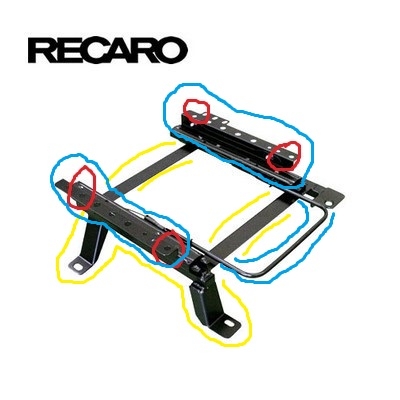

Non impossible sur les rails oem :non:
tu perdras ton réglage en hauteur :oui:
Il faut absolument passer par :arrow:
- platine "support connexion châssis"
- rails qui serviront de réglage AV/AR mais aussi jonction entre la platine et le siège.
Mx5NCRC te donne toutes les infos sur sa présentation, la seule différence entre lui et toi.
C'est les fixations pour lui Latérale et pour toi Basse, a part cela c'est kif kif :oui:
Après voir si tu prends l'option airbag :arrow: dans le cas contraire il faudra placer un leurre.
Oublies les équerres :oui: pas possible pour une fixation basse.
Pour placer les CS voilà le principe :arrow:
- en jaune :arrow: la platine.
- en bleu :arrow: les rails.
- en rouge :arrow: points de fixations du siège.

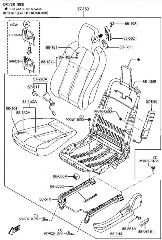

Si vous avez des Recaro OEM, oui, vous pourrez les fixer sur les rails d'origine mais pas des "Aftermarket"
Comme je l'avais évoqué, c'est la structure de l'assise qui a été pensé en post production pour correspondre au rail existant.
La seule méthode, c'est comme l'a dit "Dan 999" ;)

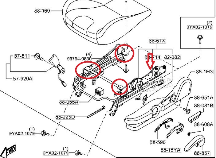

là, j'ai un gros doute que des sièges pur Recaro puisse être monter sur des platines Mazda.
Selon le cahier des charges qu'à dû donner Mazda à Recaro, c'est de s'adapter au support sous rail qui équipe aussi les sièges cuir et tissu standard.
Les assises Recaro comme cuir et tissu se fixe sur le chariot en boulonnage par le bas alors que tous les autres sièges Recaro "AfterMarket" se fixent pas les côté.
Arrête moi si je dis une connerie. Je ne suis pas un grand spécialiste dans ce domaine et je n'ai jamais regardé pour en installer sur la mienne non plus. ;)
ça donne ça le chariot et les rail d'origine.
Il faudra calculer l'entraxe entre les points de fixation pour en être sûr.
Par contre, j'ai un doute, même si l'entraxe est bon sur le positionnement des points de fixation.
Ils sont aligné sur le rail Recaro alors qu'il ne le sont pas sur le rail Mazda.
Donc, installer du pur OEM (tissu, cuir ou Recaro OEM Mazda) sur le même chariot et rail. ça, ça ne pose aucun problème.
Mais pour le reste, je serais plus septique.
Je demande à voir.

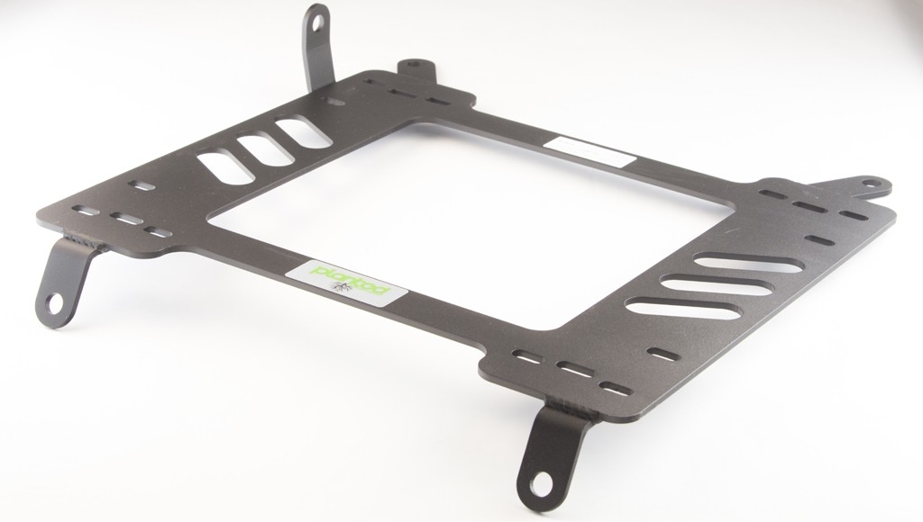

J’ai des platines comme ça:
Merci Little :oui:
Ben Marc :arrow: c'est le bon Mod

ATTENTION, c'est une armature de siège de NC qui est juste compatible avec le rail sans le réglage en hauteur de l'assise.
C'est bien démontable.
Ce n'est pas compatible avec les sièges Recaro OEM à mon sens. Il suffit de voir les points de fixation de l'assise qui ne sont pas au même endroit que sur celle que j'avais posté pour les NC-FL. ;)
Ils sont inversés. Les points haut devant pour l'un et à l'arrière pour l'autre!!!! :aie:
Donne moi une adresse mail en MP si tu veux afin que je t'envoie les photos si tu les veux. ;)
