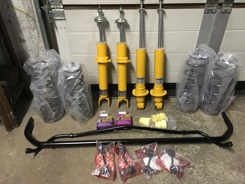

Demain, c'est le grand jour, je dépose enfin la MX5 chez le mécano qui va me monter les nouvelles jantes et l'upgrade des suspensions.
Le choix s'est finalement porté sur une solution plus répandue et réputée sur les forums US que chez nous, nos compatriotes ne jurant que par les sacro saint B12 :D
C'est donc des Koni Sport montés sur des ressort "Progress Springs" et des Bump Stop courts de Good Win Racing.
Le tout est complété par les inévitables barres antiroulis jaunes de RX8, achetées d'occaz, sablées et repeintes.
Elles seront montées sur des silent bloc PowerFlex Black Series et des rotules neuves.
Le but étant évidemment d'améliorer la tenue de route, sans pour autant tomber dans le confort "bout de bois" des B12 et en évitant un rabaissement trop important de la caisse.
Après avoir essayer les B12 (trop dure) et la suspension d'origine (trop molle), c'est la dernière solution avant le passage à des combinés filetés (j'aurais d'ailleurs peut-être mieux fait de commencer par là :roll: )
Mais j'espère ne pas en arriver là.
Ma seule crainte étant finalement d'ordre esthétique, le déport plus important des jantes Motec nécessitant un rabaissement de la caisse pour éviter d'avoir l'effet 4x4.
On verra bien :tantpis:

Pour répondre aux questions, j'ai acheté les ressorts directement chez Good Win Racing.
Pour les Konis j'étais parti pour les prendre neuf chez Pourchier quand Djpit a posté une annonce sur le forum pour vendre les siens peu kilométrés, l'occasion a donc fait le larron.
Pour le retour, ça devra malheureusement attendre, la Mx5 est bloqué chez le mécano depuis lundi faute à 4 petites entretoises cylindriques manquantes sur les Konis de Djpit.
Le problème c'est que le diamètre de la tige des amortisseurs Koni est plus gros que celui des Bilstein d'origine, par conséquent les entretoises ne sont pas récupérables.
Il faut même prévoir de repercer les coupelles de retenues des butoirs des amortos pour avoir un trou de 12mm.

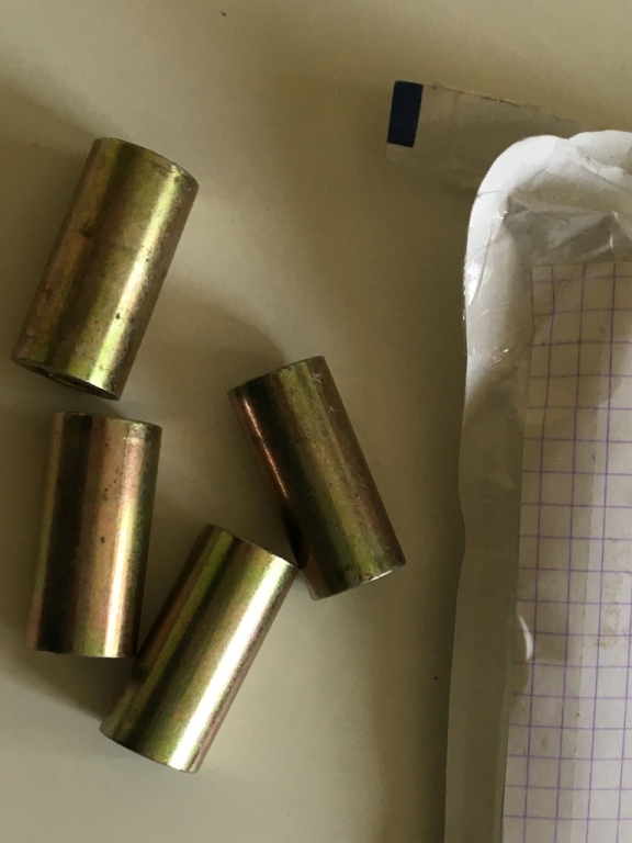

Petite mise à jour dans les péripéties des entretoises de Koni.
Je vais passer sur les détails du pourquoi du comment je n'ai pas pu obtenir les entretoises Koni pour le montage des amortisseurs :sic: , j'ai dû en définitive me résoudre à faire réaléser des entretoises de Bilstein d'origines.
Pour cette opération je suis passé par le même artisan qui m'a fait les pions pour les jantes. Il a été super sympa de me faire çà immédiatement alors qu'il nettoyait son atelier avant de partir en vacances.

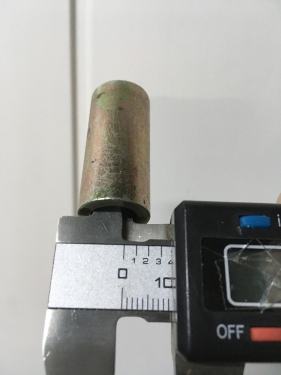

Pour rappel les entretoises ce sont ces petites pièces cylindriques :
Elles font 10mm sur les amortos d'origine.

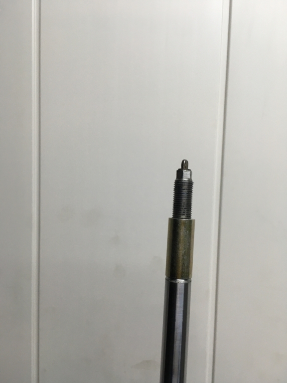

Et voilà ce qui se passe quand on essaye de les monter sur des tiges d'amortisseur Koni de 12mm, fatalement ça rentre pas

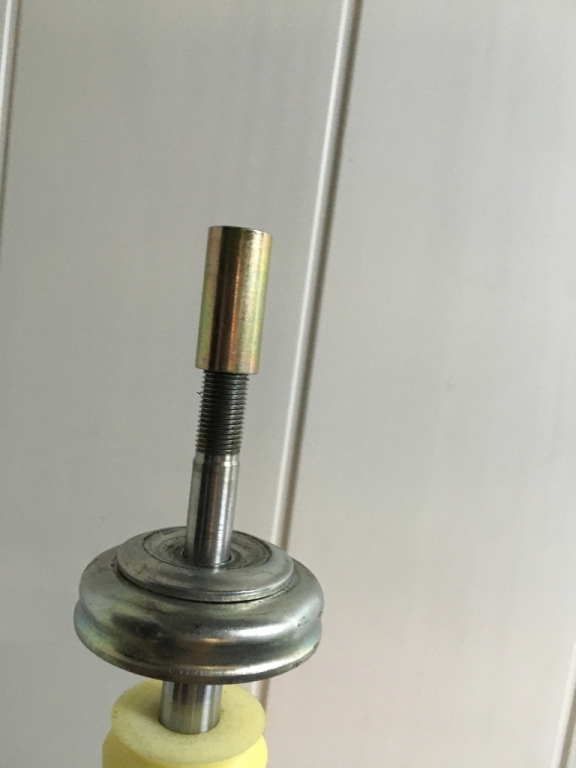

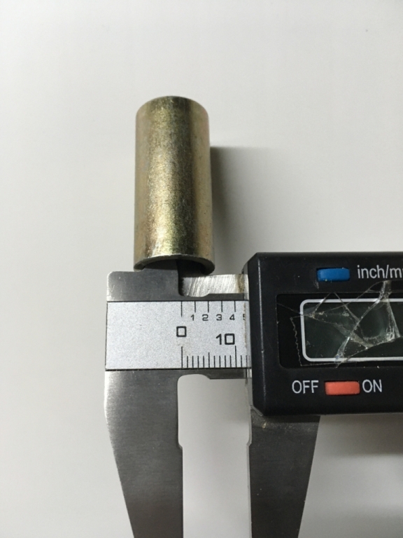

Mais après réalésage c'est tout de suite mieux :
Sinon il y a la solution Koni France qui vend ces entretoises au détail, mais cela coûte plus de 80 € les 4 et ils ne les ont pas en stock.
Autant dire que l'opération de réalésage est beaucoup plus intéressante à tout point de vue.
Mon mécano va enfin pouvoir œuvrer :)

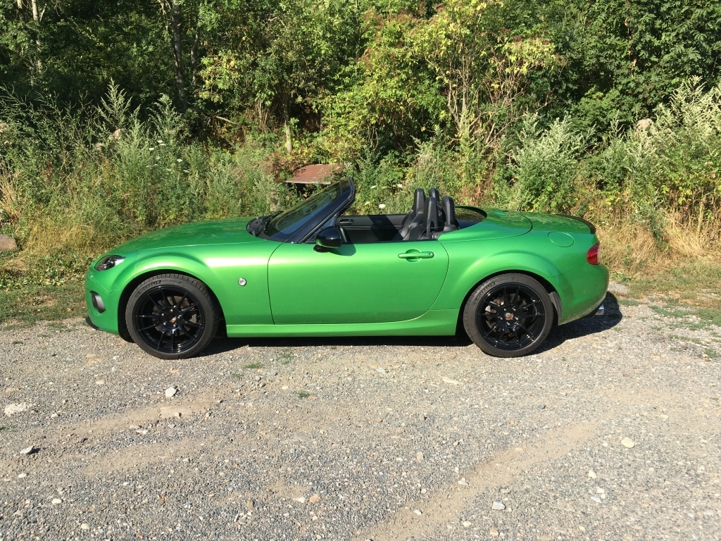

Le montage des nouvelles suspensions, butées courtes, barres antiroulis et jantes a pu enfin être fait.
Il faudra encore attendre quelques centaines de kilomètres afin que les suspensions se tassent pour faire une géométrie mais un rapide essai routier montre de bons effets sur la tenue de route.
Pour l'instant les Koni ont été réglés au plus soft.
La voiture s'est rabaissée d'environ 2-3 cm comme attendu. Cela permet de pouvoir continuer de rouler sereinement avec la voiture sans se soucier de racler le chassis sur le moindre obstacle.
La voiture est plus vive et ferme sur ses appuis tout en conservant un confort appréciable. Les mouvements de caisse sont maîtrisés, la voiture est tenue. Elle ne tape jamais sur ses butées même sur routes bosselées et en virage. Sur ralentisseur les suspensions ont un rebond normal, elles ne sont ni molles ni sèches.
Pour comparer les suspensions d'origine sont très confortable voire molles, ce qui pose un problème de flou sur les appuis. A vitesse soutenue sur route bosselée et virages les suspensions tapent très souvent sur leurs butées. La voiture a beaucoup de mouvement de caisse, elle prend beaucoup de roulis en virage et a tendance à tanguer.
Quand on prend un ralentisseur la voiture rebondi mollement.
Pour comparer les suspensions B12 qui étaient montées sur la voiture lorsque je l'ai achetée, ceux-ci étaient très fermes et la voiture était encore plus basses que les koni mais en contrepartie l'effet kart était encore plus prononcé. La voiture n'avait quasiment aucun mouvement de caisse mais aussi aucun rebond au passage des ralentisseurs. C'était génial à "piloter" mais il ne faut pas être sensible du dos.
Les Koni avec les ressorts Progress représentent un bon compromis, sachant qu'ils sont réglables et que l'on peut donc choisir son propre compromis entre confort et fermeté.
La MX5 aurait certainement encore un meilleur look avec un rabaissement encore plus important, mais son usage quotidien deviendrait plus problématique.
Concernant les jantes, leur déport plus important de 15mm permet d'avoir des roues affleurant la carrosserie sans que les pneus frottent. En plus les Motec, bien qu'un peu plus large que les jantes d'origine (7,5 pouces contre 7 pouces) ont un poids équivalent. Une jante Motec fait environ 7,9 kg, contre 8 kg environ pour une jante d'origine.
Sur ces jantes les pneus ont des flancs un peu tirés, du 205 sur du 7.5 pouces de large c'est le minimum, je passerai sans doute sur de 215 lorsque que les pneus seront à changer.
Avec un centres de roue "chinois" pas top mais c'est pas facile de trouver des centres de roue d'origine Mazda pour ces jantes.

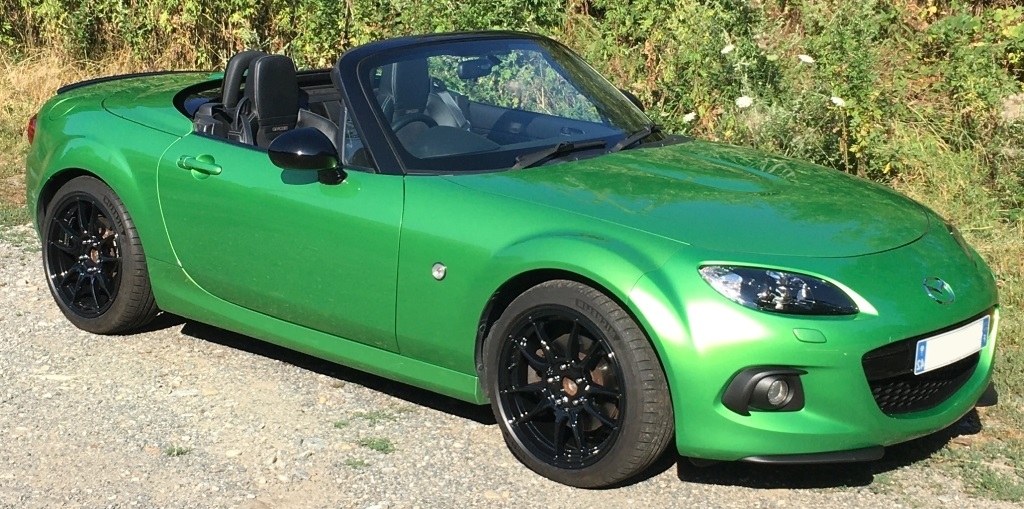

Pour comparer la MX5 sur ses jantes (ET55) et suspensions d'origine avec la même auto sur jantes Motec (ET40) et suspensions Koni+Progress
