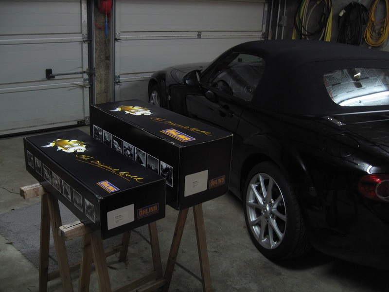

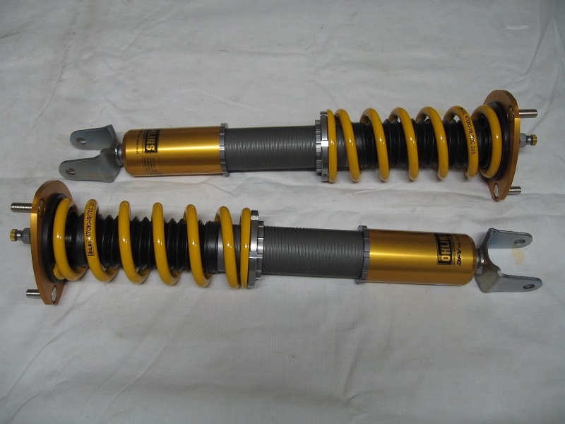

Ça y est, ils sont arrivés ! :faim:
J'ai déjà assemblé ceux de l'avant, il reste à les régler.
 Sujet du message : Re: La nouvelle ToniooMobile
Message Publié : Lun 14 Mars 2016, 23:52
Message(s) : 6847
Belles pièces ! Tu me diras le prix en MP ;)
Et sinon, comment se règlent ceux de l'arrière ?
mableue
mon YouTube

Je n'ai pas encore regardé ceux de l'arrière. De toute façon il faut reprendre les coupelles de ceux d'origine.
Il y a plus d'images ici :
http://forum.miata.net/vb/showthread.php?t=542470
Message Publié : Mar 15 Mars 2016, 04:29
Message(s) : 6847
Visiblement, faut faire des découpes dans les plastiques du coffre, et arriver à passer la clé par là... Pas d'extensions par câbles comme sur les Tokico...
mableue
mon YouTube
Message(s) : 6847
mableue
mon YouTube
Message Publié : Mar 15 Mars 2016, 09:13
visiblement, faut fa... :aie:
vu la forme de la molette ça doit pas être un gros souci de trouver une extension flexiblequi passe dessus...faut juste voir le diamètre exact mais ce sera toujours moins emmerdant que la mini molette des Tein ;) edit : ouai enfin, si on fait un trou au plafond, c'est assez proche de la tôle :etonne:

Dans la mienne, je n'ai plus de garniture de coffre, gain de poids, gain de volume et accessibilité a la vis de réglage :D
Tu me diras quelle réglage tu emplois.
en origine c'est 10 clicks.
En hivers, avec pneus hivers, je suis passé a 16 clicks, sur circuit, pneu été, 5°, j'ai remis 10 clicks, puis je suis passé à 5 clicks, c'était encore mieux. Mais j'étais au bout des possibilités de pneus...route.
