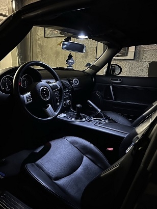

Petit uptate :

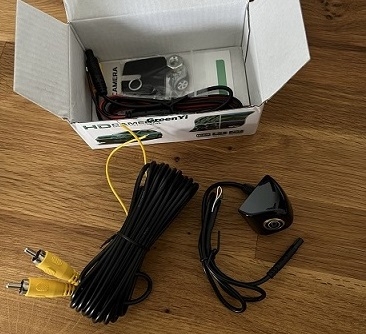

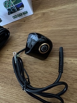

Sur les conseils de MHI, j'ai commandé les capuchons pour refaire les joints d'évacuation du pare-brise et éviter d'avoir de l'eau à l'intérieur. 2€ sur Aliexpress

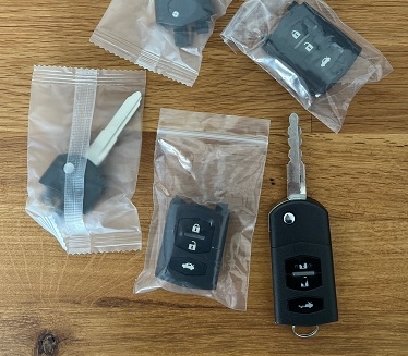

Tant qu'à faire une commande en Chine autant prendre tout ce qui va bien et ne coute pas cher. J'ai pris un lot de clef juste pour récupérer les boutons effacés. C'est du plug and play.
J'ai reçu la caméra de recul également, plus qu'à attendre l'autoradio et la façade pour installer ça

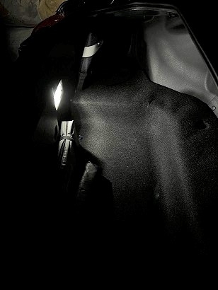

Et j'ai installé des LED en plafonnier, coffre et plaque (ça fait un peu plus moderne, et on y voit un peu mieux aussi)

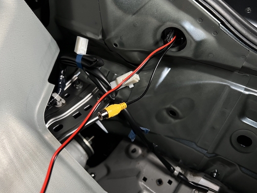

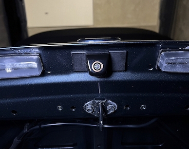

Nouvel update :
Pose de la caméra de recul, ce n'est pas super compliqué ou long.
Perçage du petit cache noir entre les deux éclairages de plaque pour poser la caméra (je suis deg, je suis décalé de 3 mm par rapport au centre et ça se voit :evil: )
Pour le passage des câbles, je voulais repasser par les ouvertures existantes, je ne vous cache pas que c'était le plus compliqué vu que la fiche vidéo est quand même vachement plus grosse que le bidule en caoutchouc qui passe les éclairages de plaques, une bombe de silicone m'a bien aidé pour que ça glisse mieux, j'ai dû mettre du scotch pour étanchéifier, et par-dessus, je mettrais une gaine tressée pour renforcer.
J'ai fait suivre le câble d'alimentation de la caméra le long du faisceau, pour me piquer sur le feu de recul, a confirmé si c'est une bonne idée ou pas, mais sur le papier ça évite qu'une caméra tourne H24 par rapport à si je l'avais branché sur l'éclairage de plaque.
Une fois le coffre fermée, la caméra est super discrète.
La suite après l'installation de l'autoradio et le raccordement de la caméra à travers la voiture !

C’est l’ouverture manuel du coffre .. vous en faites quoi ??
 Sujet du message : Re: NCFL de DocAxel
Message Publié : Lun 18 Sep 2023, 17:29
Message(s) : 2994
A cet endroit, c'est uniquement pour les modèles avec la clé avancée qu'il y a un loquet pour ouvrir le coffre.
Les modèles à clé standard ont une plaque d’obstruction pour boucher le trou dans la tôle et l'ouverture du coffre se fait uniquement avec la serrure si la télécommande ou l’interrupteur dans l’habitacle ne sont pas utilisés. ;)
