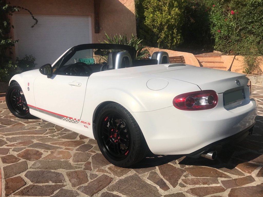

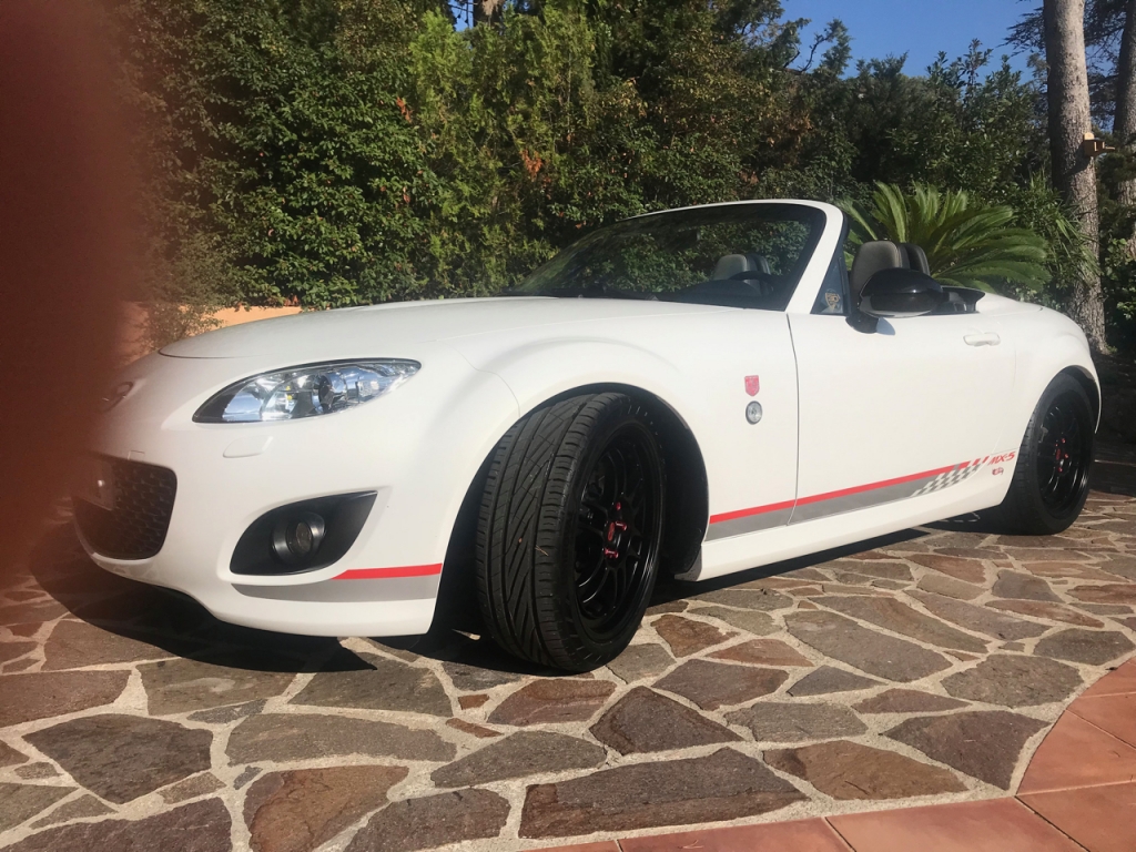

Je Image
Et la suite arrive

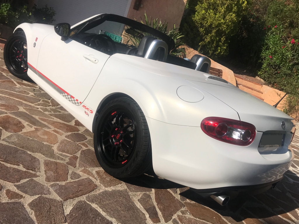

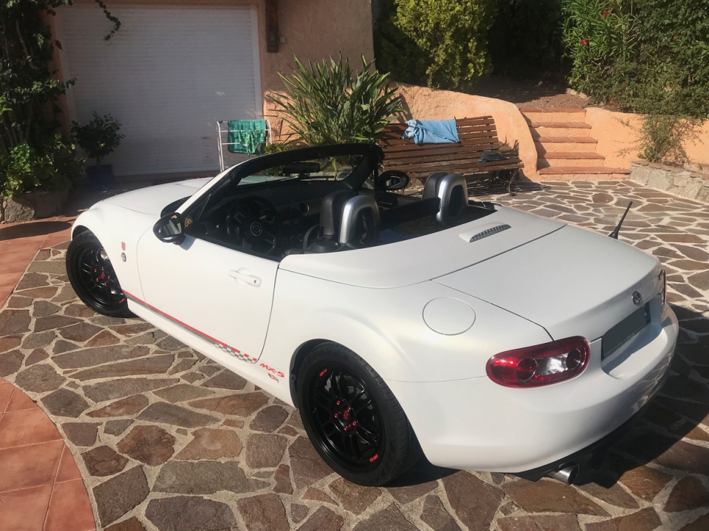

Deux p’tites en plus avant la vue d’ensemble ce soir !!
JaG - NCFL SENSHU
Message Publié : Jeu 30 Juin 2022, 18:01
Message(s) : 22995
JaG - NCFL SENSHU

Ha oui ;) c'est top
Tu vois une différence à l'utilisation :?:
Plus de photos :oui:

Légèreté incroyable du train avant
Un mordant extra sur le freinage
Une réponse au top dès que je passe une vitesse, la mx repart comme une balle !
Et elle a un look très race :love:
