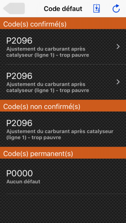

Tout ce que je sais, c'est qu'elle donne des infos puisque j'ai des valeurs variables quand elle est branchée et plus rien quand je la débranche. Mais peut être des valeurs erronées !
Alors voilà les questions que je me pose, et ça va pas être facile d'y répondre :
1) N'y a t il pas une "fuite" d'air qq part qui fausse tout (joint collecteur ? Autre ?)
2) Le défaut est il bien provoqué par une anomalie sur la sonde N°2 ? Pas la 1ere ?
J'en suis déjà à 2 cellfix + la rallonge avec tout le bordel que ça impose (et un temps fou passé là dessus). J'ai pas trop envie de payer une sonde 100€ et que ce soit pas ça !
Je n'arrive pas à trouver une méthode pour comprendre le soucis :( :(

Rhoo les boules, c'est quand même dingue cette histoire :o
Pour répondre à tes questions :
- Si il y avait une fuite, tu l'entendrait clairement, et une fuite ne fait pas rentrer de l'air dans la ligne
- Est-ce que tu es le seul a avoir le code P2096 parmi ceux qui en on eu ? Il me semble que ce n'était pas le code que j'avais sur la NB.

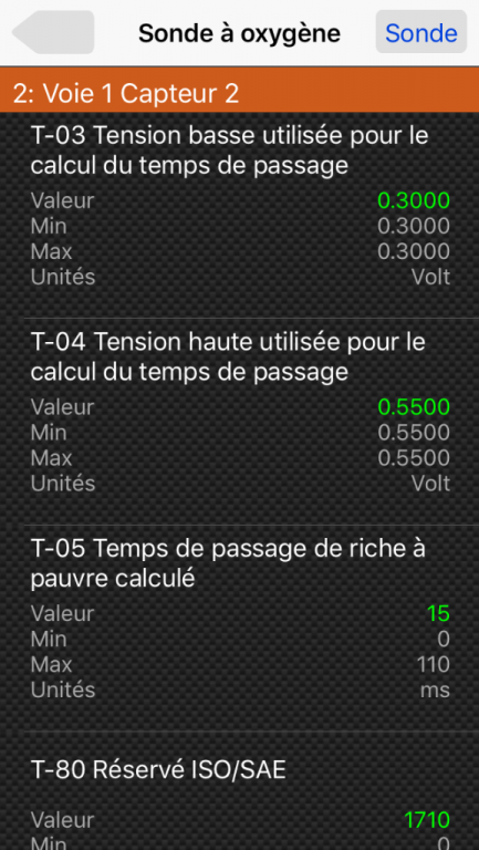

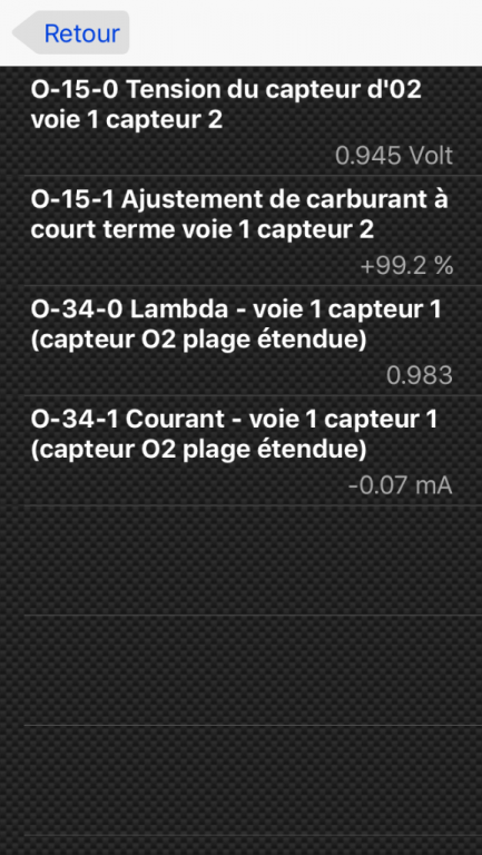

Voilà les 3 scans que j'ai chopés.
@ Tonio : dis moi franchement si on peut, sans que ça te dérange, échanger nos sondes ? Et ça permettrait de jeter un oeil plus clair sur le montage sur le pont de ton père. Pasque j'en ai ras le bol de la monter sur les rampes et de... ramper sous l'auto. Et là, ça va être encore plus galère qu'avant à démonter / remonter (plus accessible dans l'absolu, mais j'ai aucune hauteur à ce niveau de la voiture quand je suis sur les rampes).
J'avoue que là, entre la Golf et la MX, ça me mine un brin :cry:

P0421 Pré-catalyseur, ligne 1 - rendement inférieur au seuil
P0139 Sonde Lambda 2, ligne 1 - réponse lente
Tout comme moi, ta sonde ne prends pas assez de gaz.
Sur la mienne, c'est dû à un cellfix trop long.
Pour le P2096, apparemment, ça pourrait être une prise d'air après le débitmètre, une fuite à l'échappement ou ta sonde qui commence à rendre l'âme.

Oui , je vois bien le Maf (debimetre ) sale ou avec la sonde qui déconne , comme dans le lien que j'ai mis plus haut .
Par ailleurs , tu n'a plus les autres codes ( 421 et/ou 139) depuis que tu a déplacé ta sonde non ?

Alors, autant pour moi, celui que j'avais tout le temps, c'était le P0139 (Sonde Lambda 2, ligne 1 : réponse lente) et j'avais en plus 50% du temps le P2096.
Mais jamais de P0421.
Même si Tonio n'y croit pas trop, je vois en effet très souvent pour 2096 : problème d'entrée d'air qq part.
Je vais essayer de vérifier ça (mais pas facile à trouver si y a fuite) et regarder le débitmètre (je sais même pas ou il est, jamais fait attention). Sinon, ça sera surement la sonde à checker !
