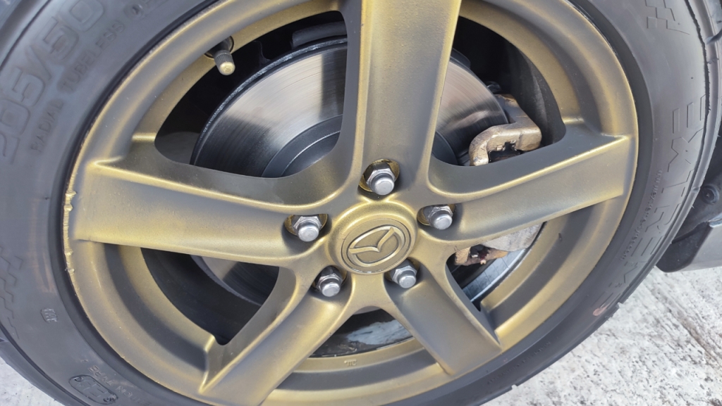

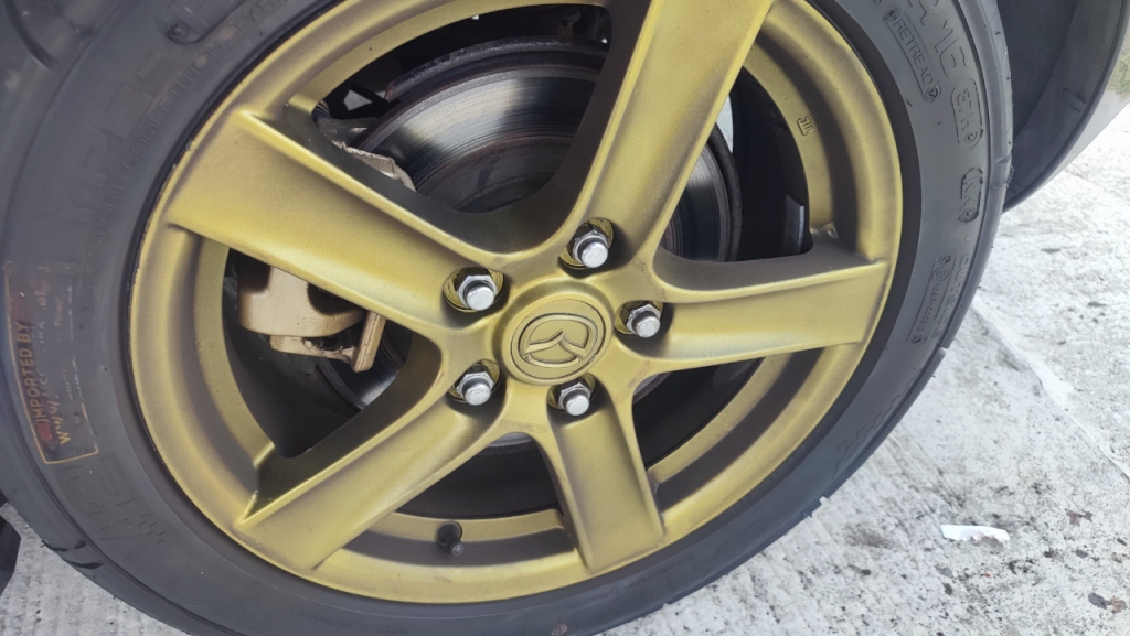

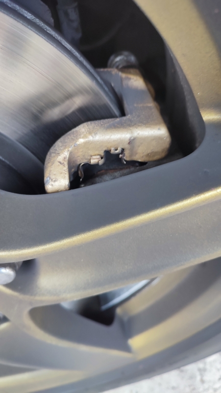

Alors, j'ai monté les Hawk HP + sur disque plein Brembo. Plaquettes Av et AR et disques neuf sur l'avant...
Que dire si ce n'est que ça freine très fort ! Une différence très très nette avec des plaquettes traditionnelles.
En contre partie, rien que sur le rodage voilà l'état de mes jantes :
En comparaison, voici l'arrière :
J'ai utilisé la graisse rouge HT fournie sur le champs des plaquettes en contact avec l'étrier et sur le dos.
Aucun bruit à basse vitesse, un léger sifflement de temps en temps en freinage moyen +
Très content ! :woo:

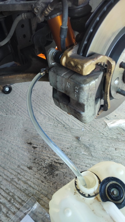

J'ai purgé au speed bleeder.
Si y'a bien un truc que j'avais jamais osé faire c'est la purge de freins... Bah en fait avec ces vis de purge c'est super facile.
On dévisse les ancienne, on mets les nouvelles. On dévisse d'un quart de tour et puis purger en freinant...
J'avais du liquide de frein de base dans les etriers avant suite au changement de ceux-ci l'été passé.
Ben ça freine au top entre les semi slick, les plaquettes HP+ et le RBF600 :bien: :bien:
J'ai l'impression que j'avais des petites bulle d'air dans les etriers avant justement. Pourtant le garage qui a fait les travaux utilise une machine automatique pour purger. Peut être une entrée d'air chez eux ?
ça freinait bien pourtant... mais moins que maintenant :cyp:
1h pour les 4 etriers et changement des colonettes de freins :bien:

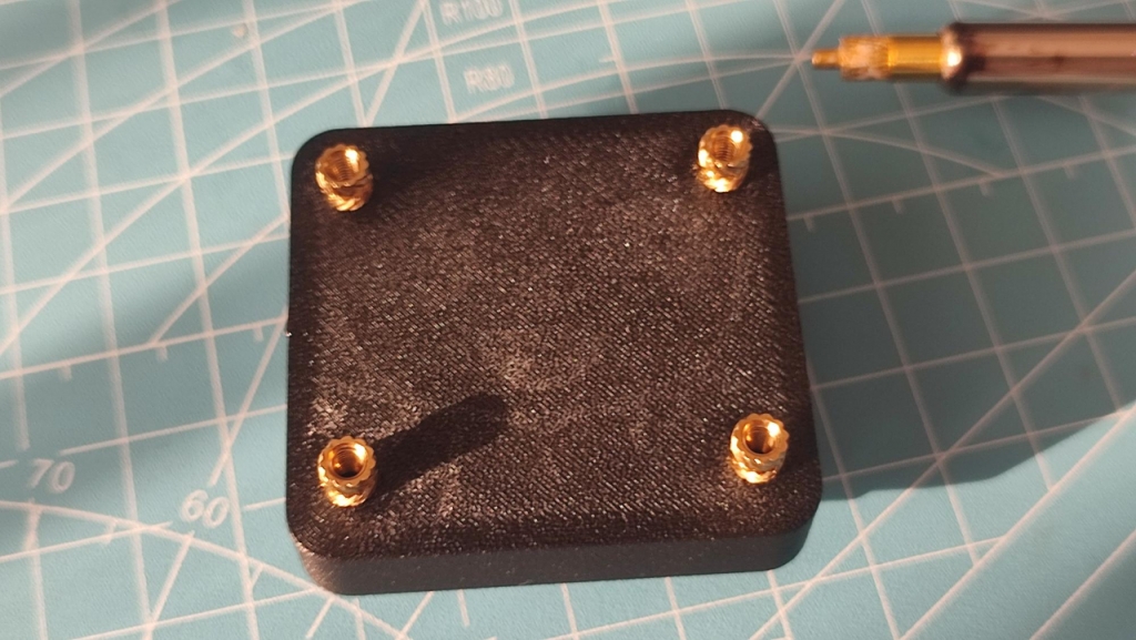

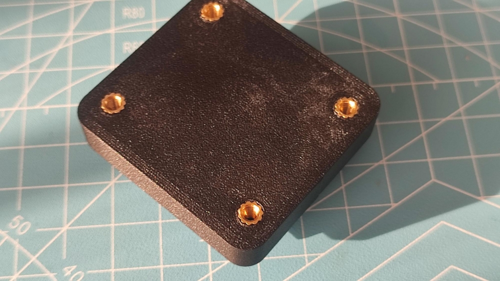

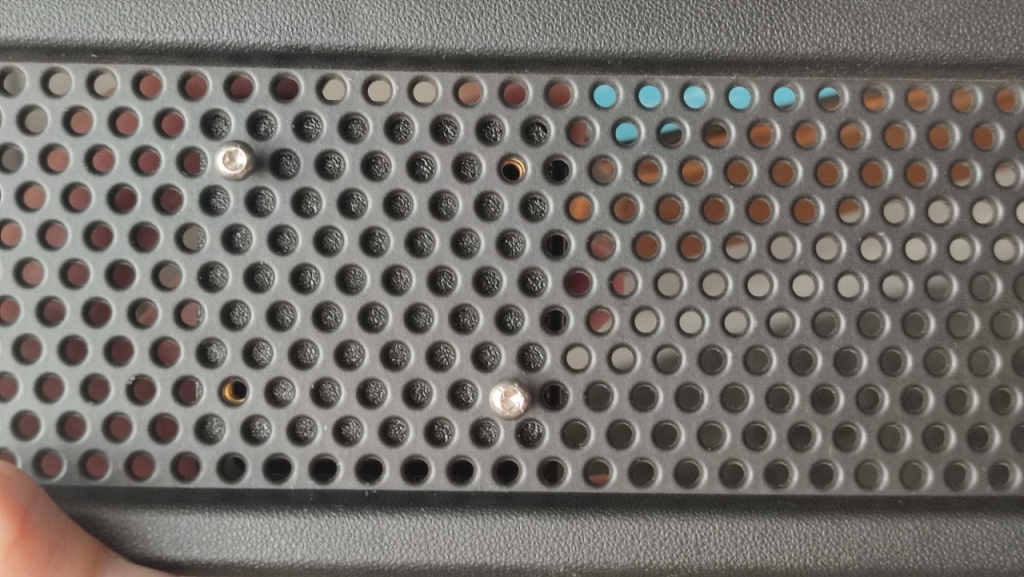

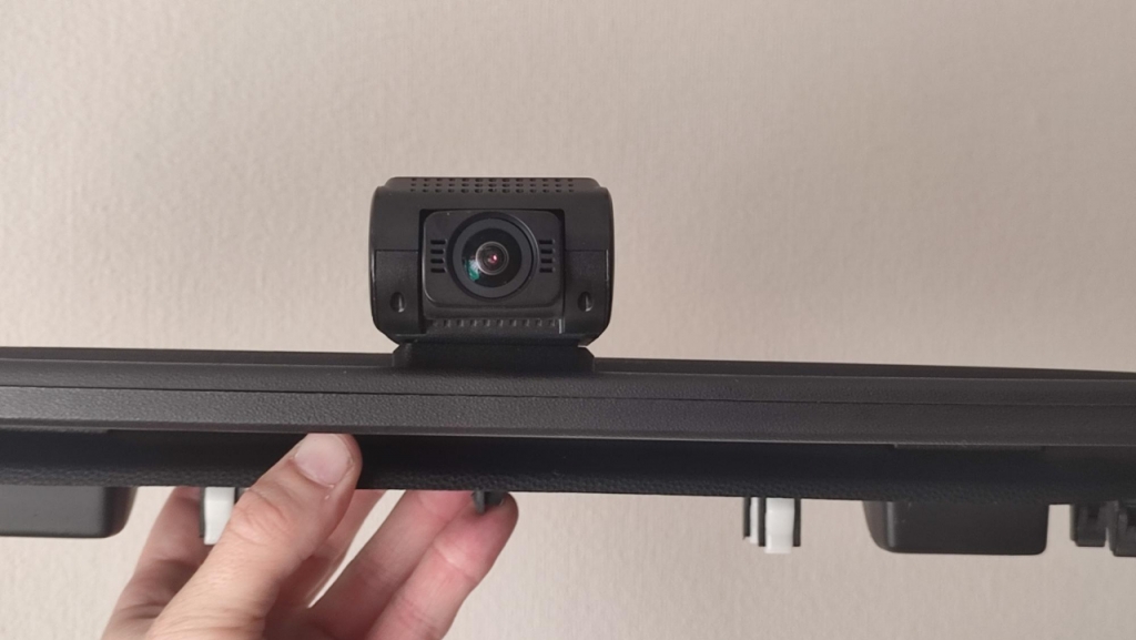

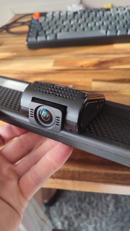

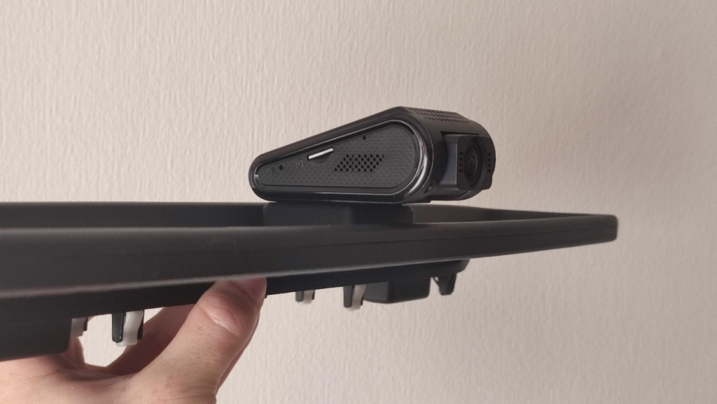

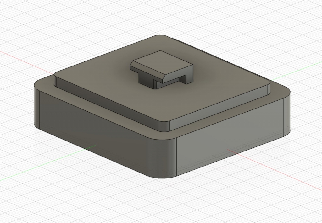

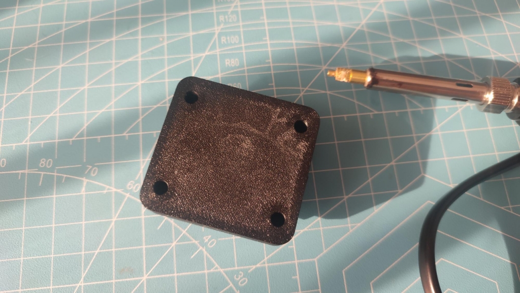

Ici je suis occupé à faire le dernier prépa pour les Ecuyer !
J'ai une dashcam sauf que l'effet de vitesse et de sensation ne sont pas présente vu qu'on ne voit que le capot et la route.
L'idée c'est de déporter ma caméra sur le saute vent replié.

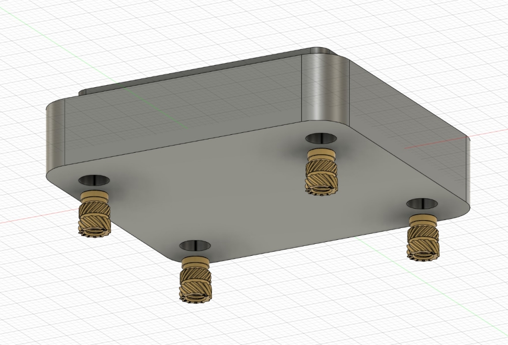

Bon je ne vais pas pouvoir imprimer avant demain soir car l'imprimante tourne encore 16h pour finir un autre projet...

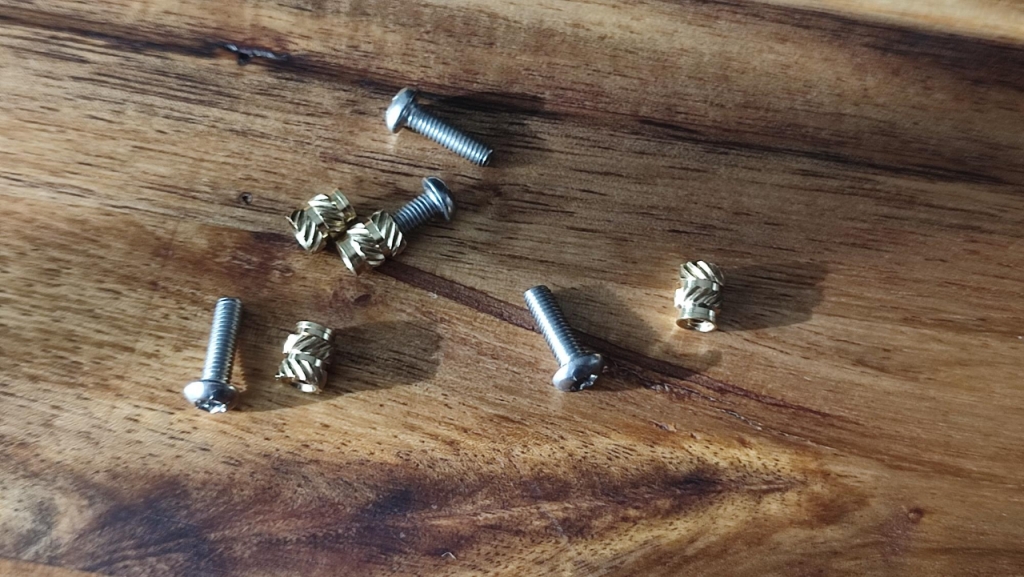

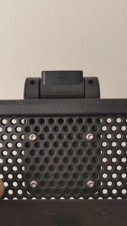

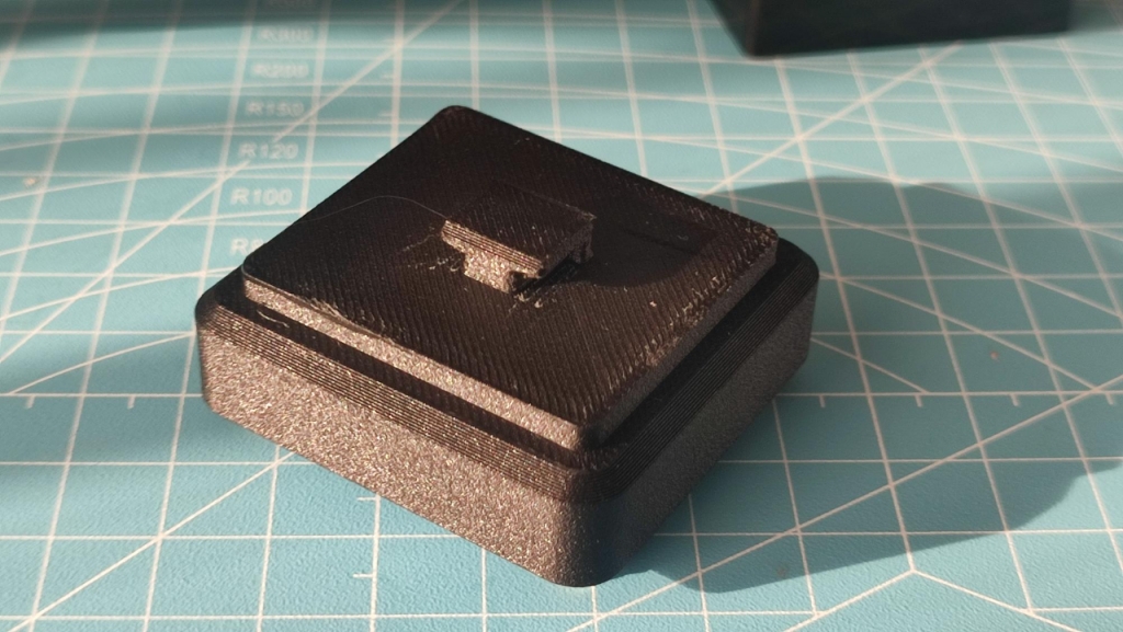

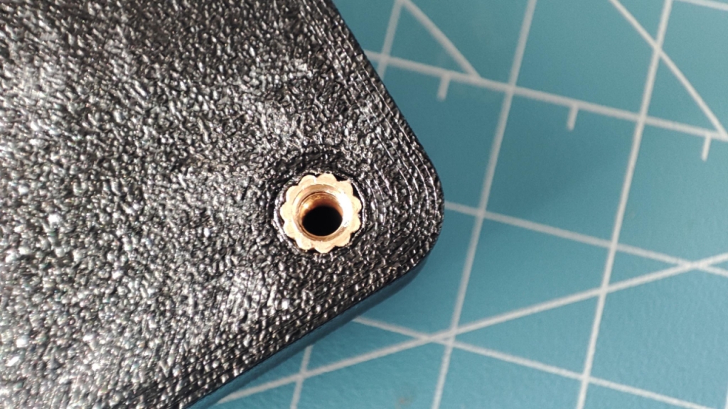

Mais voici l'adaptateur. Je voulais quelque chose de propre donc emploi de vis et insert filetés (pressé dans le plastique au fer a souder)
NCFL 1.8L Kaminari

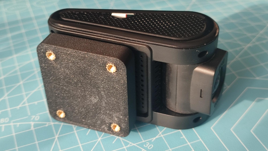

Message Publié : Lun 2 Sep 2024, 17:40
Message(s) : 2896
ça tombe parfaitement :faim:
Le gros avantage c'est que c'est parfaitement réversible !
Reste a voir comment ça rends en vidéo maintenant. Je ne revois pas ma mimix avant 2 ou 3 semaines donc... ça sera pour les Ecuyer !
Et le lien pour télécharger le STL:
https://www.printables.com/fr/model/994 ... -deflector
