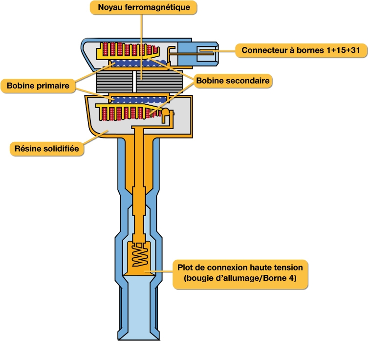

Bobine ? je sais pas si y'en a sur les NC j'ai pas cherché sur la mienne

Je note la piste des bobines et sur les NA et NB on les voyaient bien à l'arrière du moulin mais là on voit rien de ce côté là sur les NC ..

Là Jag, tu me déçois, à la vue des travaux que tu effectues, je pensais que tu touchais plus ta bille en mécanique ;) , bien sûr qu'il y a des bobines sur la NC. Comme sur toutes les voitures "modernes" il y en a une pour chaque cylindre, elles sont intégrées dans ce que l'on appelle "ignition coil" ou "bobine crayon" en français, la pièce au dessus des bougies.
En étant au plus près des bougies cela permet de ne plus avoir de fils haute tension, on arrive directement aux bobines en basse tension.
C'est d'ailleurs à cause de cette connectique que certains préconisent de retirer le cache moteur pour ne pas appuyer et risquer de fragiliser les fils (défaut connu).
