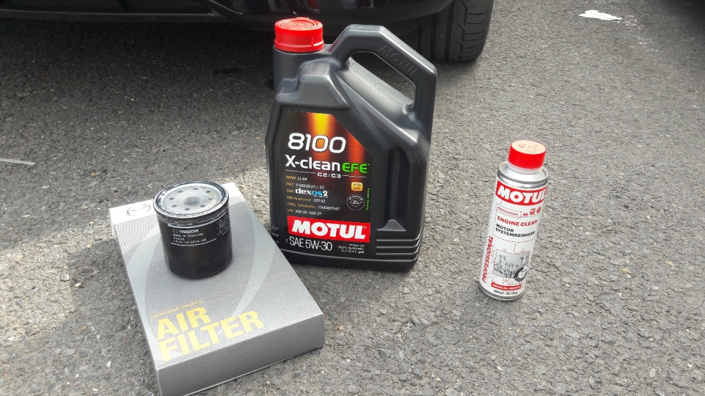

Comme prévu, cette fin de semaine fut le moment de s'occuper de la mécanique.
Aujourd'hui au menu, le chef vous propose :
En entrée,
- Vidange moteur avec Motul façon F. Barizza accompagné de son engine flush et de son filtre à air.
En plat,
- Duo de Redline pour boite et pont.
En dessert,
- Permutation de pneumatiques.
Histoire de reprendre la route du bon pneu.
Entrée
Plat
Dessert

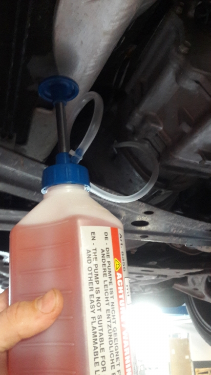

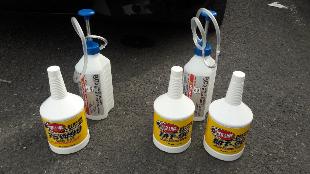

Pour celles et ceux qui seraient intéressés par l'origine des produits, l’huile moteur et l’engine flush Motul proviennent de chez Driftshop, qui propose de bons tarifs et sont réactifs avec une commande livrée en 3 jours. - Lien -
Pour la Redline, commande passée chez le chouchou de Jaguar, j'ai nommé le Garage Varinot. - Lien -
IL Motorsport a fourni les filtres (huile/air) et les plaquettes av/ar, qui ne figurent pas au menu du jour car je me suis rendu compte, après avoir passé la commande, que celles en place pouvaient remplir leur rôle encore quelques milliers de kilomètres. - Lien -
Pour les accessoires (pompes de transfert, joints et graisse cuivrée), je suis passé par Mecatechnic. - Lien -

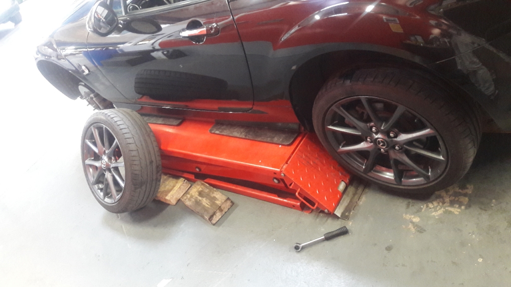

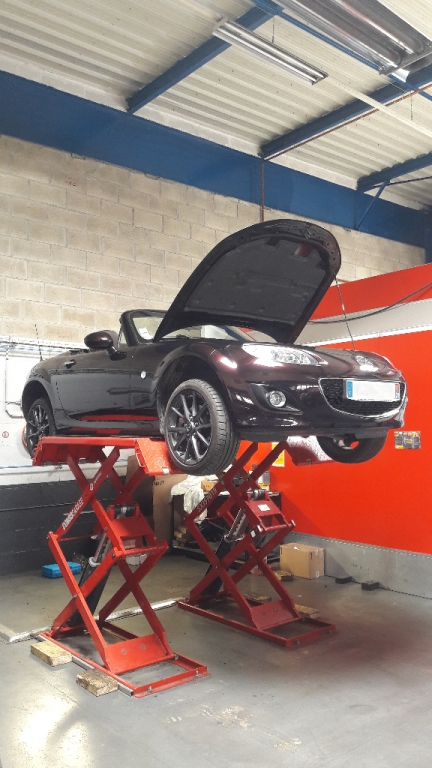

Passons au plan de travail.
Comme me retrouver sous la voiture posée sur chandelles dans un espace de 40cm de haut ne m'enchantait guère, je me suis débrouillé pour lui faire prendre de la hauteur.
Voilà qui sera nettement plus pratique et agréable pour travailler !

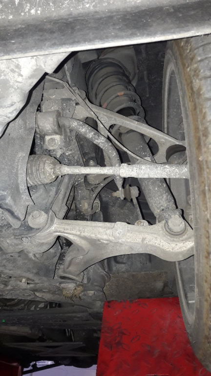

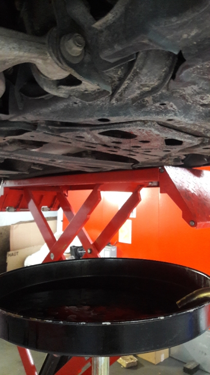

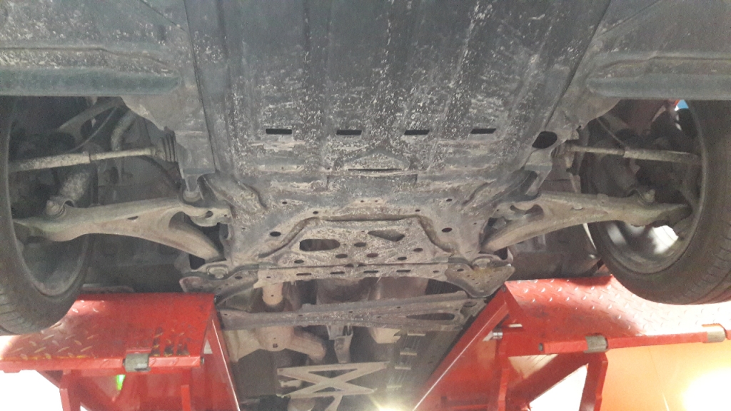

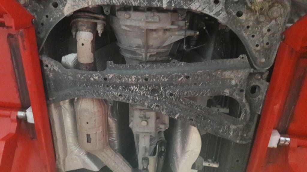

L'occasion d'inspecter en détail les dessous de ce joli jouet.

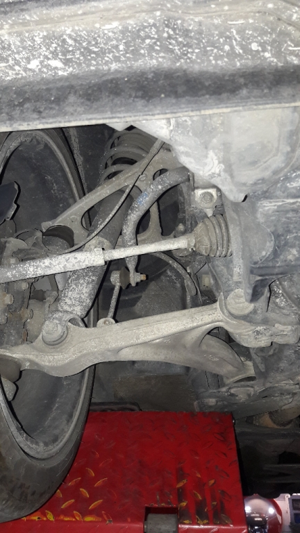

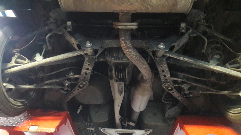

Essieu avant
Boite
Essieu arrière

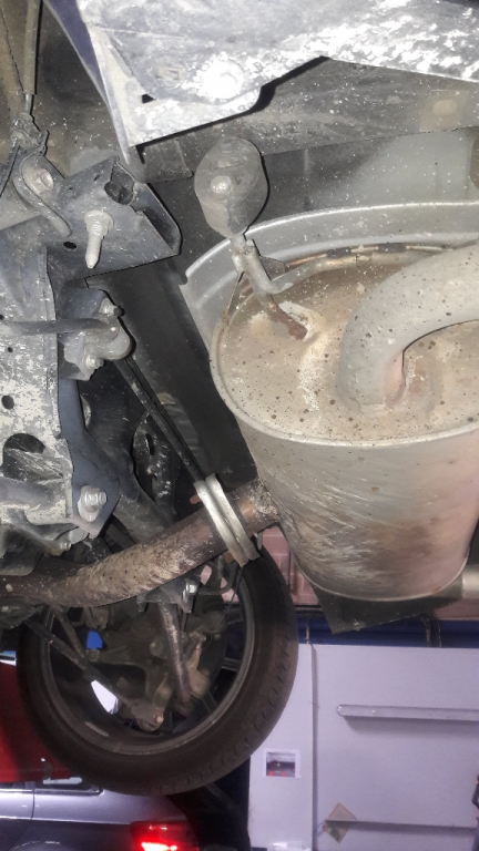

Silencieux
ARD
ARG
AVD
AVG

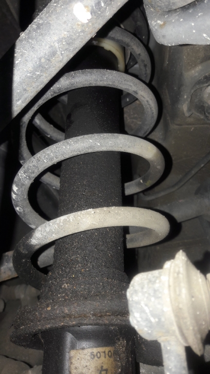

Malgré les traces de boues en raison des routes humides du matin, tout me semble plutôt bon niveau châssis, mais faites-moi signe si vous repérez d'éventuelles choses suspectes.

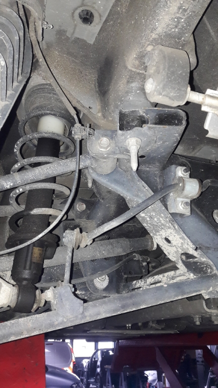

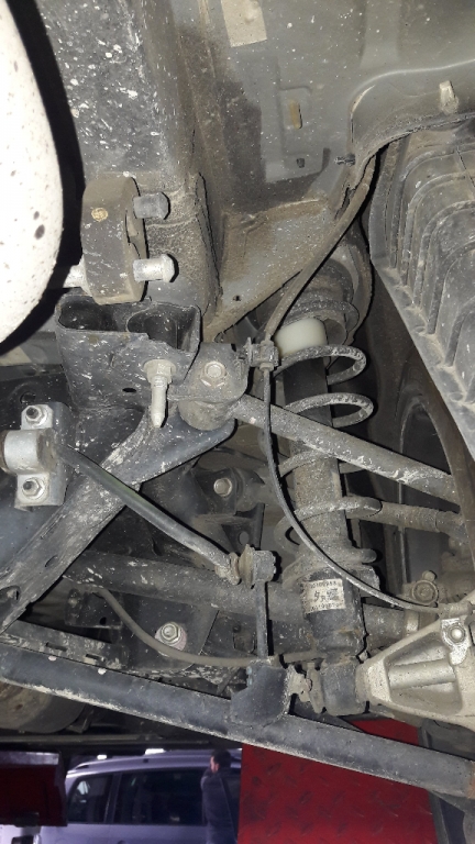

En revanche, l'amortisseur arrière droit, du haut de ses 80K bornes parcourues, semble montrer des signes de faiblesse, avec un remplacement en perspective.
La précédente vidange moteur avait été faite par l'ancienne proprio à 63000 km quelques jours avant l'achat, donc, pour cette première année, je me suis basé sur les préconisations constructeur (tous les 20 000km ou 1 an). La voiture ayant maintenant 82 554km, on est dans les clous.
Comme indiqué au menu, j'en profite donc pour changer les fluides et repartir sur de bonnes bases.
Pour le prochain entretien, je passerai sur les préconisations "aux petits soins" tous les 10 000km max, ce qui devrait nous amener joyeusement après les vacances d'été, courant Septembre.

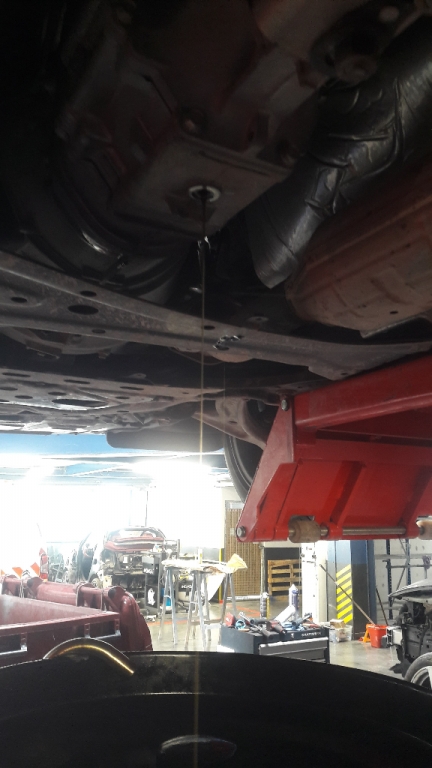

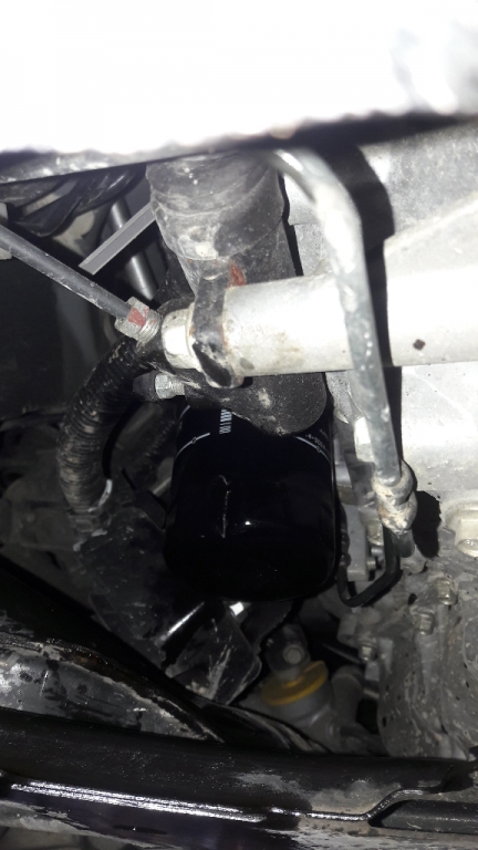

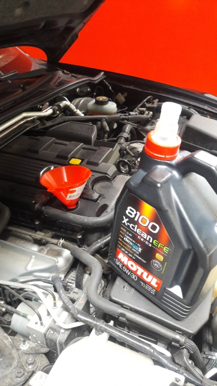

Je commence donc par la vidange moteur.
Le filtre neuf installé.
Remplissage
Changement du filtre à air.
L’ancien, bien sale, était très épais comparé au nouveau car symétrique dans sa conception devant/derrière. On ne se rend pas bien compte sur la photo...

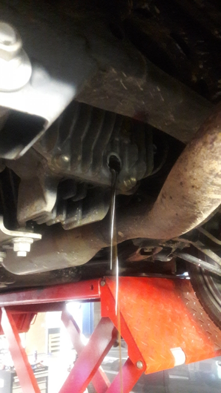

Après la partie moteur, au tour de la vidange de boite.

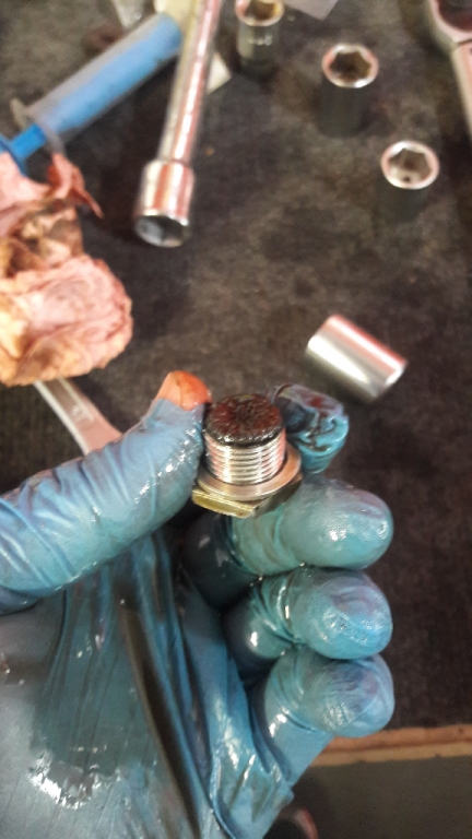

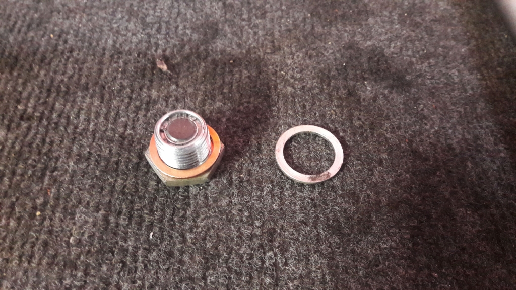

Lors du dévissage du boulon de remplissage (toujours commencer par celui-là avant d'attaquer le boulon de vidange), j'ai constaté que le type de boulon installé ne permettait pas la pose d'un joint.
Est-ce normal selon vous ?
Pendant ce temps, j'en profite pour préparer la suite.

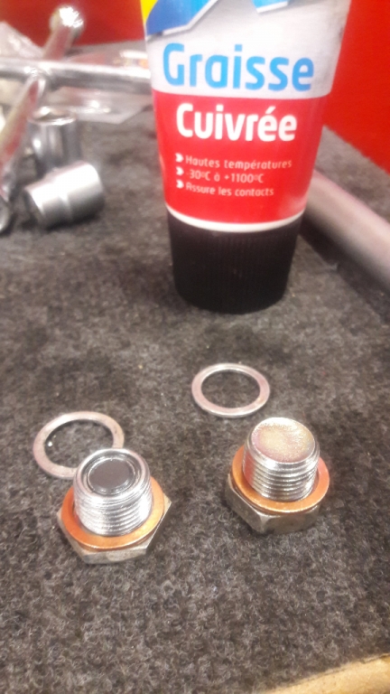

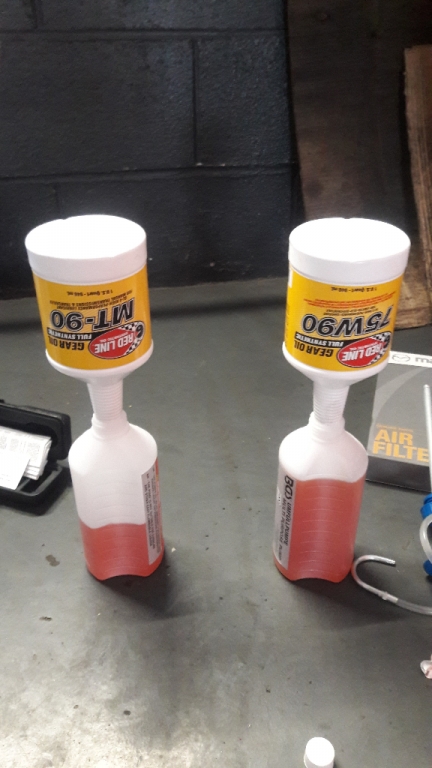

Une fois la boite libérée de son huile usagée, on passe au remplissage avec la Redline.
Pour le pont, rien de bien plus difficile que pour la boite, simplement un boulon de vidange d’un improbable calibre 23 pour lequel il faut bien prendre soin de s’équiper au préalable avec la douille adaptée.
Et les Shadoks pompèrent...
Au remontage, les boulons ont été serrés à la clé dynamométrique aux couples préconisés.

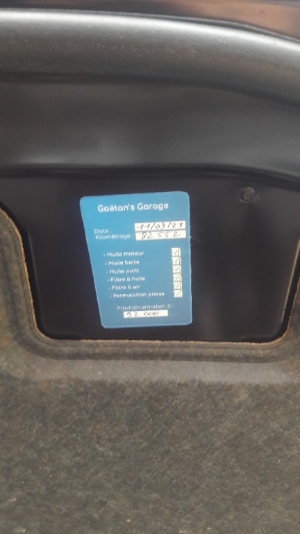

And last but not least, la petite étiquette d'entretien qui va bien ! (je remettrai une photo net plus tard)

J’ai fait 50km juste après la vidange, puis 480km hier et les premiers ressentis sont sans appel.
Niveau moteur, la montée dans les tours se fait de façon encore plus fluide qu’avant la vidange. Je la trouvais déjà bonne, elle s’en trouve améliorée. :oui:
Le son du moteur est très légèrement plus rond.

Juste la clé pour dévisser les écrous de la boîte je prends plutôt une douille avec ma bonne clé à cliquet poser bien à plat pour éviter tout risque pour les écrous
Je vois qu’on applique le double procédé de pompage inversé avec la pompe de transfert
Avec des bougies neuves NGK en règle général le process globale donne d’excellents résultats
Pour tes amortisseurs .. c’est peut-être la graisse de protection qui avec le temps a noircit ou alors ça fuit
Ce que je ferai sous le châssis et trains roulants :
Achat de l’iron 7 HD et deux passes complète de tous les trains berceaux etc.. brossage et Karcher et tu vas voir une sacrée différence !!!
Ensuite traitement anti-rouille mais elle est très propre ta NC

Très sympa ce reportage ;) Effectivement le bouchon de remplissage de boite ne comporte pas de joint, par contre j'ai rajouté, lorsque j'ai fait la vidange un léger film de pâte d’étanchéité sur le filetage au remontage. Sur la mienne NC 2L de 2006 pas d'autre possibilité qu'une clé plate pour le dévisser c'est un boulon à tête carré. (Ça va cela n'avait pas été serré comme des bourrins précédemment sinon pas top aurait mieux valu un hexagonal :aie: ...)

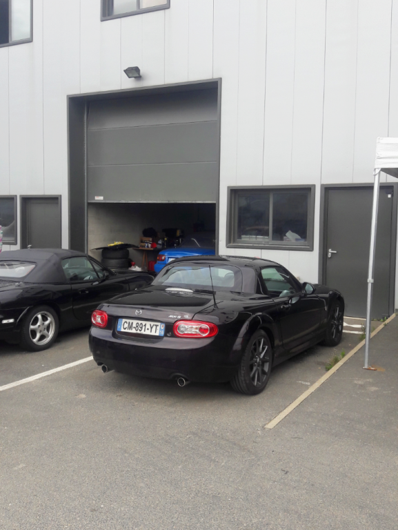

N'ayant ni le matos, ni les compétences pour les installer moi-même, je l'ai confié à Dynabuild. Matthieu est vraiment un chouette type en plus de faire du super boulot avec un vrai service.
Voilà une photo lorsque je suis allé la chercher vendredi dernier. Sur place, plein de NB et une jolie NA Mariner Blue ;)
Niveau rabaissement : -35mm à l'avant et -35mm à l'arrière. Ce n'était pas une priorité mais le résultat est au poil, la caisse est posée et bien à plat. :faim:

Petite photo lors d'une pause bien méritée.
On se rend mieux compte du réglage de la hauteur.
