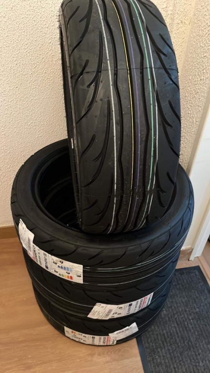

petit arrivage du jour :)

Commence sur de grands espaces. Et augmente ta vitesse très progressivement.
J'ai fait comme (presque) tout le monde. J'ai commencé timidement, ça marchait bien, c'était grisant, alors j'ai augmenté le rythme ... Et je me suis retrouvé, sans aucun dommage ni pour moi ni pour les autres, en travers de la chaussée, le nez face au bas-côté. Obligé de mettre un coup de marche arrière pour pouvoir repartir :tantpis:
Maintenant je reste sur des dérives très légères. Je m'y remettrai quand j'aurai installé 4 PS4.

Ahah c'est exactement ce que je me suis dit, un grand parking et c'est partie ;) je vais essayer ce week end avant de mettre les pneus neuf !!

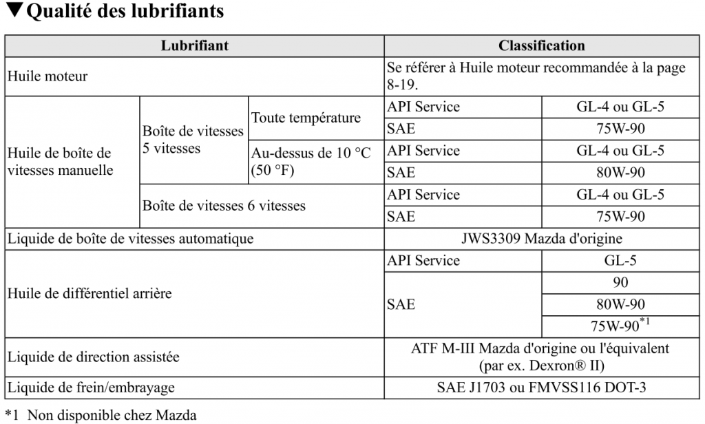

petite questions pratique vu que je vois que tu bricole pas mal :hello:
j'aimerais faire la triple vidange ( pont, boite, moteur)
j'ai regarder de partout sur le forum mais compliqué car beaucoup beaucoup de sujet.
aurais tu les références ou un lien sur tout le matériel qu'il faut ( filtre, huile, joint etc)
merci d'avance & bonne journée !!

Voilà les préco Mazdouille
Pour le filtre à huile je suis allé dans le Nortoto à 5mn de la maison. Ils ont des tablettes avec le numéro d'article. Simplissime.

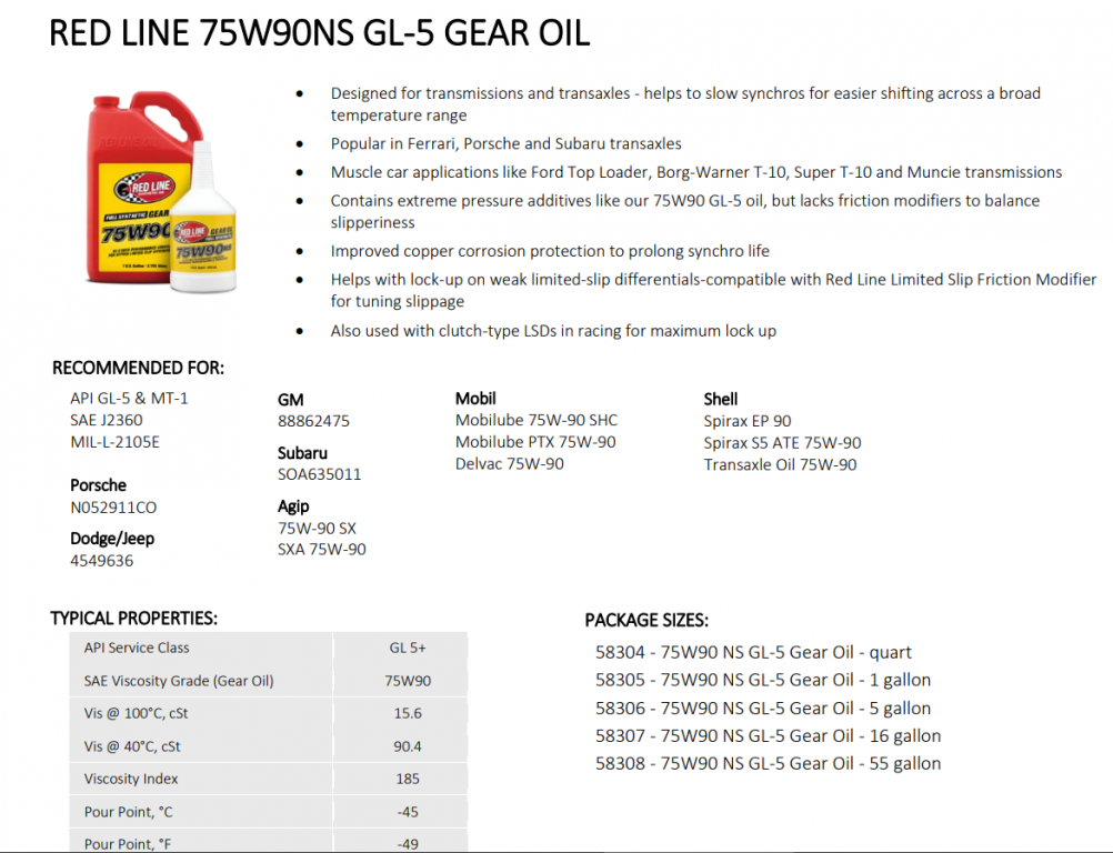

Dans le pont, vu que j'ai un 2.0L avec DGL j'ai choisi cette huile

trop top merci :D
2.0L avec DGL ???
