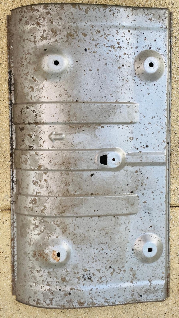

J'aime bien traquer les bruits et les petits défauts.
Hier j'ai déposé le silencieux d'échappement pour accéder la tôle galva pare-chaleur située sous le coffre.
Elle est fixée par 5 énormes rivets pop en alu. On dirait du diamètre 6 !
Avant de percer ces rivets j'ai vidé le coffre et retiré le tapis du fond.

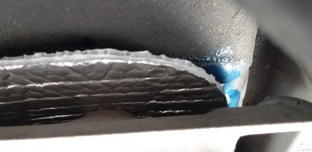

Une fois déposée, j'ai constaté qu'il y avait un petit point de début de corrosion autour d'un trou de fixation, entre les deux tôles (en haut à gauche sur la photo EDIT : la photo s'est postée en portrait, donc en bas à gauche) :
Je pense qu'il faudra que j'y revienne avec un produit genre Dinitrol pour supprimer cette rouille. Je n'ai pas appliqué de Rustol car il n'aurait pas supporté la chaleur du pot d'échappement.
Ensuite j'ai appliqué une couche de peinture antirouille (bleue :D ) sous le coffre (désolé, je n'ai pas pris de photos car j'avais les mains bien crades, et mes courbatures m'ont limité en "rampages" sous la voiture :aie: ).
Tout ça pour intercaler un isolant thermique entre le coffre et la tôle pare-chaleur : https://www.leroymerlin.fr/produits/pla ... lsrc=aw.ds
Celle-ci devrait amortir les vibrations de la tôle galva, et limiter la chaleur dans le coffre.
Le principe isolant étant basé sur l'air, le tout ne pèse que quelques grammes.
J'ai refixé le tout avec des rivets alu de 4,8x12.
A l'occasion j'essaierai de trouver des rivets de diamètre 6mm ... Et une pince à pops plus grande pour plus de puissance :D

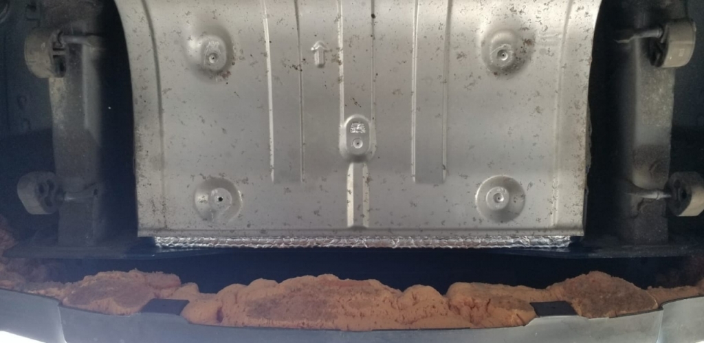

Méthode itérative oblige ... j'ai re-déposé le silencieux aujourd'hui. J'en ai profité pour prendre une photo des dessous de Madame Mimitata.
On aperçoit la peinture Hammerite bleue avec laquelle je badigeonne tout ce que je découvre.
L'isolant a très bien supporté la chaleur du pot d'échappement.
Il fait toujours chaud dans le coffre (faut pas rêver) mais vraiment moins qu'avant :D
On aperçoit aussi la mousse expansive intumescente (coupe-feu) avec laquelle j'avais rempli le pare-choc arrière, suite à un article sur l'aérodynamisme (et la conso de carburant) amélioré par une frite de piscine :woo:
