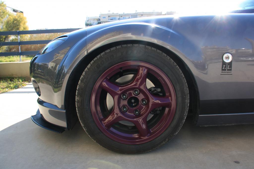

Le gris des jantes de NC 3rd gen est :bave: :love:
Sinon why not tribofinition puis vernis transparent?
Et pour du bonus point flashy, vernis teinté :idea: plum purple? lime green? Rich Gold?
Ou alors Néochrome JDM yo! :red:
