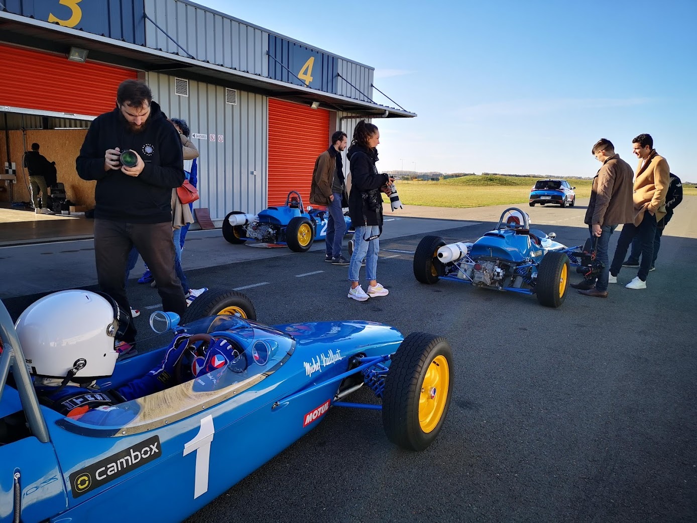

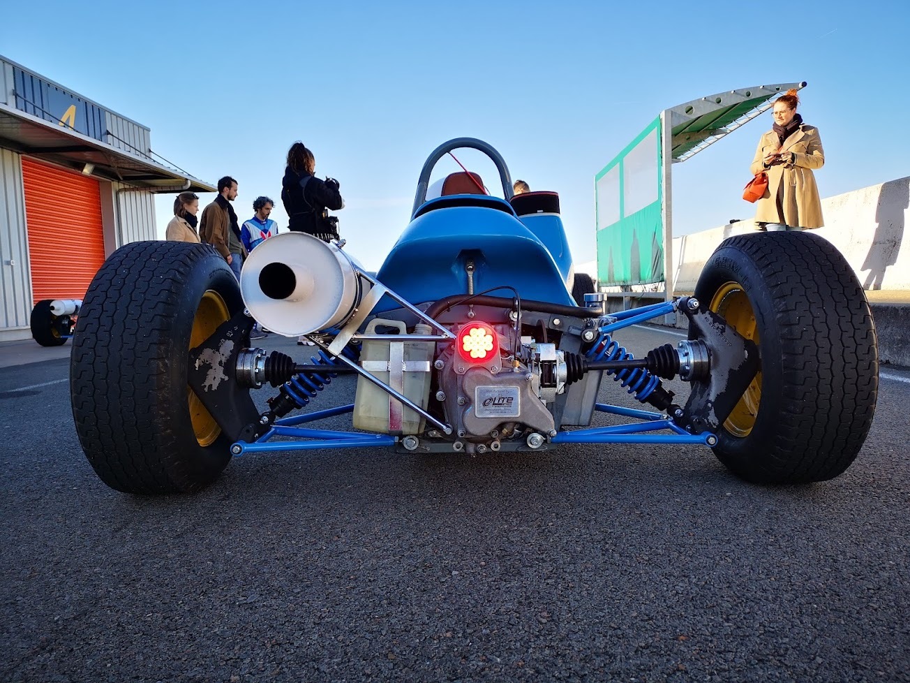

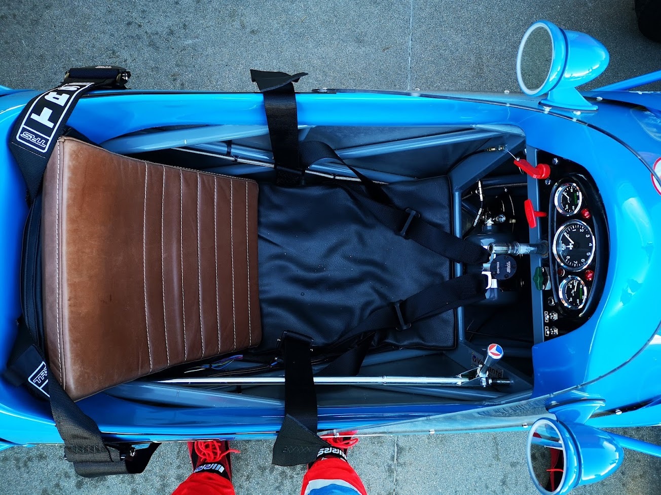

Je n'avais aucun point de comparaison n'ayant jamais rouler en formule mais j'ai trouvé ça vraiment top :bien:
J'ai passé la journée avec la banane sincèrement si vous avez l'occasion d'aller essayer ces baignoires il ne faut pas hésiter ! Sensations de pur pilotage garanties :woo:
