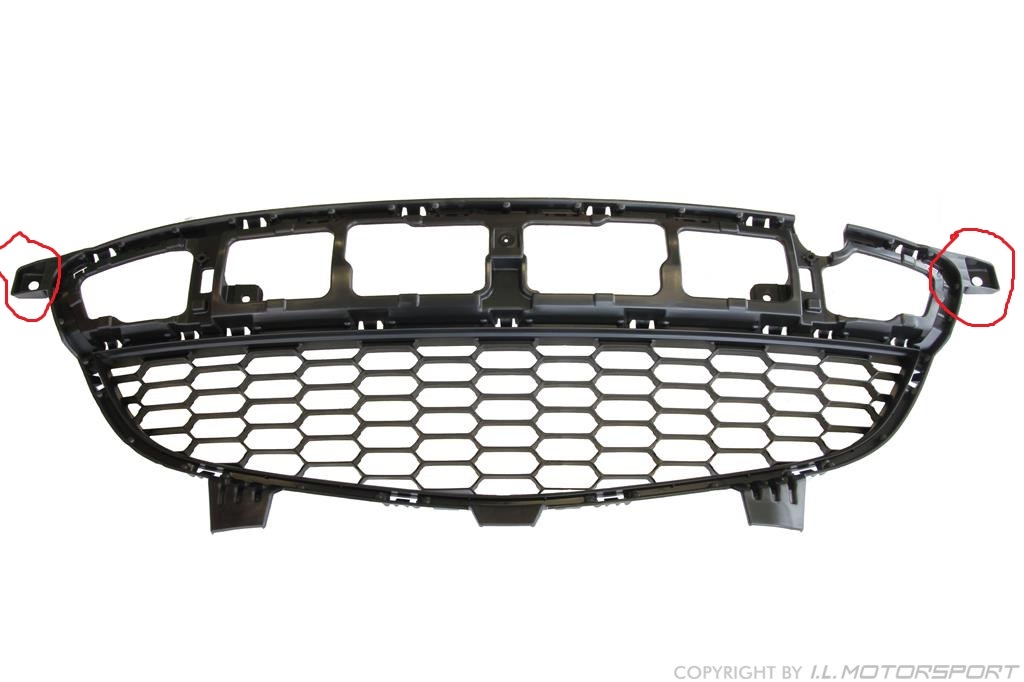

Marc :arrow: pour accéder aux vis
Tu enlève le système :geek:
Pour la grille, il te faut enlever les deux caches et tu auras accès aux fixations.

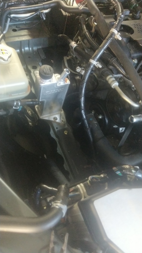

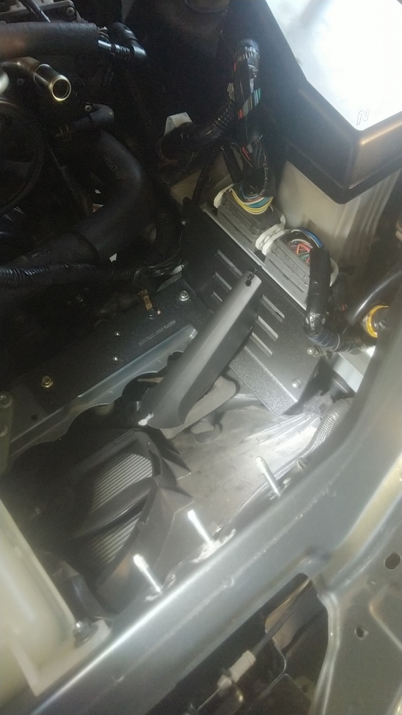

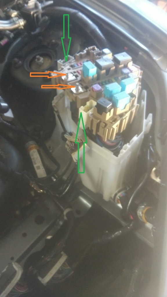

On la voyait démonté sur la photo précédente :
Les fleches oranges c'est les 2 masses
Les vertes les 2 fiches à enlever
ET il ya 4 clips à enlever et ca vient assez bien
Ensuite on peu repasse ces 4 fils de facon à les recomposer avec la nouvelle configuration.
Marc

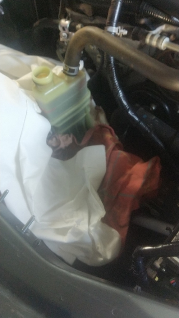

Ensuite une étape pas forcement obligatoire mais esthétique.
Celle du remplacement du reservoir de DA :
Pas de difficulté particulière
Mais pour moi ca à été la plus ratée
J'avais pourtant visionner la vidéo
Mais ca c'est passé un peu comme la gars qui à un verre plein dans la main gauche et à qui on demande l'heure.
J'ai renversé de l'huile heureusement, javais mis des chiffons :x Du coup faut que je commande de l'huile de DA
Mais content de l'avoir monté ce réservoir, c'est une belle pièce qui de plus va se voir maintenant.

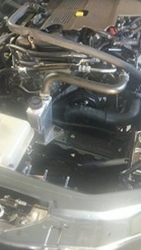

Je n'avais pas de durite en caoutchouc de dia.16 mais celle du reniflard m’énerve. Du coup je ne l'ai pas encore remplacée (et j’attends de monter mon OCT).
Apres j'ai continuer cette délocalisation en posant le petit conduit livré avec le kit :
Faut passe un peu de temps à le fixer avec les colliers
Voilà ou j'en suis maintenant.

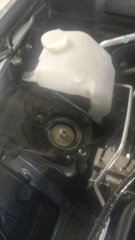

La délocalisation du bocal lave glace :D
Ca va permettre de passer à la batterie
