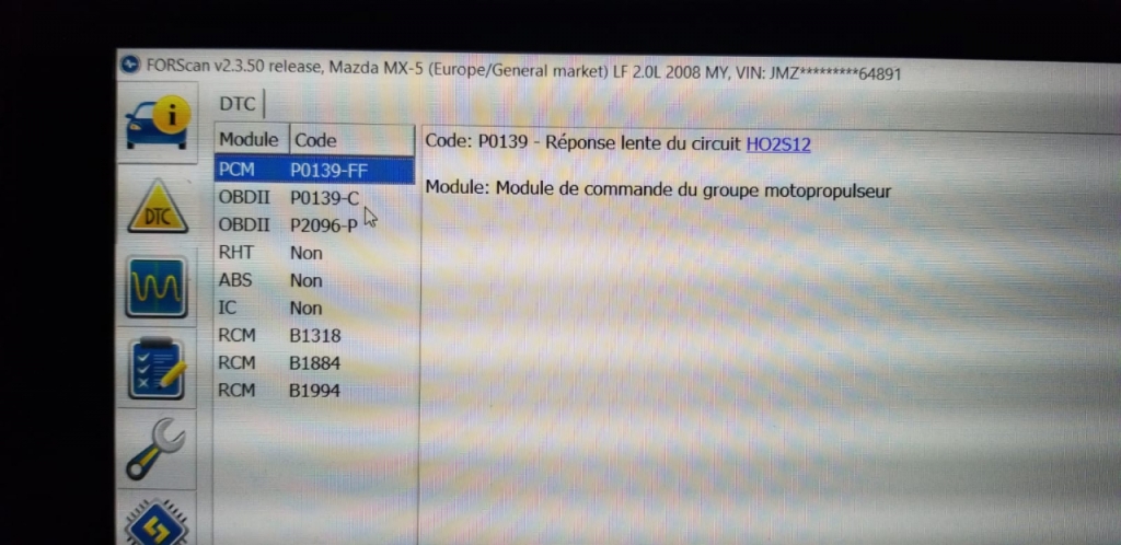

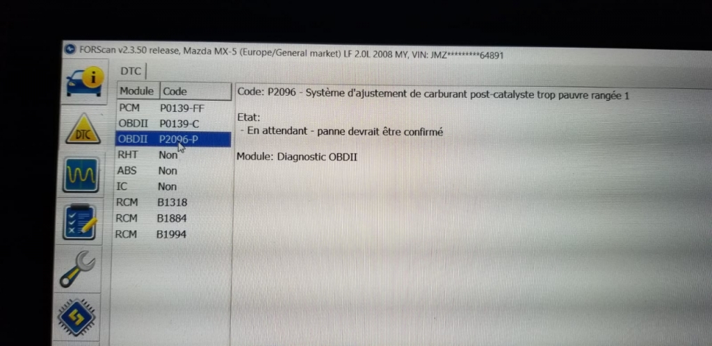

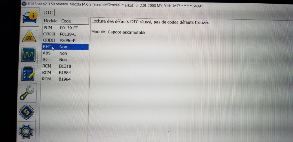

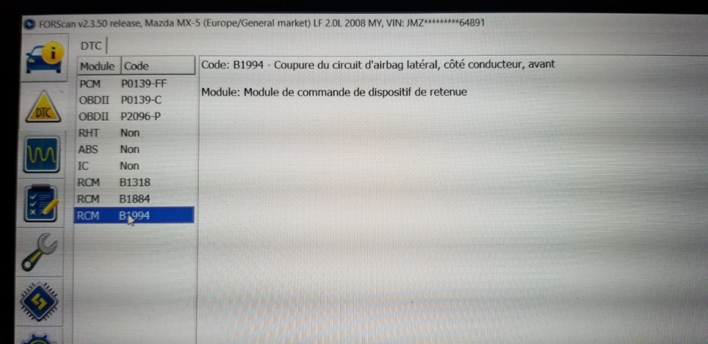

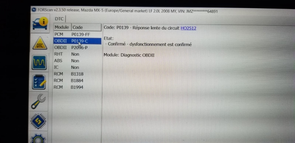

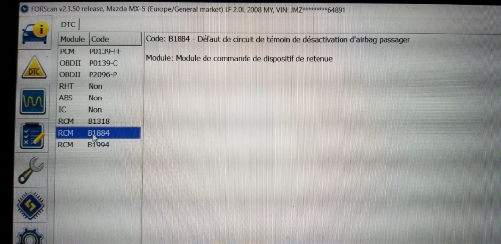

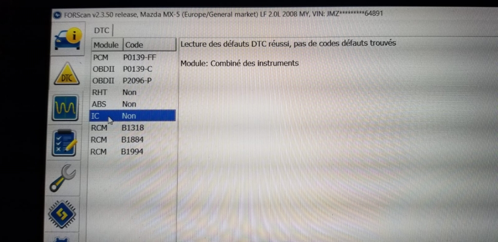

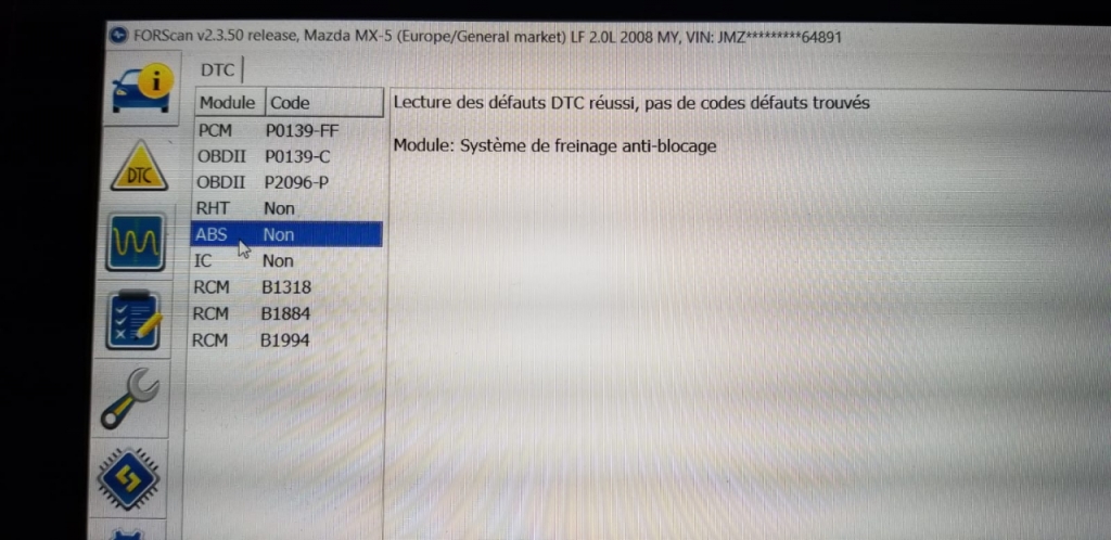

Quelques nouvelles.
Je n'ai plus roulé depuis lundi.
Kilou n'est pas disponible pour l'instant.
J'ai plusieurs cordons ELM et il y en a un qui a bien voulu fonctionner.
J'ai fait quelques photos des écrans pour vous les partager, car je ne sais pas trop interpréter.
Edit : code ci-dessus = chauffage :sic:
J'ai redémonté ma console centrale mais je ne vois rien qui puisse être mal branché.
Edit : problème de sonde lambda 2, ligne 1, réponse lente.
Ce problème devrait se régler dès que j'arriverai à croiser Kilou :oui: Peut être un Cellfix trop long ou pas assez :tantpis:
Edit : Code défaut P2096: Système de compensation de carburant post-catalytique trop pauvre (banque 1)
Je suppose qu'une mauvaise lecture lambda induit une mauvaise correction de richesse.
Je vais essayer de ne pas rouler en attendant de croise Kilou.
Edit : alors là c'est bizarre car la batterie est neuve, et branchée sur chargeur lent au moment du test.
Moteur arrêté. Autoradio démonté. Fusible 60A de l'ampli débranché.
Mimitata est censée être de 2012, et pas de 2008 :sic:
La batterie était sur chargeur :sic:
A vos avis ... :jap:

 Sujet du message : Re: Lunaviga en NCFL 2.0L
Message Publié : Sam 4 Fév 2023, 00:12
Message(s) : 3032
Hello "Lunaviga",
Pour la date, c'est tout à fait normal qu'elle soit sur une base du code modèle 2008. (AENA10)
Toutes les NC-FL1 et les NC-FL2 auront ce code information entre octobre 2008 et avril 2015. (en date de production)
Et tous les moteurs des NC (juillet 2005 à septembre 2008) sont sur une base de 2005. (AENA09) Toujours en base de date de production.
Déf. de la Mimix:
