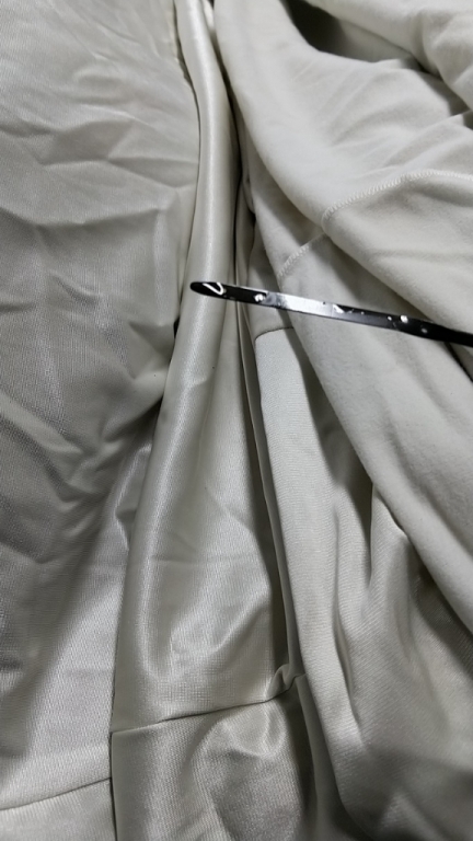

Un sujet connu : la jauge à huile:
Voila ce que donne le niveau apres avoir mis 4L d'huile y compris le filtre rempli
Je me fie à quoi? Les 2 trous? La ca serait le bon niveau?
Je vois assez mal sur ta jauge, si tu as deux trous cela veut dire que tu as une jauge de NCFL, donc oui il faut que l'huile affleure sur le deuxième trou. Mais je te conseille comme à tous, de faire le contrôle à froid après une sortie, attendre le lendemain et surtout, surtout ne tirer la jauge qu'une seule fois, si tu l'essuies et que tu la remets, ça va faire comme sur ta photo, ça va baver et ce sera imprécis voire complètement faussé :vomi:
 Sujet du message : Re: MxBoy en NC ... 1.8L
Message Publié : Lun 31 Jan 2022, 10:55
Message(s) : 2898
Yes je confirme. Dernière vidange faite sur une surface légèrement pentue (mais genre vraiment léger)
J'étais à 4L aussi (alors que j'ai toujours mis 4.4L)
Contrôle sur du plat à froid en tirant du premier coup j'étais bien sous le max. J'ai remis 400ml et tout nickel.
Je procède d'office en lecture one shot à froid maintenant.
