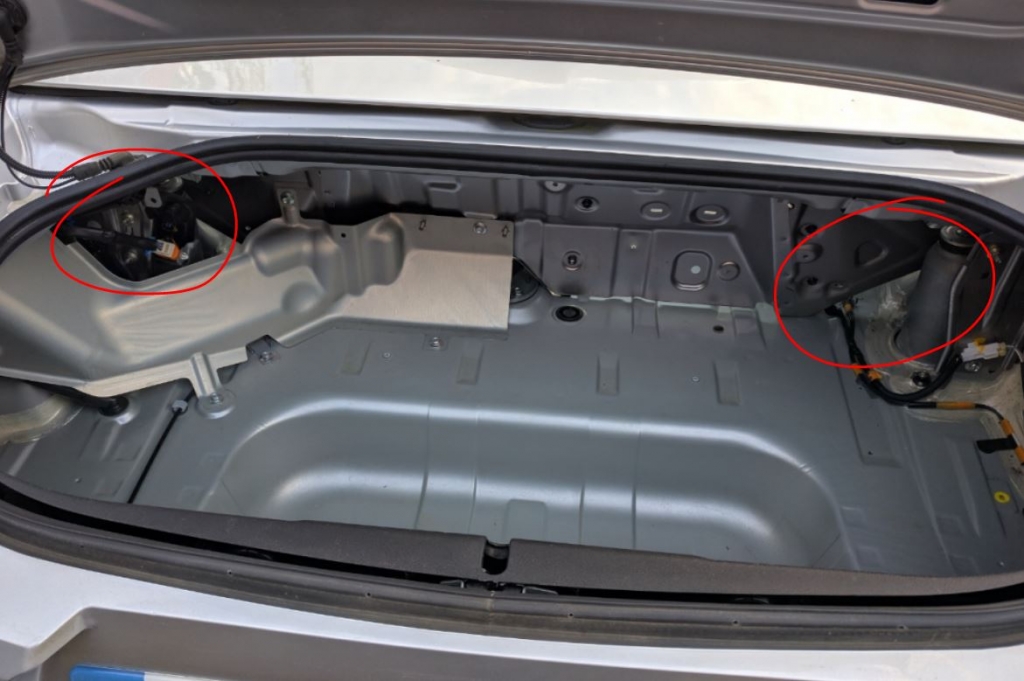

Pour la mousse expansive, j'en ai mis dans les trous là :
Pour la partie gauche, j'avais enlevé la plaque transversale qui protège la ligne de carburant.
*Photo chippée à @Bapt_ sur son fil
Allez-y, c'est lui qui m'a inspiré ;)
Oui, moi aussi j'ai commandé les produits NOICO après avoir lu le showroom de Bapt_ ;)
D'habitude je suis le roi de la mousse expansive. Mais vu que beaucoup de pièces de Mimitata ont tendance à s'oxyder à la vue d'un nuage :P j'attendrai d'avoir contrôlé les évacuations d'eau et traité tous les corps creux :)

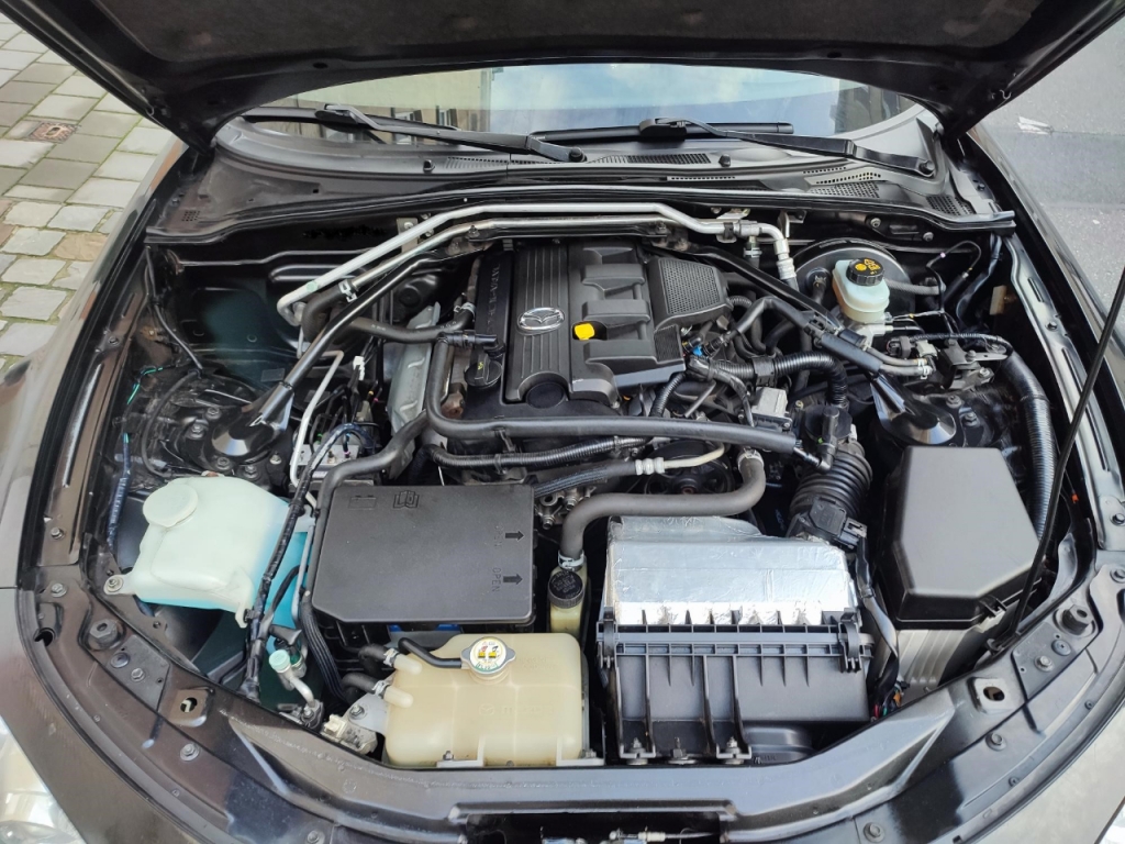

Petit nettoyage de la baie moteur. Je n'ai pas été trop dans le détail vu qu'il fait très froid. Mais ce printemps c'est prévu de le faire à fond ;)
NCFL 1.8L Kaminari

bien vu le revêtement anti chaleur sur le filtre!
Oui froid et lavage ...faut être :aie: motivé

Humm je ne suis pas certain que ce soit une excellente approche sur la boîte d’admission d’air mais au moins pas de surpoids avec cette modif
Le mieux serait de tout virer pour faire mode mazdaspeed .. gain de poids, efficacité et meilleur dissipation de la chaleur
Par contre au niveau du futur collecteur là: oui il y a un réel intérêt à maîtriser la chaleur dans le compartiment moteur et surtout avec l’alternateur
JaG - NCFL SENSHU
Message Publié : Lun 13 Déc 2021, 15:38
Message(s) : 2879
C'est une modif que je fais d'office depuis que j'ai testé sur ma Swift Sport 1.6 Atmo (la 2ème gen)
La boite à air était en fait le couvre culasse plastique... Donc posée direct sur le moteur. Même en hiver la boite devenait brulante après 20km à allure tranquille.
Après cette modif (sur le dessous de la boite donc) elle était froide. Et la température d'admission est très largement plus froide (pas loin de la température ambiante).
J'étais dubitatif après avoir vu ce genre de modif sur un forum JEEP US, où les gars relevaient des gains notable en température et c'est un ingé du taf qui m'avait dit que ça pouvait bien fonctionner contre la chaleur irradiante.
C'est surtout notable après s'être retrouvé en embouteillage et si on veut redémarrer plus franchement.
Et l'admission OEM est très bien je trouve, elle prends déjà l'air en façade; aucune envie de la changer :bien:
@Jag: pourquoi serais-ce une mauvaise approche ? Tu redoutes une perte de puissance ? Je peux t'assurer que la différence de température au niveau de la boite est impressionante :jap:
En tout cas depuis le premier jour où j'ai ma MX j'ai fait cette modif sans aucun regret :)
Non je me méfie de tout éléments rajouté capitalisant plus la chaleur que la dissipant
Donc je redoute pas de perte de puissance d’air plus chaud mais plus que cela pourrait être contre productif
Si c’est pas le cas et que cela apporte un vrai plus alors cette modification est plutôt génial dans ce cas et il faudra que je l’applique
Tu as fait des mesures du coup ?
