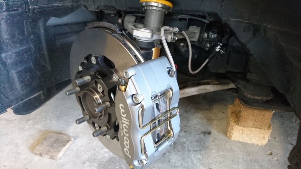

Lunaviga, juste pour info, j'ai opté pour un kit "Flying Miata" Wilwood 4 pistons + durites avia (Little Big Break) qui me donne entièrement satisfaction.
L'avantage ici c'est que ce kit passe en jantes standard...

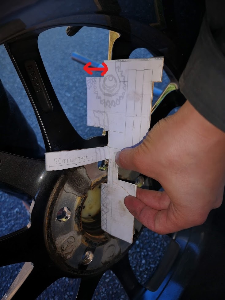

Quand j'ai mesuré au maquettage avec le template dispo sur freakyparts ici : https://cdn.shopify.com/s/files/1/2485/ ... 4292549807 il fallait décaler la jante de 17mm
Donc en théorie étant donné que la jante d'origine a un ET de 55mm cela donne 55-17 = 38 mm d'ET maximum pour passer l'étrier. Attention car le modèle n'était pas pile poil à l'échelle (ils manquaient 2-3mm au 5cm de check de l'échelle)
Je suis passée directement en cales de 25mm comme évoqué précédemment pour ne pas m'embêter avec du changement de goujons et/ou usiner les jantes OEM
Ce qui est assimilable du coup à une jante ET 30
J'ai mesuré étrier monté + cale de 25 mm en l'état il y a 11mm de marge dans la jante d'origine avant que l'étrier ne touche au bâton de jante
Ce qui donne donc 30 + 11 = 41 d'offset possible avec une jante en 7'. Donc je pense qu'un 17 x 7' ET40 serait parfaite

Pour ce qui est des cales, ça dépend aussi du dessin de la jante. Certaines jantes ont plus ou moins de marge a l'étrier, donc je suppose que la taille de la cale va dépendre des jantes elles-meme?

Oui tout à fait pour les jantes , à voir selon le modèle , le template donne déjà une bonne idée à quelques mm prêt si on dispose déjà des jantes bien entendu !

Aurélia, on a parlé un peu freins en MP et je viens de lire les 5 pages du sujet. Si tu es moyennement satisfaite par les DS2500, il n'y aura pas beaucoup plus à gagner sur les HP+
Tu sembles vouloir quelque chose de très performant sur circuit avec beaucoup de mordant à l'attaque, un freinage puissant et endurant. Pour faire ça il faut de la plaquette piste avec les désagréments que tu connais en usage normal. As-tu songé à utiliser un jeu de plaquettes pour tous les jours et un autre pour le circuit ?

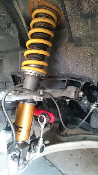

Concernant ta durite de frein
Chickill95 a écrit :
La longueur ne me choque pas spécialement, essayes de transférer un peu de mou côté châssis.
Exemples chez moi en origine et Wilwood :
