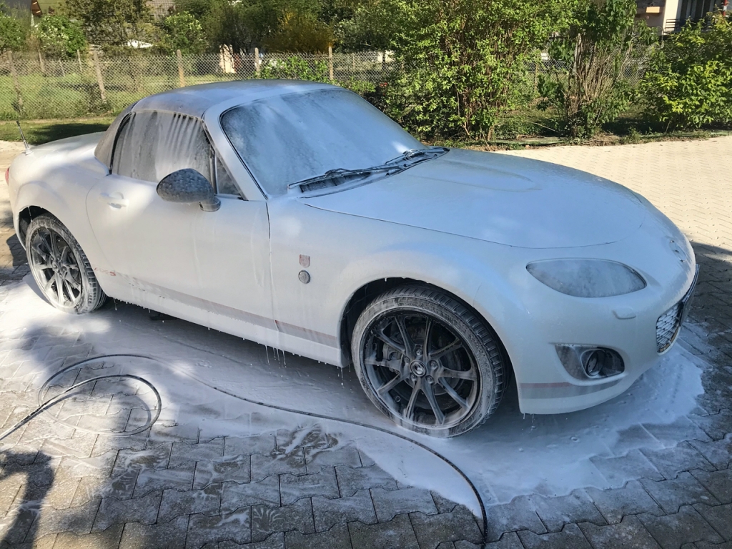

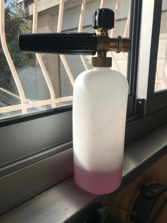

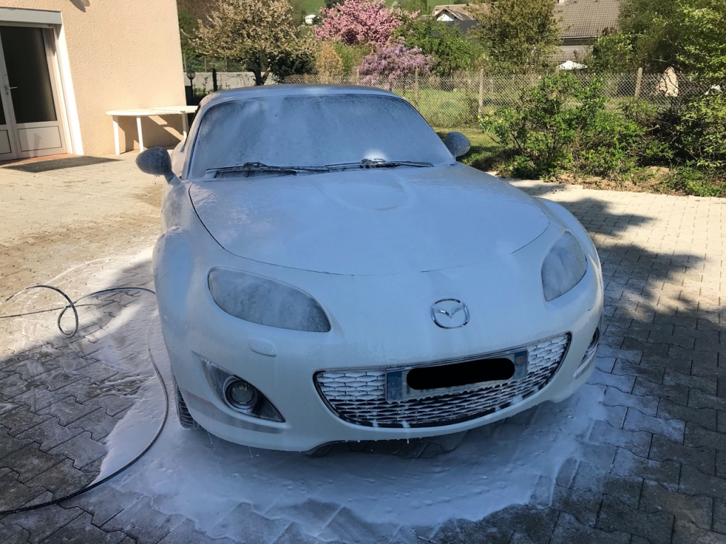

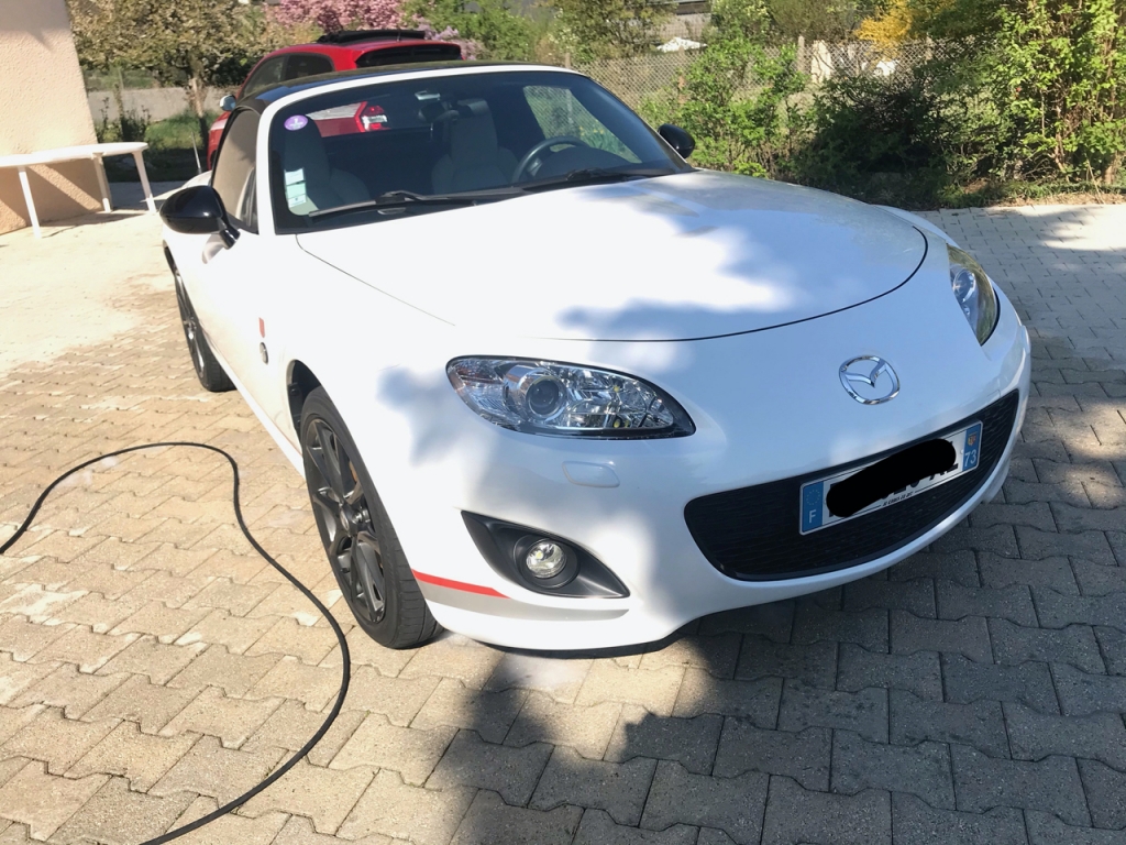

Bon ben j’me suis fait une matinée mousse !!
Bon limite d’image gratuite atteinte sur Tapatalk ..
La suite sur mon ordi plus tard ...
JaG - NCFL SENSHU
Message Publié : Sam 11 Avr 2020, 10:30
Message(s) : 22977
Suite
Du coup c'est assez sympa à faire mais je pense qu'il faut que j'ajuste mieux le débit car ma mousse était Top mais pas assez compact mais à fait le taf sur les 5 mn collée à la carrosserie.
La on est sur un vrai shampooing sans cire .. McK51 me reprendra
J'ai constaté que j'avais encore du travail sur la carrosserie en décontamination donc il va falloir tout recommencer en détails !
J'en ai profité pour bien nettoyer les parties autour du moteur ou l'eau s'écoule et j'ai encore pas mal enlever de la crasse, les ciseaux etc..
Du coup au final c'est assez simple mais nécessite de préparer pas mal de matériels
Donc a réaliser de temps en temps mais pas régulièrement.
je sais pas si les photos sont parlantes mais c'est pour moi plus que satisfaisant.
Bon ben maintenant reste le travail le plus ingrat .. s'attaquer de nouveau à la décontamination ... à faire en ce moment le soir à la fraîche vu les températures estivales que nous avons ;)

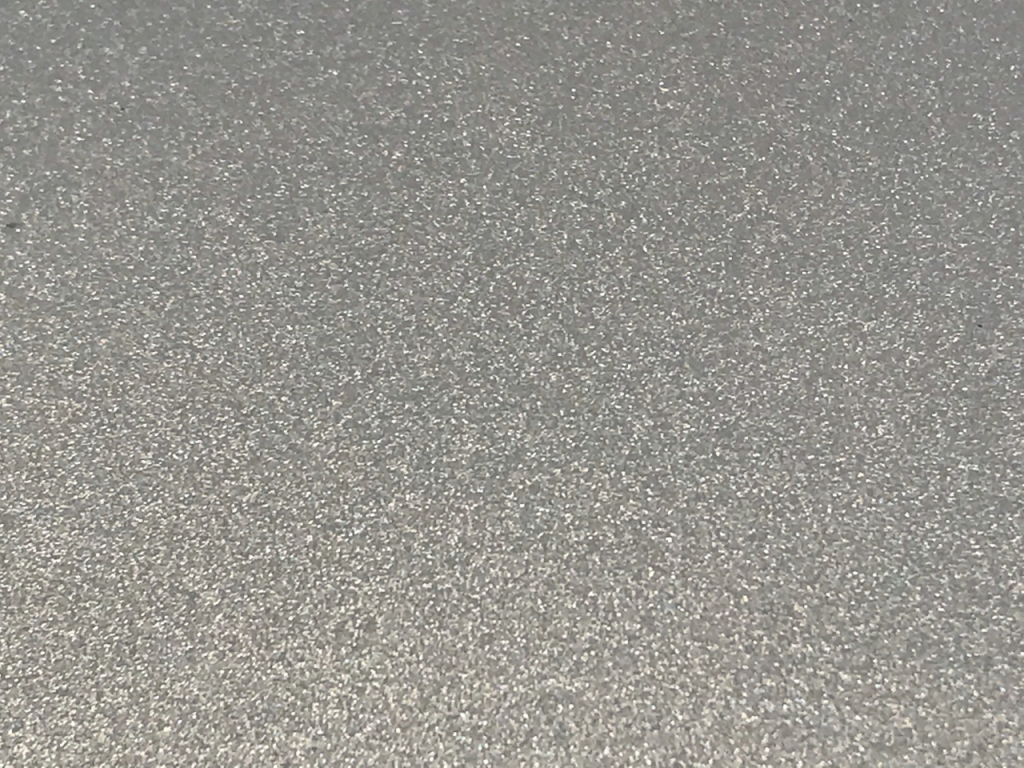

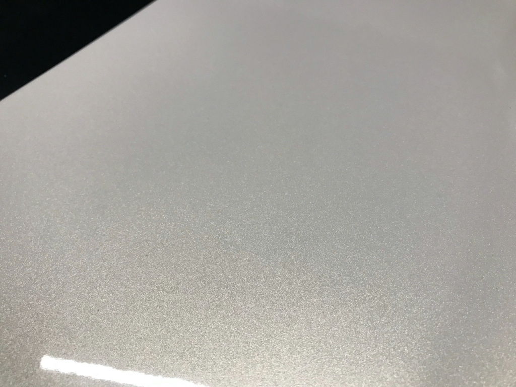

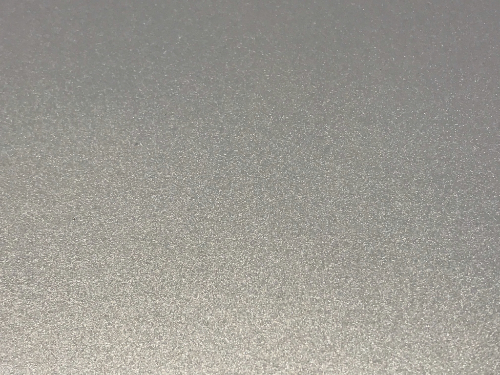

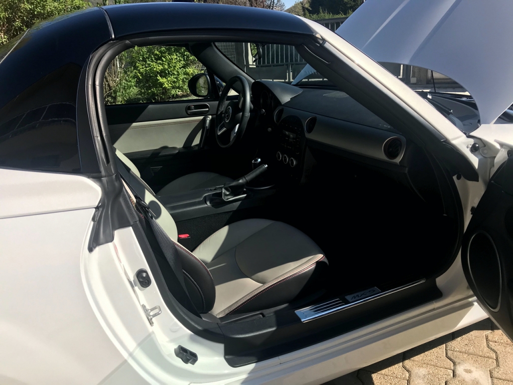

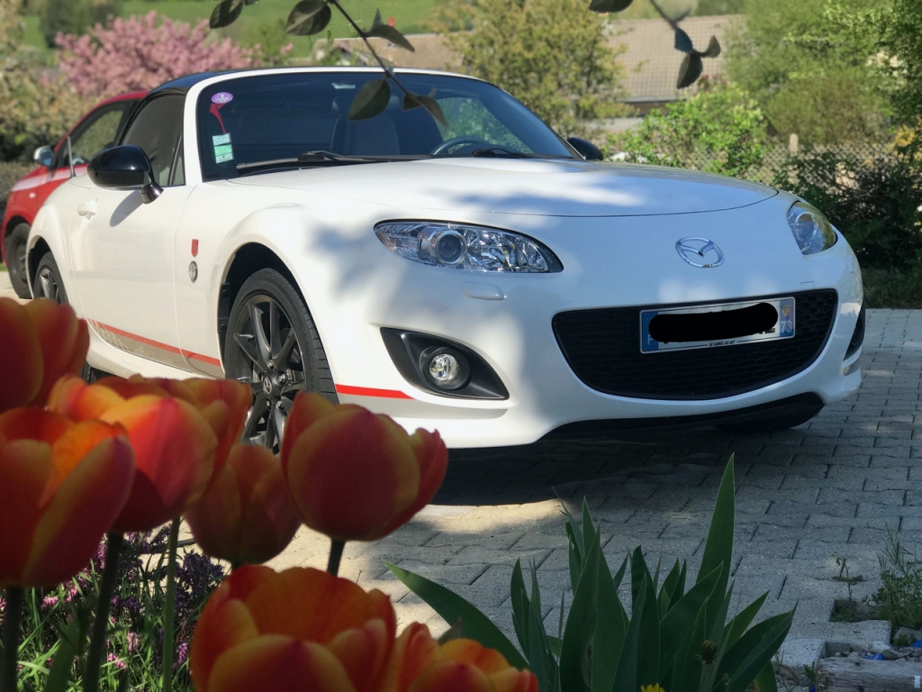

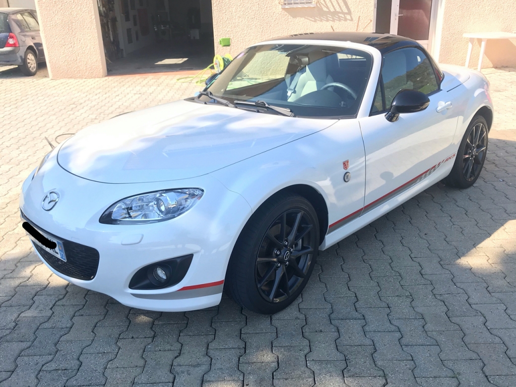

Après un bon lavage et décontaminant chimique
Je viens de la passer une nouvelle fois en partie à la clay, il reste que les panneaux de portes et pc arrière que je ferai demain.
On obtient un excellent résultat mais je pars de bien moins loin dorénavant
Photo sans zoomer (iPhone 7+ - JPEG normal faite dans le garage lumière LED au plafond sans flash)
Zoom X 2
Zoom x4
Et bien on en enlève encore même si c’est un voile leger et plus prononcé par endroit ou j’étais pas passé

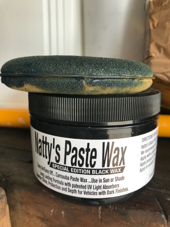

Sinon j’avais acheté cette cire noire sur les bons conseils de McK51 pour mon ex Hamaki que j’ai finalement jamais utilisé ..
Vu que j’ai une demi noir avec cette Senshu c’est le moment d’essayer

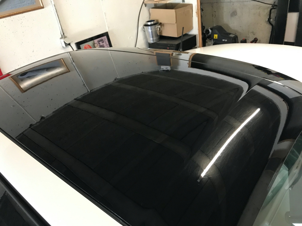

Avant
Après
Le résultat est plutôt sympa !!

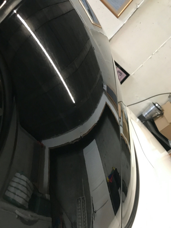

Le toit a l'air micro rayé par contre ! Envoie la moi que je te la passe à la polisseuse :love:
Message Publié : Dim 12 Avr 2020, 16:42
Message(s) : 22977
McK51 a écrit :
Sympa !
:hello: sympa d'être passé :faim:
Oui il est micro rayé (ça sent le lavage au rouleau)
et on dirait comme si le vernis est attaqué par endroit suite à des éléments d'un arbre résineux qui aurait déposé sa colle et cela n'aurait pas été traité à temps. Par contre c'est très très fin, on dirait pas que le vernis est clairement attaqué. De plus ce n'est que sur le TO noir par endroit, pas sur le reste de la carrosserie
Ton avis ?
En fait je pense que les pads que je possède, une sont pas assez costaud pour attaquer en profondeur. Il s faudrait lesquels et quel produit ? et serait-ce suffisant ?
Message Publié : Dim 12 Avr 2020, 16:45
Message(s) : 962
Ton avis ?
Oui lavage aux rouleaux à coup sûr (les allemands le pratiquent encore plus nous, difficile de trouver une station de lavage avec NHP là bas !)
Les surfaces planes (capot, toit, malle) sont toujours plus attaquée que les autres, elles subissent plus les affres du temps. Si c'est un voile un peu terne (difficile à dire en photos), ça partira au polissage machine ;)
Message Publié : Dim 12 Avr 2020, 16:48
Message(s) : 22977
McK51 a écrit :
Ton avis ?
D'acc mais pour aller plus en détails sur la technique du polissage machine :
Quel pad ?
Quel produit à mettre sur le pad ?
Une fois cette étape faite on reprend le polissage avec quel autres pad et produit pour une finition parfaite ?
Message Publié : Dim 12 Avr 2020, 16:56
Message(s) : 962
La règle : y aller crescendo et ajuster en fonction du résultat obtenu. Commence avec un pas medium (le orange de chez lake country par ex), avec un polish medium (menzerna 2500), et tu regardes ce que tu obtiens. Si jamais le résultat ne convient pas, passe sur un pad plus hard en gardant le même polish. Si ça ne convient toujours pas, monte d'un cran le polish (menzerna 1100).
Pour la technique, passes croisées "criss/cross) (haut/bas, droite/gauche), pression exercée moyenne, vitesse 4-5) travaillées sur une zone de 50x50. Si même avec la combinaison de polish/pad la plus hard le résultat n'est pas convenable, augmente la vitesse de rotation de ta polisseuse, mais pas la pression que tu exerces.
Sur un toit noir verni comme ça, c'est quasiment sur que l'épaisseur de peinture/vernis est moins importante que sur le reste de la carrosserie. J'opterai pour un combo pad/polish medium, et j'ajusterai en fonction ;)
Message Publié : Dim 12 Avr 2020, 17:10
Message(s) : 22977
Ok noté. Bon je crois que j'avais déjà commencé avec le pad orange mais je vais reprendre et suivre finement comme tu m'as dit :jap:

J'ai les mêmes micro-rayures sur le toit de la Karai. J'ai réussi à les atténuer mais en ayant le nez dessus... je ne vois que ça !

Ouaip, du coup comme j’ai passé la cire ça attendra pour moi .. on y reviendra plus tard.
Ça rend déjà bien mieux mais on doit pouvoir améliorer sans passer par la case ponçage, peinture ou re-vernis..

Du coup je vais tester avec le Pad orange et le Heavy Cut compound 1100 qui est abrasif
Mais je me demande si le pad jaune ne serait pas plus adapté dans ce cas ..
