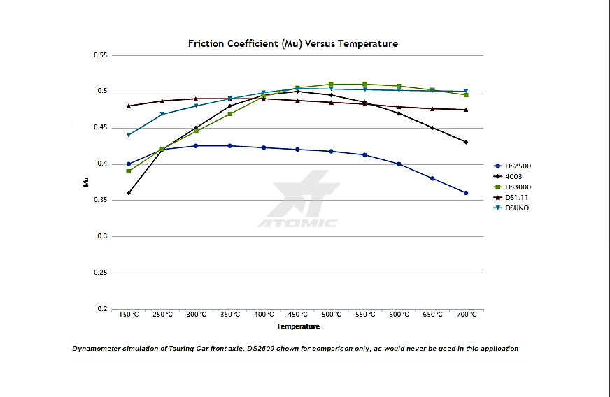

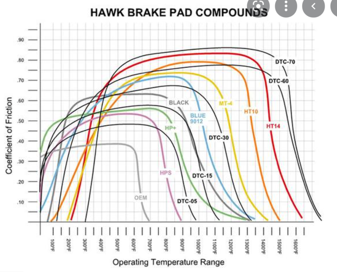

Tonioo a écrit :
Coucou par ici :hello:
Aurélia, on a parlé un peu freins en MP et je viens de lire les 5 pages du sujet. Si tu es moyennement satisfaite par les DS2500, il n'y aura pas beaucoup plus à gagner sur les HP+
Tu sembles vouloir quelque chose de très performant sur circuit avec beaucoup de mordant à l'attaque, un freinage puissant et endurant. Pour faire ça il faut de la plaquette piste avec les désagréments que tu connais en usage normal. As-tu songé à utiliser un jeu de plaquettes pour tous les jours et un autre pour le circuit ?
Salut Tonio :hello:
Tu as déjà fais le coup sur coup par hasard entre les DS2500 et les HP+ ou autre monte d'ailleurs ? Sur le papier en tout cas les Hawk ont un Mu plus intéressant partout et constant à chaud que les DS
J'y pense à la double monte oui , il est vrai qu'on a rien sans rien ... :cyp: ! Après c'est les disques qui feront fusibles car ils seront hors spec par rapport aux plaquettes :lol: :aie:
Bref si t'as du retex :bien:

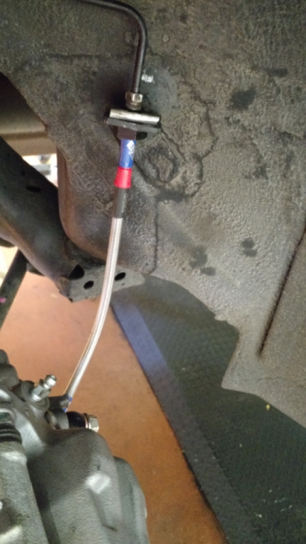

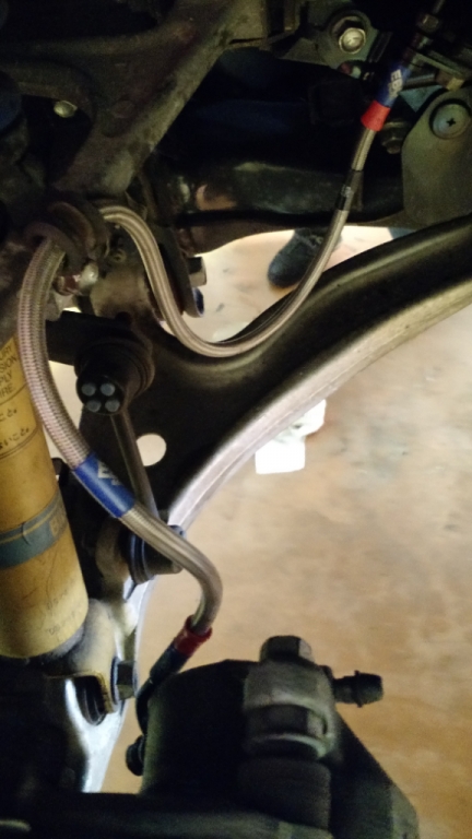

Concernant ta durite de frein
Chickill95 a écrit :
La longueur ne me choque pas spécialement, essayes de transférer un peu de mou côté châssis.
Exemples chez moi en origine et Wilwood :
Merci pour le conseil, je vais voir pour modifier un peu le passage :)

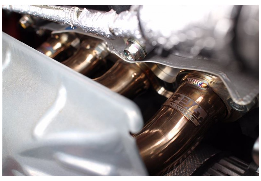

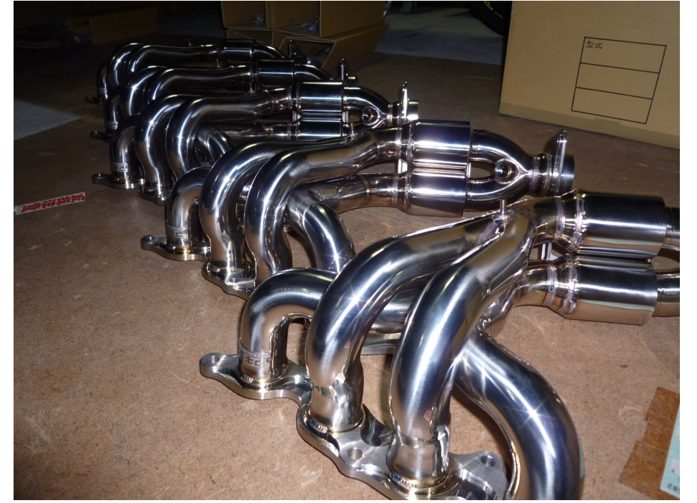

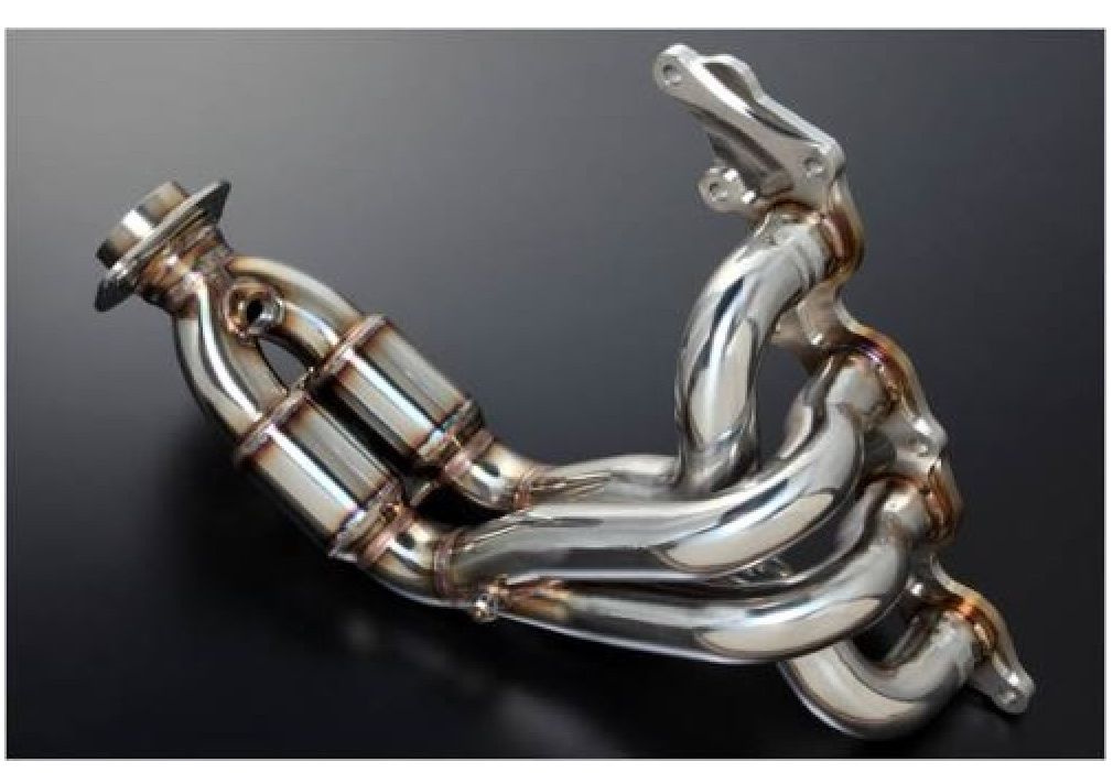

A plus long terme (Ah si j'étais riche :sic: ) un petit collecteur/ mid-pipe seront les bienvenus ! D'ailleurs qui connait cette merveille ? :love2:
https://rev9autosport.com/maxim-works-manifold.html
Message Publié : Jeu 18 Nov 2021, 13:28
Message(s) : 4567
Il conserve le catalyseur ce collecteur ?
Il a l'air d'avoir deux cartouches qui ressemblent en tout cas.
Voir comment placer la sonde lambda dans ce cas pour éviter les voyants moteur qui ne passeraient pas au CT.
Moi sur la NC j'avais monté la ligne GWR complète avec le collecteur catalysé.
Et franchement c'est top.
M5NCRC et Rage Again ont un collecteur décatalysé et pourront te renseigner aussi.

Oui ce sont bien des catas :bien: , si tu regardes bien les photos il y a déjà les inserts pour la lambda et la sonde 02 avale ( sur le Y final avant la bride )
Pour le diag rear O2 (diag cata) j'imagine qu'il y a moyen de l'inhiber via ECUflash ou un truc dans ce gout là ?
A voir après pour la pollu l'efficacité des 2 "pseudos" catas :cyp:
Outre le fait que la facture à l'air impeccable, il me fait de l'oeil car c'est pour l'instant le seul "3Y" que j'ai trouvé :love2: ( favorise les mi régimes)

Je vois bien l'emplacement aval pour la sonde que tu devras leurrer mais je ne vois pas l'emplacement pour la sonde amont large bande qui sert à réguler l'enrichissement. A moins, comme tu le dis de monter la large bande en aval du cata, mais là ce n'est pas vraiment sa place.
Je ne vois pas bien l’intérêt de remonter un 4/2/1 catalysé dans la mesure ou tu seras toujours hors la loi.
Pour la piste je pense qu'un 4/1 decata sera bien plus efficace.
Un 4/1 ILM ça fonctionne très bien à mi et haut régime, c'est surtout tout en bas (sous les 2500 trs/mn) que c'est plus paresseux car les gaz ne sont pas assez freinés. A part en ce moment , mais je n'ai pas eu de pb au CT avec le 4/1 decata. Pas de voyant moteur avec un cellfix et une goupille mecanindus bien placée.

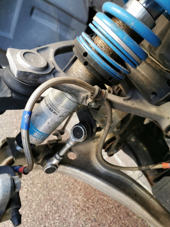

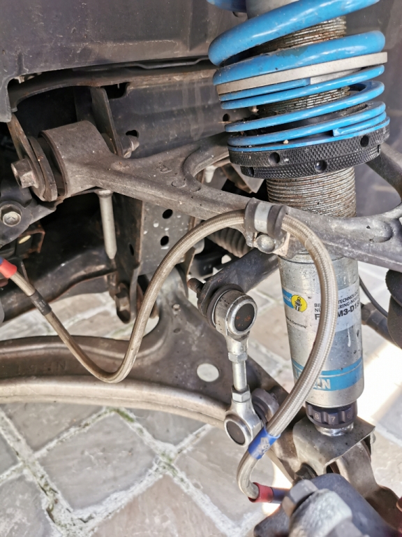

Chickill
Une vue de mes durites aviation (goodridge)

Concernant le collecteur Maxim Works pas d'avis et je ne sais pas si quelqu'un sur le forum en a déjà monté un !
Comme on en a discuté et comme le rappel Javelator, j'ai monté (comme Rage Again, Tonioo) un collecteur décatalysé. et cela libère vraiment la MX5.
Rage a mis un PPE et Tonioo et moi avons un GWR et comme tu as pu t'en rendre compte c'est top.
