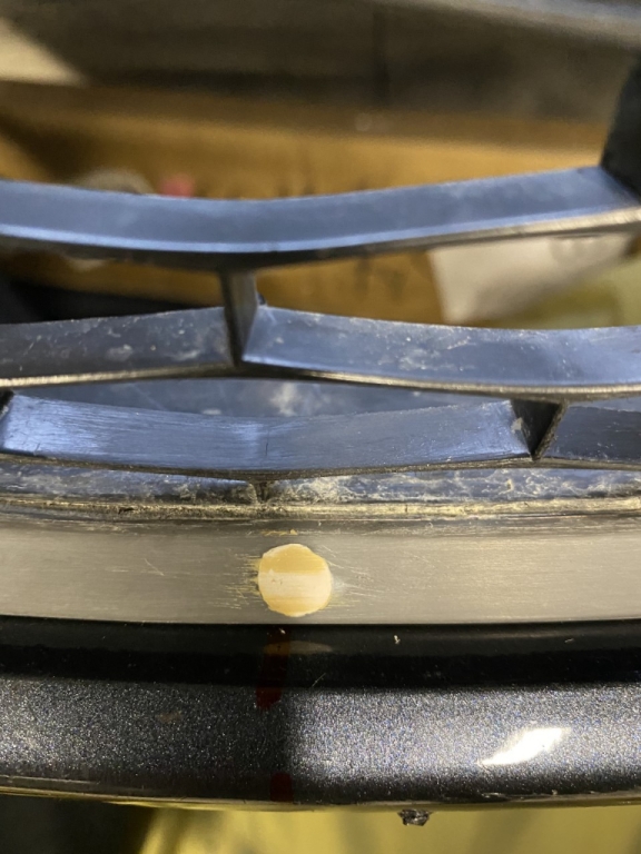

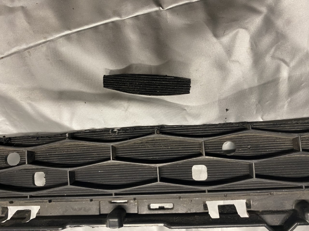

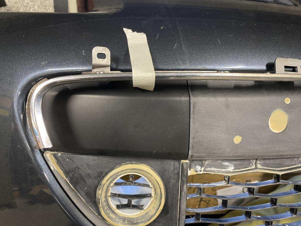

Lunaviga a écrit :
J'ai pas tout compris dans les explications :non: Et plutôt que de te faire répéter ( :D ) je vais attendre de voir en photo ce que ça donne :oui:
Ha bon ;)

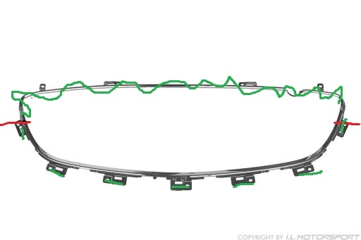

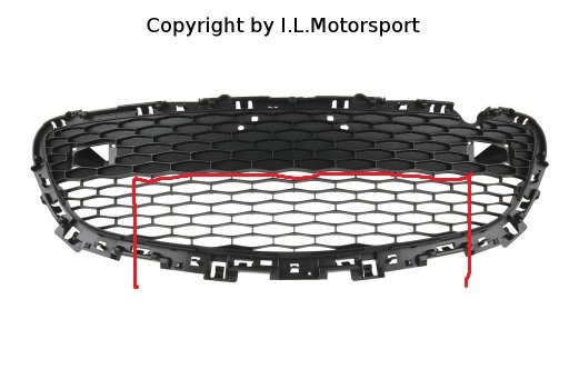

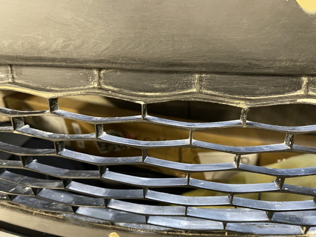

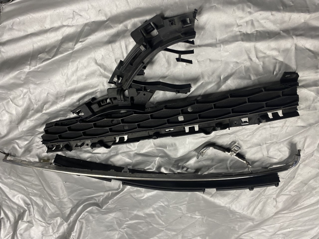

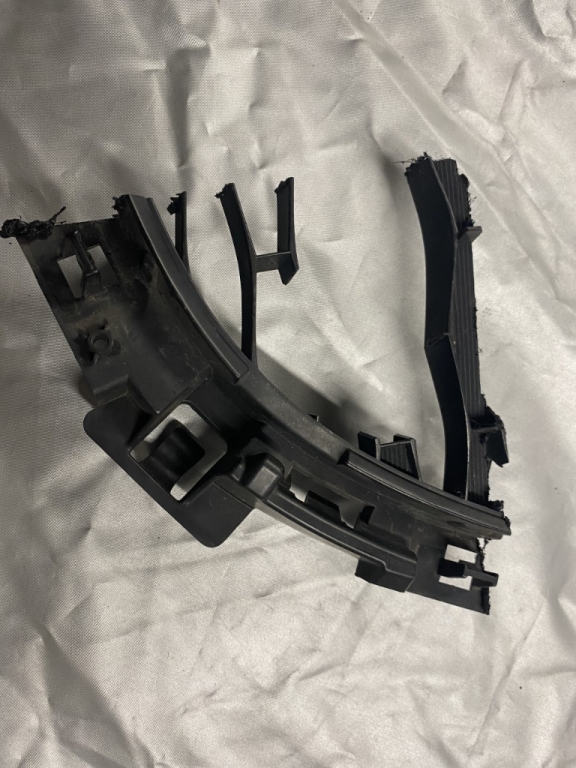

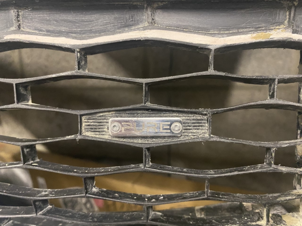

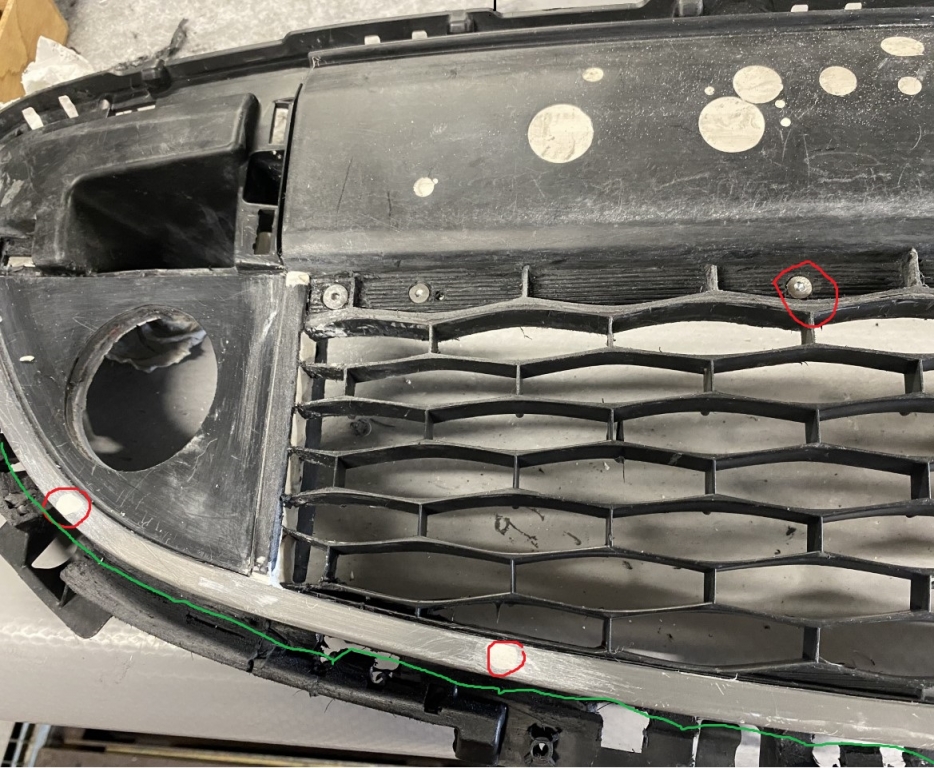

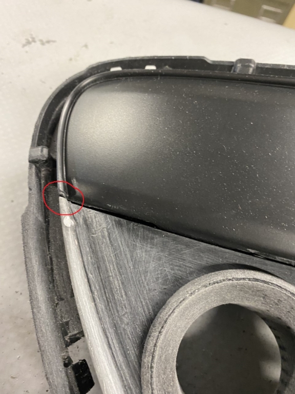

Sur ma modification :arrow: j'ai quatre découpes importante à effectuer.
Prenons au départ ta calandre :arrow: tu as une RC
1: je ne récupère que la partie du bas dans un premier temps.
2 :arrow: je récupére la petite partie du haut "non percée"
Je n'avais pas d'autres solutions, la calandre était touchée dû à l'accident de Christophe.
J'ai donc juxtaposé les deux pièces et collé.
3: :arrow: découpe de l'encadrement je n'ai gardé que la moitié inférieur et découpé toutes les attaches,...
4: j'ai découpé la calandre de basse
Ensuite ben :arrow: je me lance, avec imprimante 3D, je fabrique, je colle, je modifie ect .....
Elle est fixée par des petites équerres sur mesure sur la partie haute, la visserie est noyée et l'encadrement chrome est lui percé et rebouché à la fibre. le chrome est enlevé ....
ensuite la forme est adaptée au haut de la calandre
Pour cacher les vis de fixation, j'ai fabriquer des caches et collé
pour la petite partie de grille dans les passages d'air, j'ai simplement récupéré dans les morceaux restant ...
Voilà le gros de cette modification,....
Voilà ce qui reste des deux calandres une fois terminé :ricane:
Maintenant c'est le stade des finitions, couleurs, éclairage, ect ...

Je vous ai fait des photos en gros plan afin de montrer les détails et les explications :arrow: de plus rien n'est dépoussiéré :non: :tantpis:
Quand cela sera terminé, peint, vernis et poli c'est là que .... encore un peu de temps pour le résultat final.
Ha oui :arrow: le nom c'est "pure" :ricane:
Logo que j'ai récupéré sur une veille radio vintage démob

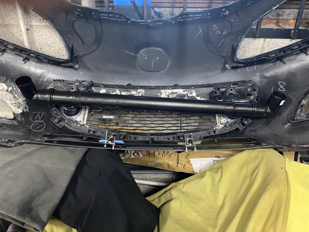

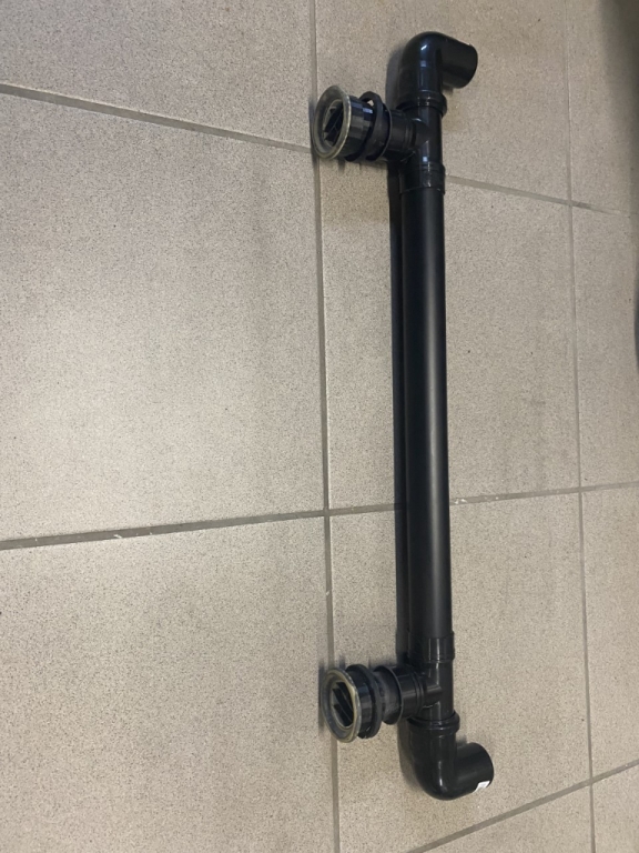

Pas bien compris sur les raccords arrières des prises d'airs :?: :?: :?:
Sinon tu veux mettre la plaque immatriculation en bas du PC ? si oui je ne suis pas certain que ce soit une bonne idée :sic:
Salut Pierre,
je n'ai pas encore vraiment planché sur l'arrière :arrow: l'idée de départ était de refroidir les freins.
Je vais surement changer d'avis, je n'ai pas une conduite et une utilisation qui nécessite cela ...
J'avance petit à petit et les idées changent au fur et à mesure que j'avance.
Je ne vais pas laisser le tube a vide, pour l'esthétique cela ne fais pas joli.
Je vais placer un jeu "angel" dans les prises d'air mais au fond du tube, il ne doit pas être visible de l'extérieur, ensuite je vais fabriquer pour placer des clignoteurs dynamique dans le tube Lat.
Il y a énormément de place dans la baie inférieur moteur ....
Oui le support de plaque sera vers le bas,
il n'y aura pas de problème de refroidissement :arrow: je vais placé une plaque personnalisée avant "petit format"
Chez nous il n'y a que l'arrière qui est homologuée. "officielle"
Bon ce n'est pas autorisé :arrow: c'est prévu de fabriquer un support rapide avec plaque standard :arrow: pour le contrôle technique ou police.
L'idéal c'est pas de plaque avant du tout :D
Je veux que l'ensemble fasse vraiment OEM et arriver a ce genre de mod avec les prises d'air en sus.
