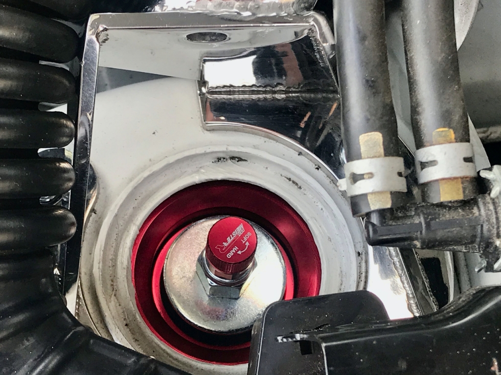

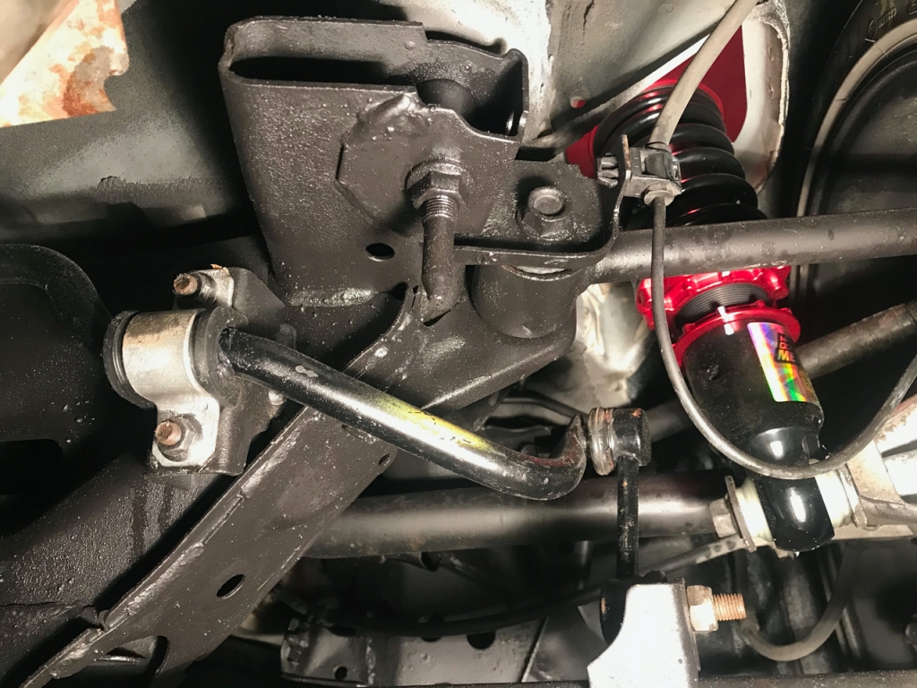

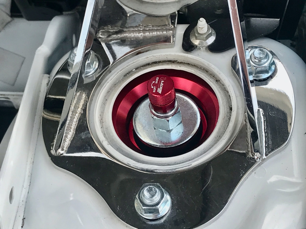

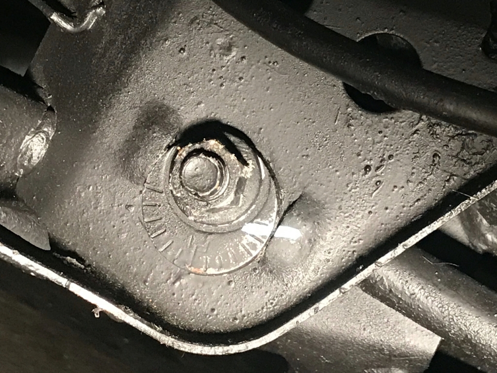

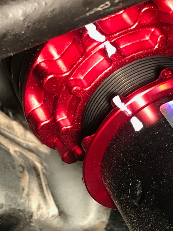

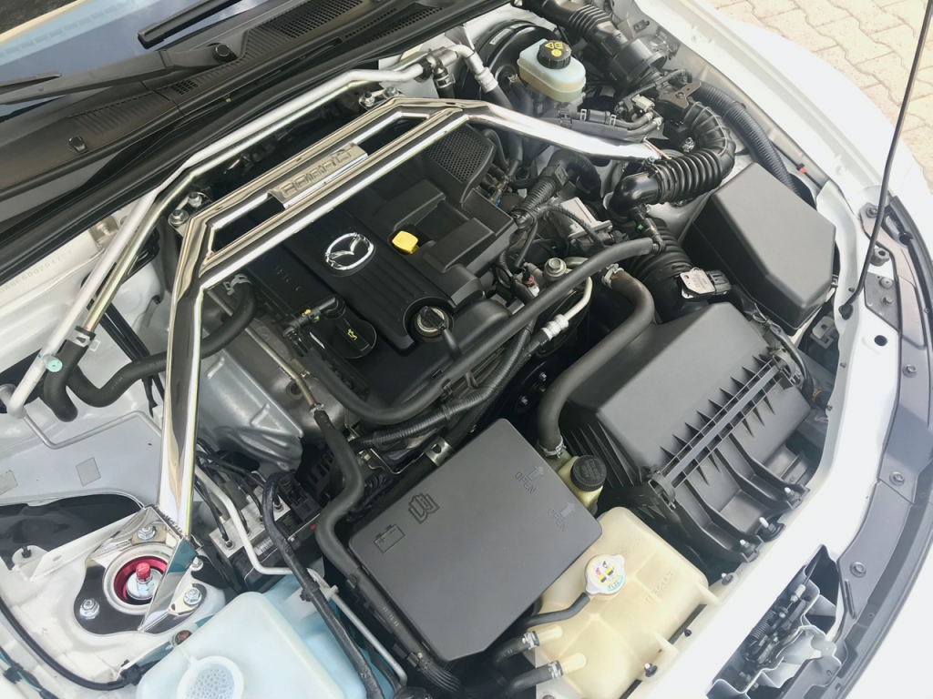

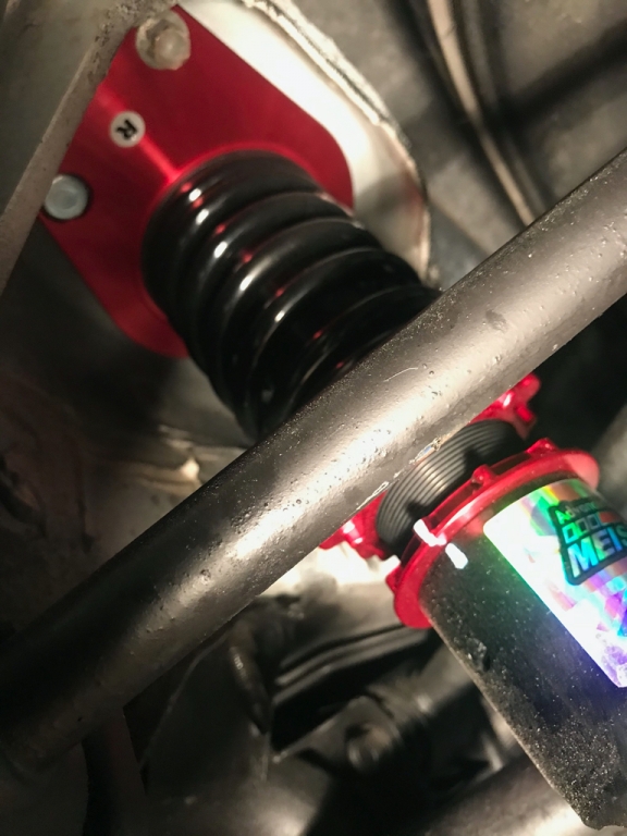

Examinons cette installation en détails :
Joli travail dans le coffre pour faire passer les prolongateurs :o :)
voyons voir ce que ça donne dans la baie moteur !!!

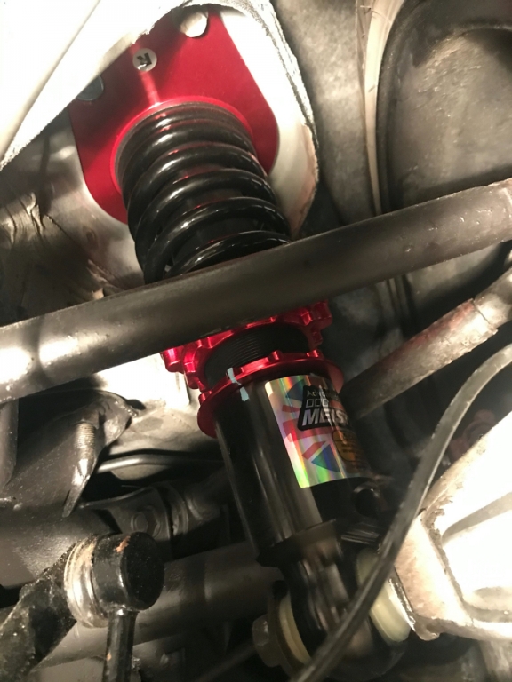

Dessous le châssis (j'ai photographié que l'arrière droit pour l'instant ..

Concernant les sorties d'aération rouge, c'est d'origine ?

Oui les aérations rouge, c’est la série spéciale SENSHU ou RACING BY MX5 en France qui est comme ça
Les sièges ont aussi les coutures rouges
Cette SSP je l’adore, je trouve que c’est quasiment la plus belle dans cette finition

Super l'intégration des molettes de réglage pour l'AR :bien:
Message Publié : Ven 8 Mai 2020, 20:32
Message(s) : 22973
Ouaip ils travaillent vraiment super bien :oui:
En plus sur l'instant comme je l'ai récupérée dans la soirée on a pas eut beaucoup de temps pour tout passer en revue. Il m'a dit, bon j'ai dû faire un trou pour passer les prolongateurs. Je lui ai répondu que j'avais totalement confiance en son travail mais à ce moment là je pouvais pas le vérifier cette partie car il m'avait mit mon ancien set d'amortisseurs d'origine plus mes anciennes barres anti-roussi donc du coup pas vraiment moyen de voir son adaptation que j'ai découvert aujourd'hui.
