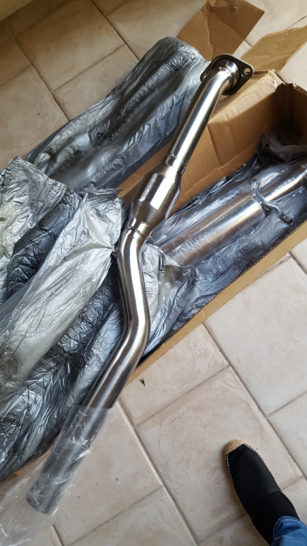

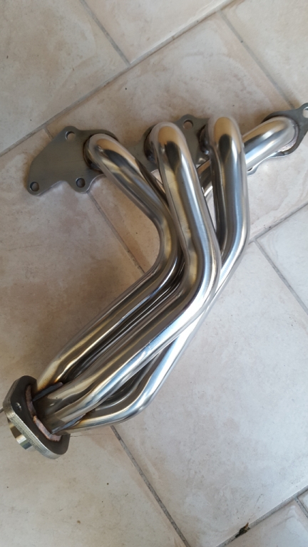

MX5NCRC a écrit :
Le mien sera à vendre cet hiver car je ne passe pas le CT avec.
Sur une FL, lors d'une reprog tu peux faire faire jusque 4 cartos sélectionnables au volant. Donc en fonction de ce que tu montera comme ligne tu peux peut-être en prévoir une pour le CT (en plus d'une 98 une E10 et une E85 :geek: )
Mais saches que ce moteur devient vite très bruyant quand on libère l'échappement, Laurent arrive encore à supporter le sien qui n'a pas beaucoup de km et parce qu'avec l'age il n'entend plus très bien, mais pour moi c'est trop !

J'adore tes charentaises, mon Lolo :D
Message Publié : Ven 19 Nov 2021, 11:25
Message(s) : 1606
Localisation : 94
C'est pas des charentaises ça :ttt:
Ce sont des espadrilles ;)

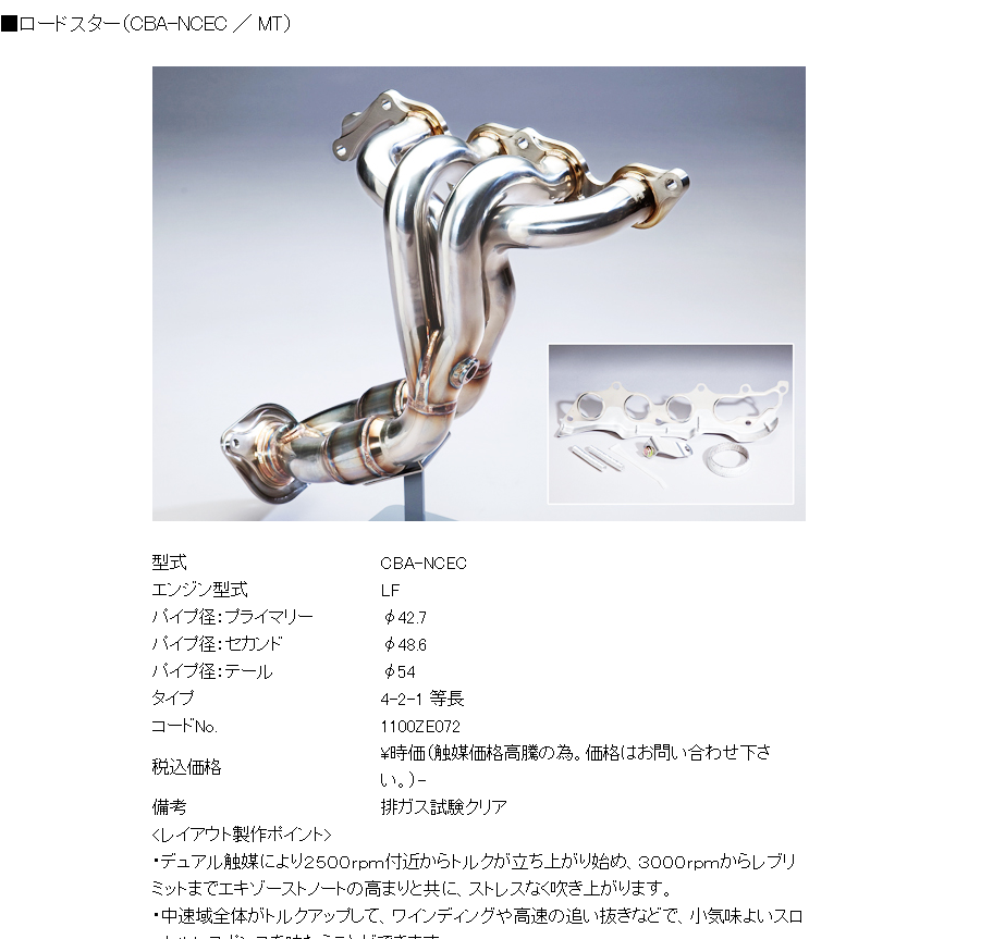

Les HP+ sont très bien pour notre usage. Il faut juste bien les roder. Ils glacent quand on sort de leur température optimale mais pas d'effondrement de performance. Le seul circuit où j'ai commencé à sentir la limite, c'est à Clastre qui est un circuit rapide avec 3 gros freinages.
En ce qui concerne le collecteur Maxim Works, il a l'air top dans son architecture mais effectivement c'est dommage qu'il n'y pas d'entrée en amont des catas. On peut imager qu'ils aient fait comme cela parce qu'il y 2 petits catas et la différence de lecture des lambdas n'était pas assez probante sur un seul petit cata. Donc, il faut surement installer la seconde sonde lambda après le cata principal du reste de la ligne d'origine.
Oups, oui c'est ce que je voulais dire :jap:

lachutaie a écrit :
Je vois bien l'emplacement aval pour la sonde que tu devras leurrer mais je ne vois pas l'emplacement pour la sonde amont large bande qui sert à réguler l'enrichissement. A moins, comme tu le dis de monter la large bande en aval du cata, mais là ce n'est pas vraiment sa place.
Je ne vois pas bien l’intérêt de remonter un 4/2/1 catalysé dans la mesure ou tu seras toujours hors la loi.
Pour la piste je pense qu'un 4/1 decata sera bien plus efficace.
Un 4/1 ILM ça fonctionne très bien à mi et haut régime, c'est surtout tout en bas (sous les 2500 trs/mn) que c'est plus paresseux car les gaz ne sont pas assez freinés. A part en ce moment , mais je n'ai pas eu de pb au CT avec le 4/1 decata. Pas de voyant moteur avec un cellfix et une goupille mecanindus bien placée.
Si si insert bien présent sur la descente du cylindre 2, pas glop d'ailleurs de prendre l'AFR sur un seul cylindre mais ça semble être compliqué de faire autrement dans cette archi ( quoiqu'ils auraient au moins pu le mettre sur un des 2Y avant cata pour en avoir au moins 2)... Surtout si par manque de bol c'est le plus décalé :aie:
Pour la piste ça dépend beaucoup du circuit mais une belle bosse de couple en bas/mi régime aide pas mal dans le très sinueux . D'ailleurs la Mimix n'est pas dédiée qu'à la piste ;)
En terme de CPE (contre pression éch ) je ne suis pas sûre qu'il y ait un écart énorme entre ce même modèle avec/sans cata tellement ceux en place ont l'air insignifiants ( doit pas y avoir beaucoup de cellules :cyp: )
Bref ce collecteur me rappelle le 3Y de la Clio3RS à l'époque sur laquelle on avait un accord acoustique qui faisait une double bosse de couple avant 3500rpm
Je trouve vraiment très très peu d'infos pour l'instant même en fouinant sur les forums UK/US et comme je ne parle pas Jap :D Je cherche un PV banc justement pour voir un peu la tronche que ça a et si surtout "it's well worth the money $$$$$ :geek: "
Comme on est jamais mieux servit que par soi même, restera plus qu'à essayer si jamais c'est vraiment le désert sur les infos :P

Tu vends juste le collecteur ou la ligne complète ?
Pour les vocalises j'avoue qu'il en faut quand même beaucoup avant de venir à bout de mes tympans ! (oui je suis un peu "kéké" :cyp: )
J'ai fais deux roadtrips de 2kKms avec une ligne complète SC project qui est donnée pour 116dB sur mon ex triumph :cubitus: ! Là c'était fort ! Personne ne voulait rouler derrière bizarrement :lol:
Moi qui pensais qu'on s'assagissait l'âge aidant ! :D

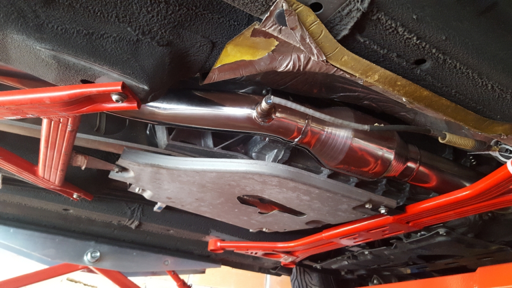

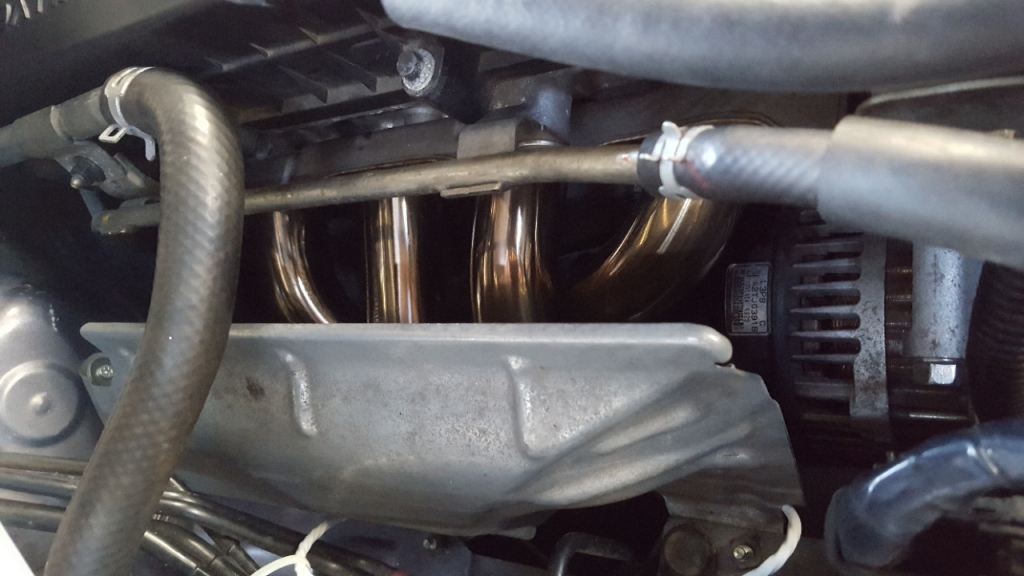

Concernant le collecteur Maxim Works pas d'avis et je ne sais pas si quelqu'un sur le forum en a déjà monté un !
Comme on en a discuté et comme le rappel Javelator, j'ai monté (comme Rage Again, Tonioo) un collecteur décatalysé. et cela libère vraiment la MX5.
Rage a mis un PPE et Tonioo et moi avons un GWR et comme tu as pu t'en rendre compte c'est top.
Tu as pu te rendre compte à Pouilly que les montées en régimes sont plutôt top et encore ce n'est qu'une NC et non NCFL :sic:
Oui mais tu triches avec ton VM allégé :P ! Mais clair que ça faisait déjà sa petite différence :love2: Merci pour toutes les photos Laurent, pour les durites avia il y a quand même une petite différence d'implantation du banjo sur l'étrier Brembo d'où le fait qu'il y ait un peu plus de mou qu'avec l'étrier d'origine .
Oui tu peux essayer, mais ne t'attends pas a constater de grosses différences juste sur le collecteur. Le principal est de se diriger vers une version bien construite et testée au banc.
Voici mon point de vue par rapport à l'offre :
:arrow: ILM : bas de gamme, créé pour répondre à la demande et design étudié principalement par rapport à l'encombrement, c'est courant chez ILM
:arrow: RacingBeat : moyenne gamme, créé pour répondre à une demande tout en travaillant sur les performances
:arrow: RoadsterSport : moyenne gamme+, design idem que le RB mais étude un peu plus poussée sur les perfs
:arrow: PPE : haut de gamme, pour les utilisateurs exigeants qui recherchent la performance avant tout
:arrow: MaximWorks : haut de gamme bling bling, ça semble être performant sur les photos mais c'est trop cher :D
