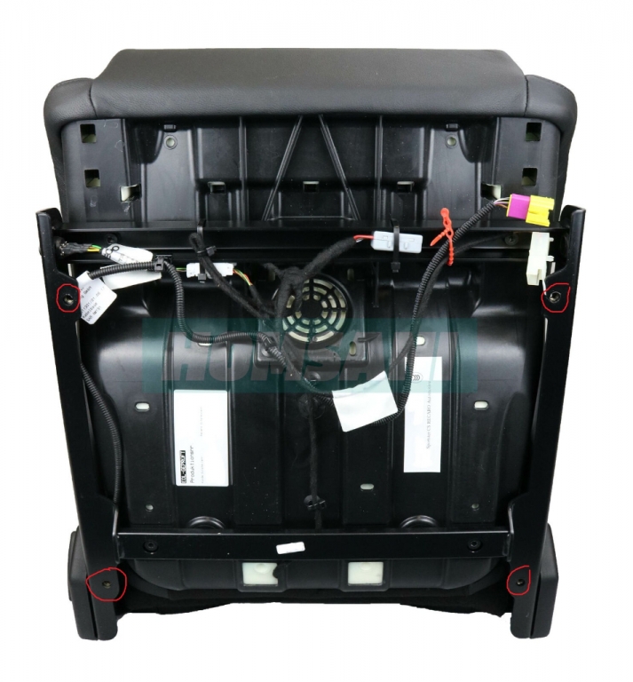

Avec cette photo tu comprendra mieux comment il est fixer le CS sport.
Ce siège à l'option airbag
Pour rappel c'est dans la gamme sport et pas compétition.
Il ce fixe sur 4 points sur le bas et pas sur le coté :arrow: les rails font la jonction entre le siège et la platine.

Ok Dan merci pour cette photo
Donc en théorie il est fixé "à plat" direct sur des glissières.
Les équerres ou platines ne sont pas la solution pour installer ce siège?
Il faut des glissières compatibles
Marc
Il se fixe sur 4 points sur le bas et pas sur le coté :arrow: les rails font la jonction entre le siège et la platine.
Si tu le pose sur des équerres, il sera fixe, le but est de pouvoir le réglé, avant / arrière :arrow: ou alors tu seras le seul conducteur.

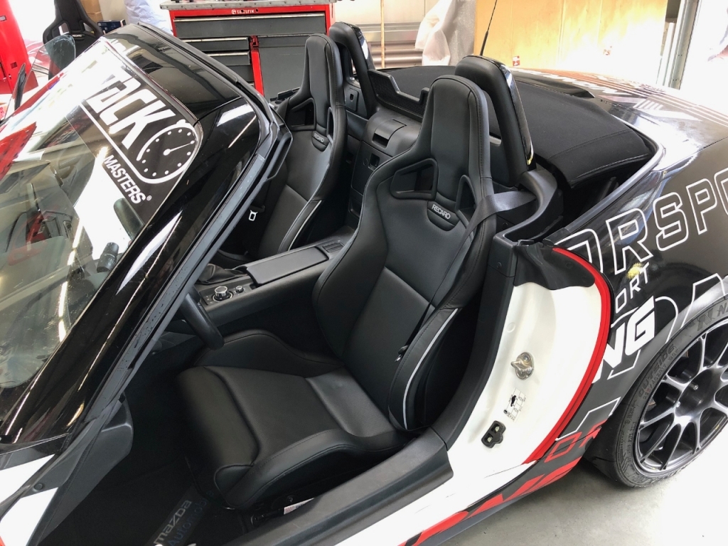

Recaro CS donc des semi baquets avec dossier articulé, ceux dont on parle ci dessus
et dans cette auto :
Marc
MIATA 1.8 R

Pour l’aménagement je vais m'y employer et essayer de faire aussi bien que Mx5NCRC
Par contre je comprend vite mais il faut m'expliquer longtemps:
Le réglage de hauteur j'aurai pu m'en passer mais il existe
ET....
les Recaro je peux les poser sur les rails d'origine?
Ils ont fait comment sur la photo?
Et j'ai vu tes conseils sur pas mal de sujets notamment le régulateur de vitesse :bien: MERCI
