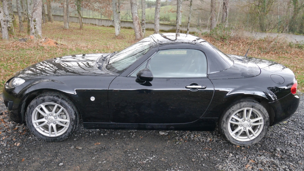

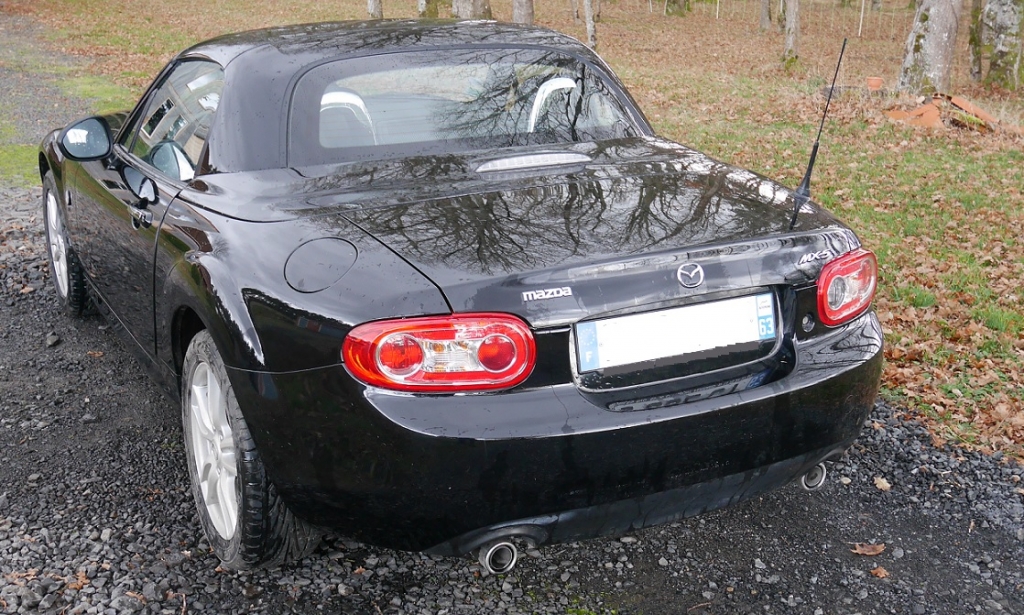

Inscrit depuis 2015 je n'ai finalement abouti à l'achat d'une MX5 qu'il y a quelques jours.
Entre temps j'ai dû me résoudre à prendre un autre daily driver.
Nous voici donc courant été 2018 et je commence à me dire que j'aimerai changer mon petit coupé bleu pour autre chose.
Ma femme roule en CX3 depuis 2 ans et en est très contente.
Je me refais une petite liste de voitures plaisir pour moi, coupé 406, bmw Z4, VW coccinelle et Mazda MX5.
Petit à petit j'élimine les 406 coupé, reste donc les 3 autres. Longtemps la Coccinelle a tenu la corde (ma femme a aussi un modèle 1971) mais je n'ai pas trouvé mon bonheur dans mes prix.
Et puis à force de regarder les annonces de ces 3 modèles, un jour, paf une MX5 NC RC à vendre qui plus est noir.
Je contacte le vendeur, première main, entretien full Mazda (même les pneus), origine France.
Bref un petit tour s'imposait malgré les réticences de ma femme (j'aime pas, c'est bas, y'à que 2 places, y'à pas de rangement, t'as déjà un cabriolet Golf 1, ...)
C'est donc une fin 2010 avec intérieur cuir noir, moteur 1.8 et un peu moins de 90 000kms. Pas d'option particulière que j'ai remarqué.
Au premier abord je constate de suite, quelques micro rayures et une drôle de tache sur l'aile avant droite. Les pneus ne sont plus en bonne condition non plus. Le volant a besoin de soins. Ca commence mal.
Mais bon quelques minutes plus tard force est de constater que dans ma tête elle est déjà à moi.
Le vendeur propose de la passer en carrosserie pour un bon polissage et de faire la révision.
Le temps de négocier quelques trucs en plus (4 pneus neufs, ...) et l'affaire est conclue au grand dam de ma femme !
Je reprendrai la carrosserie avec mes produits pour lui faire un traitement complet quand elle sera arrivée chez moi, tout comme le traitement des cuirs et je regarderai ce que je peux faire sur le volant.
Je ferai de belles photos une fois qu'elle sera chez moi, sans flous...

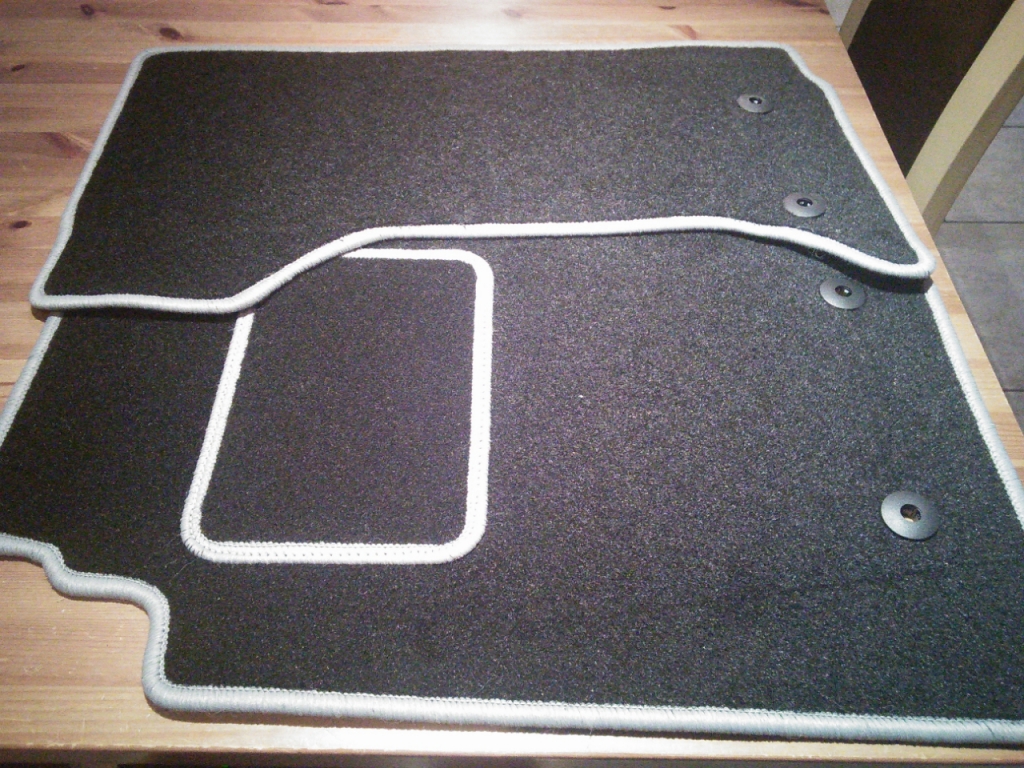

Petit cadeau pour ma mimix reçus ce jour
