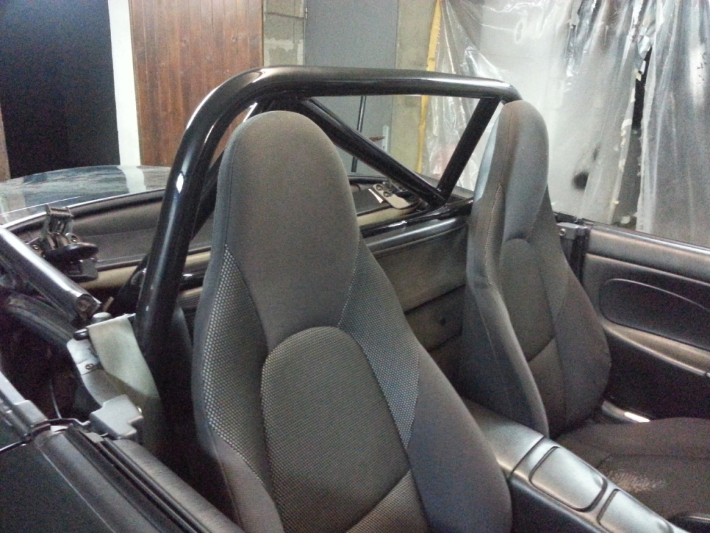

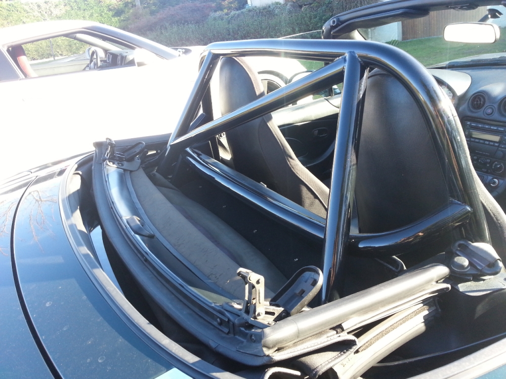

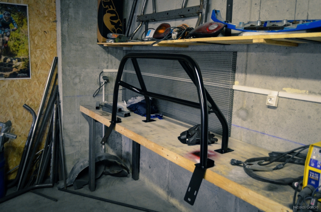

J'ai monté le mien il y a un moment mais voici les photos.

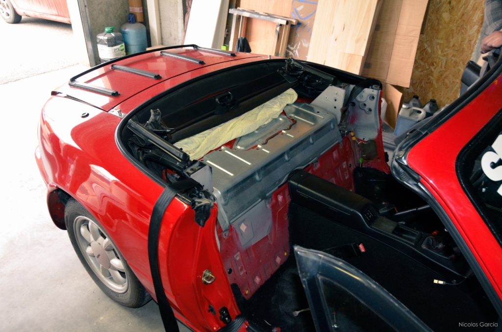

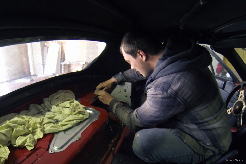

Samedi 9h, la petite est prête pour son opération, le bel arceau est là sur l'établi, hâte de monter ça :woo: :woo:

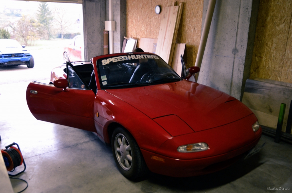

1ère étape, retirer toute les garnitures.

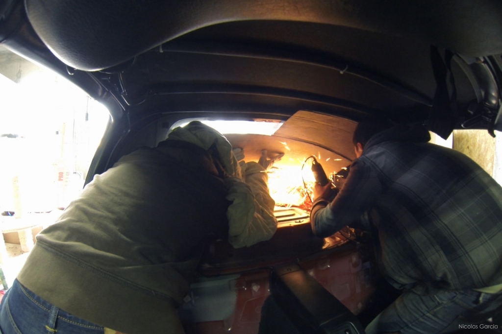

Rapidement un problème se présente, l'une des grosses vis qui maintient la moquette de la "plage arrière" a le pas de vis abimé, impossible à dévisser :( (celle qui se trouve juste derrière les évacuations d'eau de la capote) Après quelques minutes d'hésitation, on décide d'y aller à la perceuse et de l’exploser, je récupérerais celle de la NA de Piko, merci encore :bien:
Place au moment où le Ctrl + Z est impossible :ricane: 1er essais avec le tout nouveau dremel de Piko, qui se solde par un épique fail.
On opte par la bonne ville disqueusee. C'est moi avec le drap sur la tête pour me "protéger" des étincelles (j'avais tout de même des lunettes de protections en dessous)

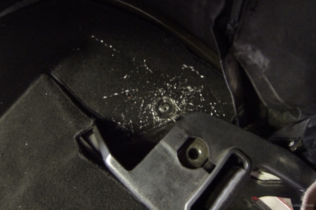

Après avoir un peu galéré avec les différents câbles, l'arceau est enfin en place. Place au visage et perçage.
On a quand même eu du mal pour la fixation sur le support de ceinture. On était pas trop de trois pour y arriver, un qui pousse, un qui tire, un qui place la vis :cyp:

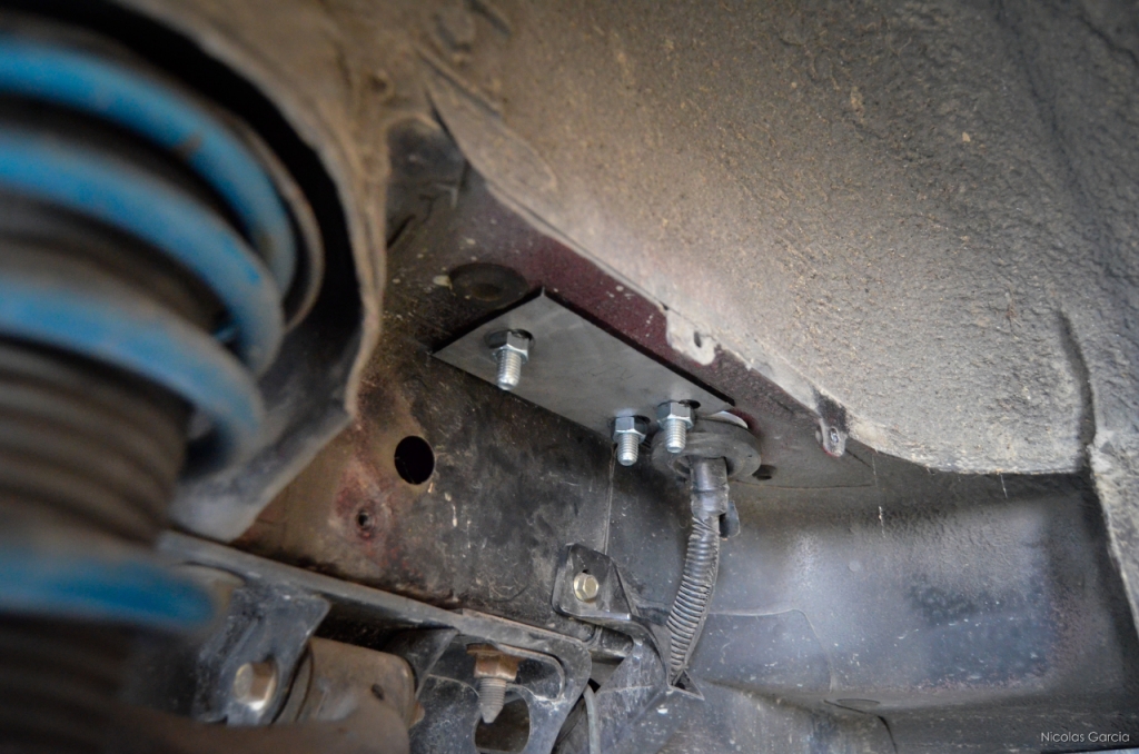

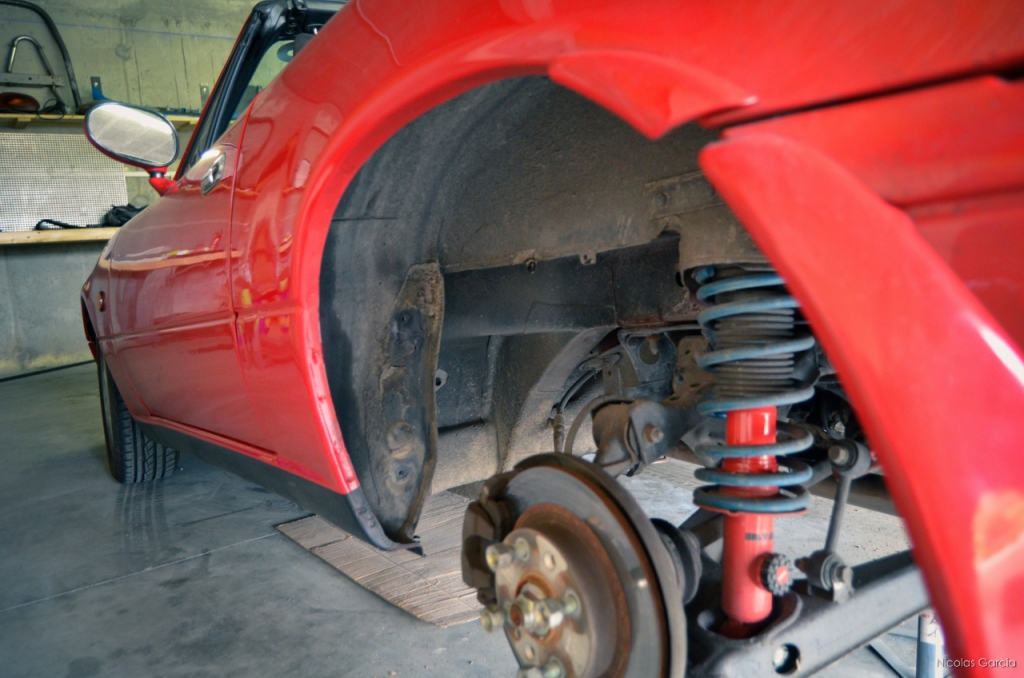

Retrait des roues arrière pour le perçage, l'occasion de voir l'état de mes passages de roue de plus près, pas de rouille :woo:
Au passage, Piko me demande ce que je pense de mes KYB AGX, j'en sais trop rien car je n'ai connu que ça, mais je trouve ça un peu dur sur route dégradée. On remarque qu'ils sont réglés sur 5 à l'arrière, 4 devant :aie: J'en profite pour tout mettre sur 3.
A part Piko qui se perce le doigt, tout va bien. :cubitus:
On serre le tout, un coup de glava pour protéger et c'est terminé, plus qu'à tout remettre en place.
14h, c'est terminé, 5h tout pile :beer:
