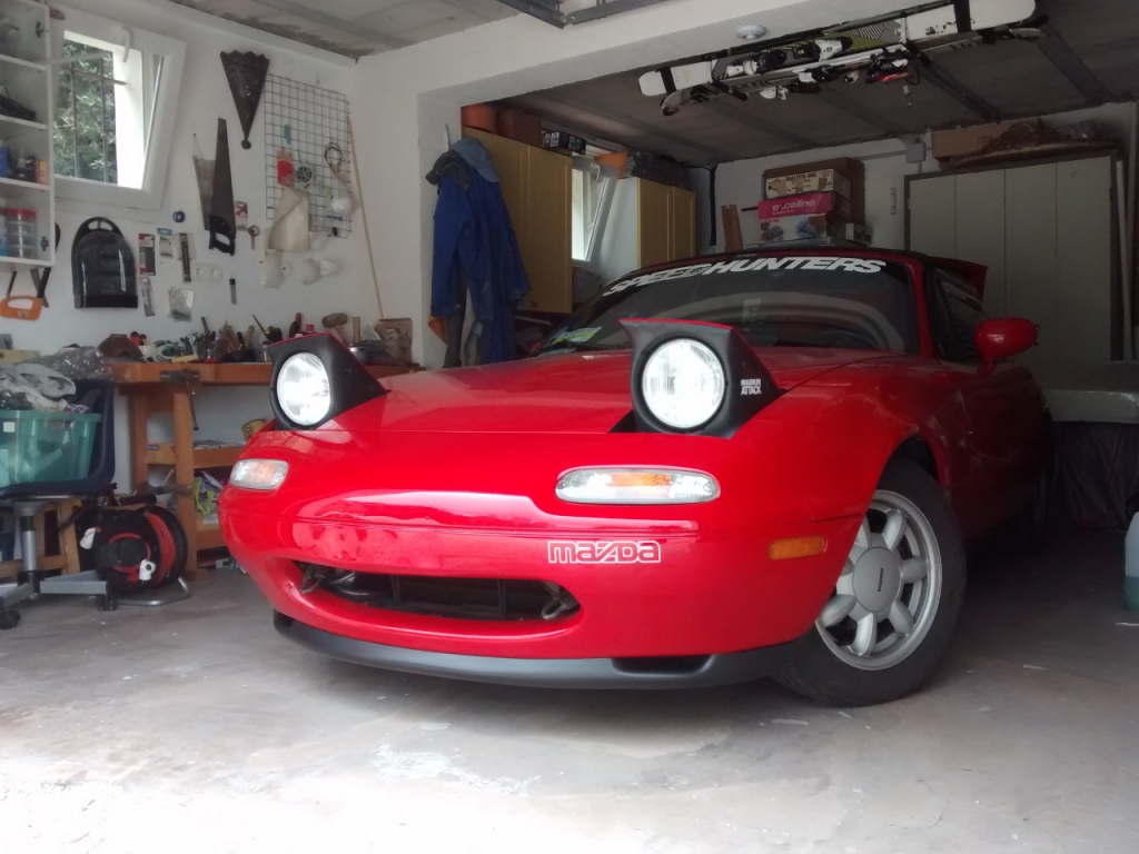

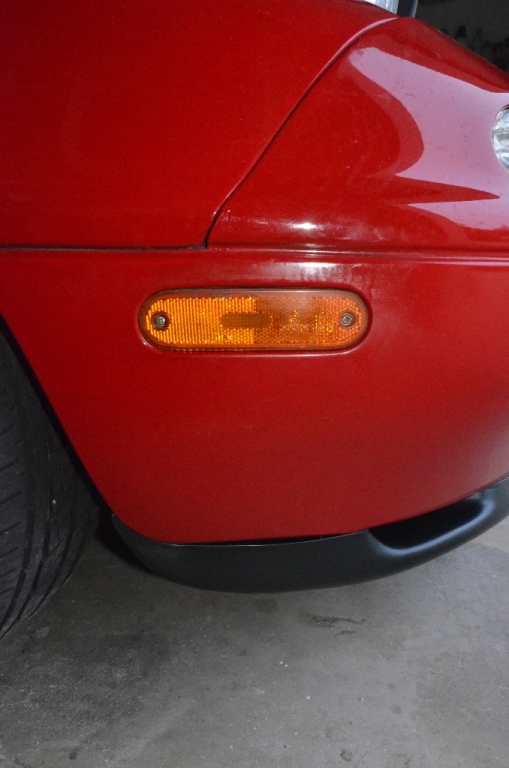

Ça y est, j'ai monté le tout.
J'ai un jour sur les côtés, faudra que j'essaye de chauffer le tout pour déformer un peu. Ou que je rajoute des vis pour fixer.
Mais pour le prix, ça rend pas mal :faim:

Elle est presque parfaite comme ça ! :bien:

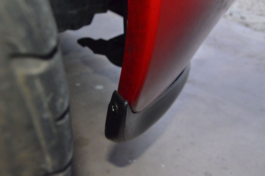

Voilà là où ça ne me plait pas :sic: J'espère que ça collera mieux en chauffant.

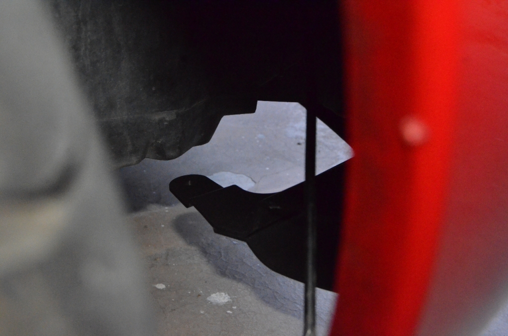

Ah et question, comment vous-avez fixé la partie qui vient en retour ? Directement dans le plastique de protection du carter ?

oui tu as des vis specifiques fournies ;)

Même problème...
En tirant sur la lame encore fixé pour faire rentrer le bas du pc dans la gorge, cela permet de visser la vis de extrémité plus haute sur le pc
fisico_6403 a écrit :
Et si ça ne suffit pas... perçage et boulon là où ça baille

Ok, en effet il me reste deux vis comme ça. Mais je trouvais ça un peu étrange de se fixer sur la protection en plastique. Pas sûr que ça tienne bien longtemps ^^
