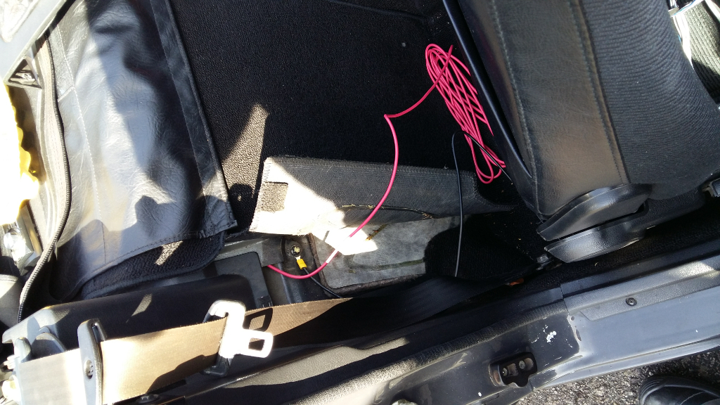

Sous le siège y'a pas la place pour moi ... 7cm c'est épais quand même ! Et derrière le siège ça passe très bien.
Du coup le montage est ultra simple avec le câblage ISO fourni ! On branche derrière le poste entre le poste et les 2 cosses d'alim et des HPs, on passe le câble sous le tunnel jusqu'au Sub.

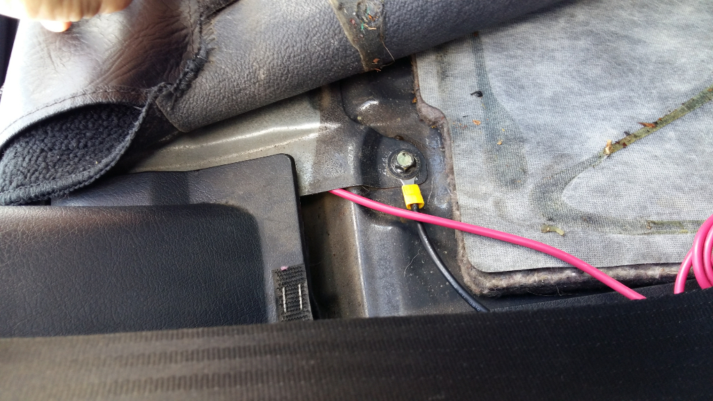

Pout l'alim du sub j'ai passé le + direct par le petit passage derrière le siège passager jusqu'à la batterie, pour la masse je me suis pris sur une vis qui traînait derrière les sièges.
Et voilà c'est fini !

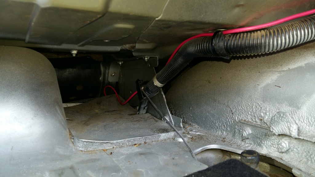

Passage du + vers la batterie, et la vis ou j'ai fixé la masse :
Installé :

le + pas bien épais, qui passe juste sur l’arête de la tôle de plage arrière, en général même pas ébavurée Image

Le plus et moins sont un peu léger. Je ne sais pas si tu l'as fait mais il préconisé de mettre un fusible avant ampli. Sinon sympa l'ensemble et assez fin.

Pour le passage ça n'a l'air de frotter nul part, je vérifierai et au pire passerais le câble dans une gaine plastique, je dois avoir ça au taf

sans t’embêter, tu met un morceau de chambre à air direct sur l'arête. la gaine risque de frotter avec le temps.
