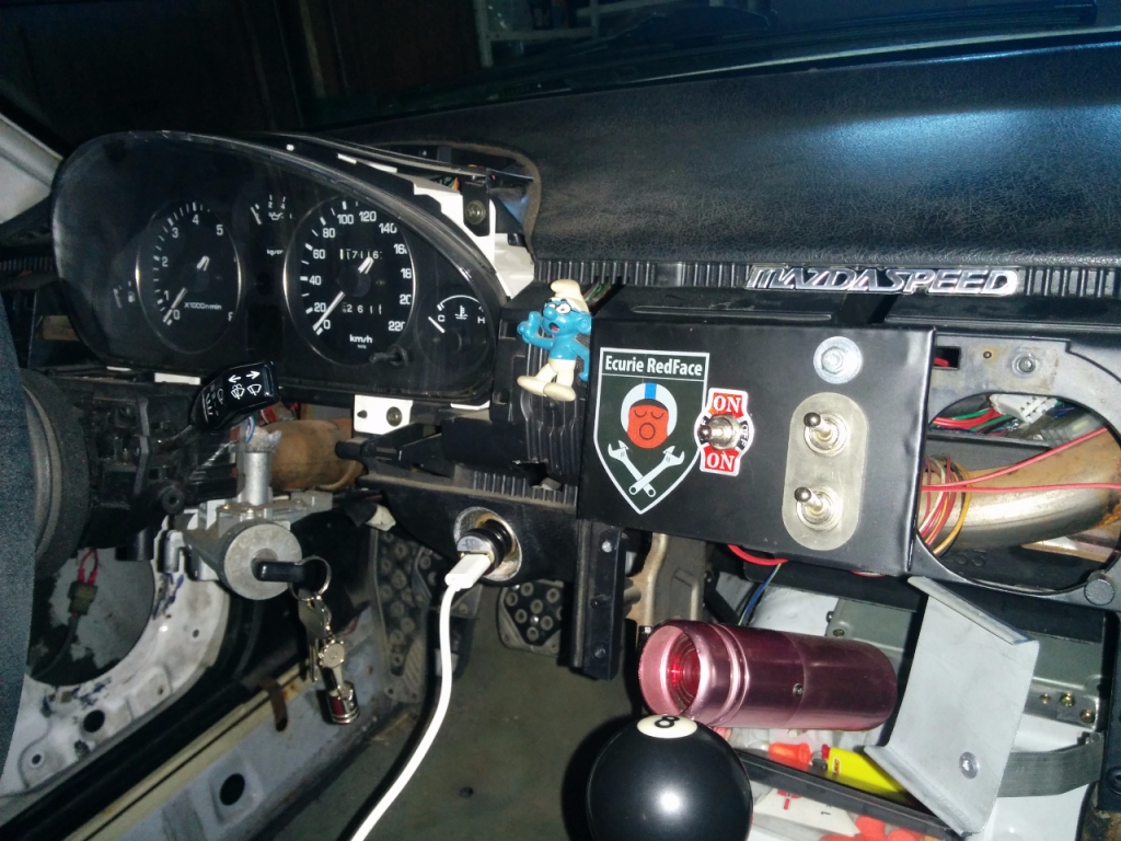

Merci pour la suggestion, Dham, mais je n'ai pas de boitier de commande. Je commandais la VE avec l'interrupteur on/off/on sur cette photo :P
Message Publié : Mar 18 Avr 2017, 17:19
Message(s) : 9955
Vitre électrique, c'est fait. J'ai trouvé un autre fil, avec un + (non permanent) qui sort du 12v et ça a suffit. Je ne vais pas chercher à comprendre pourquoi ça a marché pendant des mois sur l'autre fil :tantpis:

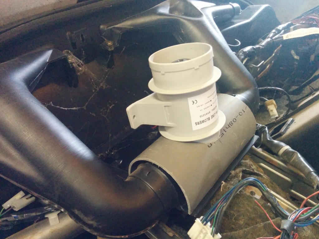

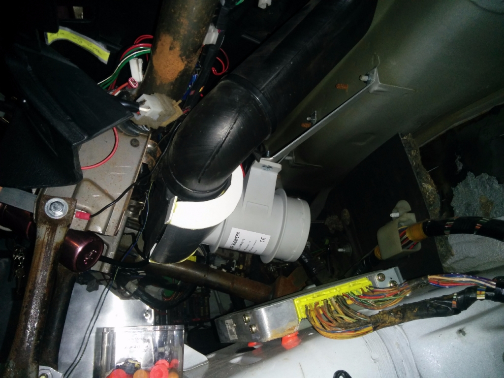

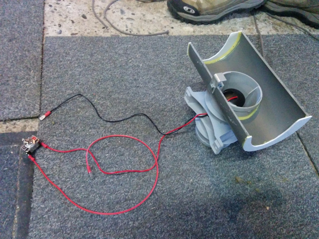

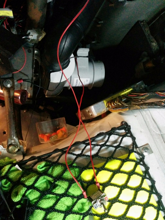

Pour l'instant, je trouve mon bonheur avec des prises + non utilisées sous le tdb...
Ce matin, c'était opération ventilation intérieure. Je vous laisse voir les photos pour voir comment j'ai procédé...
Et là, c'est le drame. Ça marche pas :cry: :cry: :cry:

dans quel "sens" ça marche pas?
Message Publié : Jeu 20 Avr 2017, 11:43
Message(s) : 9955

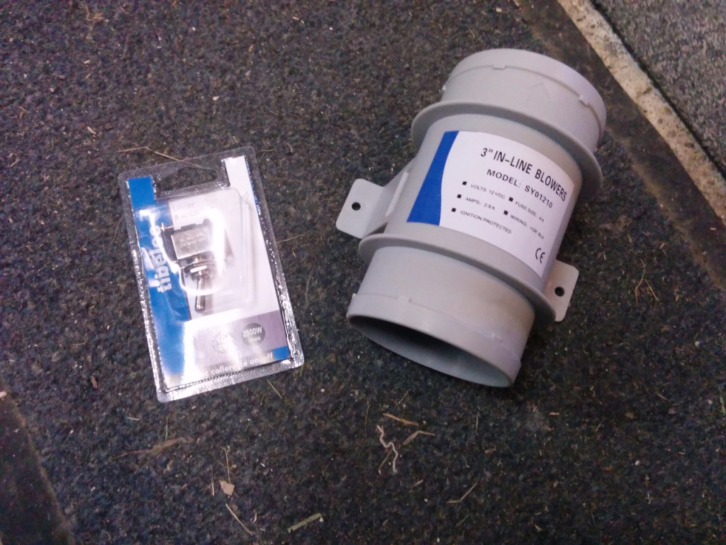

Le fil rouge va sur une prise qui fournit environ 12.5v, le noir va à une masse, l'interrupteur est sur la phase (fil rouge).
Le jus circule quand je mets l'interrupteur sur "on" (le multimètre trouve bien les 12.5v alors qu'il est à zéro quand l'inter est sur "off") et le ventilo ne se déclenche jamais, ni sur "on", ni sur "off"...
Message Publié : Jeu 20 Avr 2017, 11:49
Message(s) : 1004
pas fiable ces turbos électriques.... :ptdr:
Le ventilo doit être HS :/
Est-ce que ton + fournit suffisamment d'ampérage ? Tu as branché ton ventilo sur la batterie pour voir ?

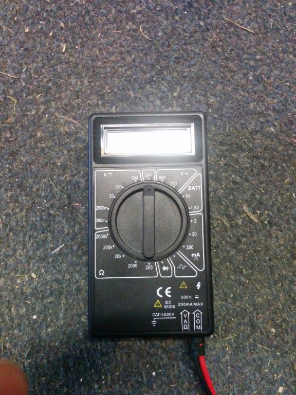

Pour mesurer l'ampérage, je dois mettre sur quel cran ?
Message Publié : Jeu 20 Avr 2017, 13:38
Message(s) : 7664
sur celui là aucun :aie:
ton appareil s'arrete a 200mA ce qui est juste bon pour une ampoule de clignotant :D

OK, quelle merde...
Le ventilo fonctionne quand je le branche sur la prise de ma vitre électrique ou en direct sur la batterie, c'est rassurant... La prise volante que j'ai essayé avant ne doit pas avoir assez d'ampéres, d'ailleurs, la VE ne fonctionne pas dessus.
Je ne sais pas quelle est la prise du bloc radiateur, j'ai testé un peu tout ce que je trouvais sous le tdb, je vais y retourner. Pieds en l'air et tête sous le tdb, c'est le pied :!:

Ayé, ça marche... Le truc sort 80 dB dans l'habitacle (mesurés) :aie:
Pour la simplification du faisceau, vu ce que je comprends à l'électricité, c'est pas moi qui vais m'y coller !
Message Publié : Jeu 20 Avr 2017, 16:18
Message(s) : 9955
Ce fut une belle galère, mais c'est fait. J'en ai profité pour réparer le shift light qui n'avait pas apprécié que je le déplace...

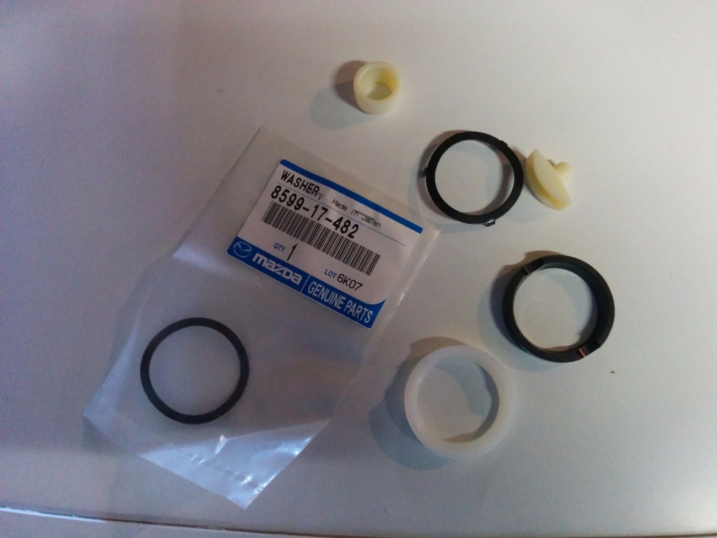

J'ai reçu le kit de réfection pour le levier de boîte 6. Peut-être demain...

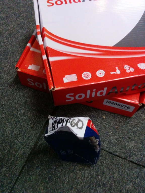

Et la lambda que j'aurai sans doute du ne pas commander avec des disques de freins :aie:
C'est cette dernière qui sera prioritaire...
