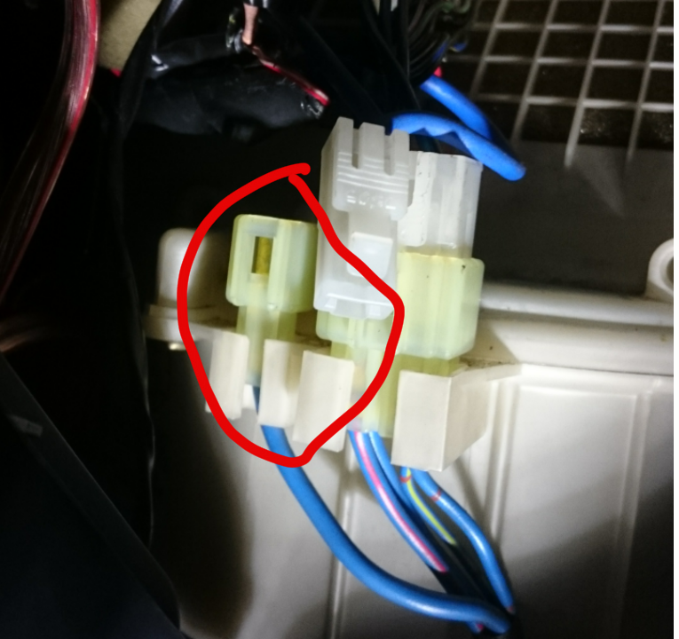

pour un 12V costaud (après contact je crois), celui du ventilo c'est un gros fil bleu qui se retrouve vers la droite pour toi, c'était clipse sur le boîtier de ventilation :

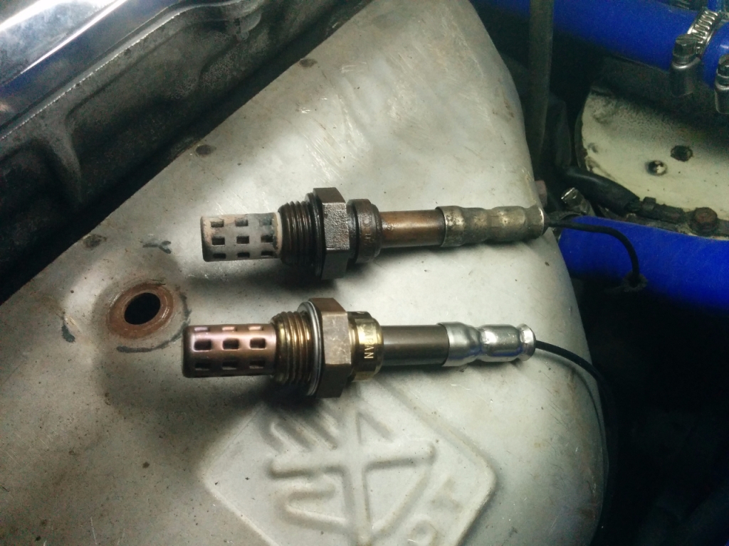

Je viens d'attaquer la lambda. L'ancienne est... ancienne.

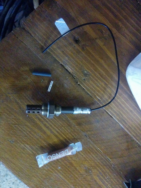

Par contre, la nouvelle est livrée comme ça. Je suppose qu'il faut couper l'ancien fil, puis certire avec le bitonio métallique, puis mettre la gaine thermo rétractable ? :?

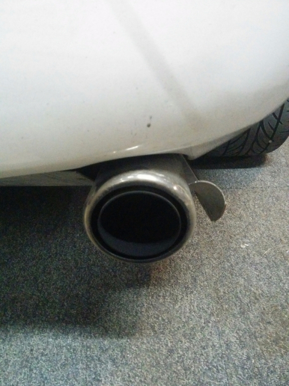

Si je peux la monter ce soir, ça me permet d'aller rouler demain. Faire le plein en partant, rouler, faire le plein en revenant et calculer la conso. Ce qui m'inquiète, c'est que la lambda est blanche (signe de mélange pauvre, non ?) alors que je consomme 12L et que mon échappement crache des flammes :aie:

Vu qu'elle consomme, tu ne dois pas rouler pauvre non ?
Message Publié : Jeu 20 Avr 2017, 19:54
et sur la photo elle a l'air blanc foncé, noire quoi :aie:

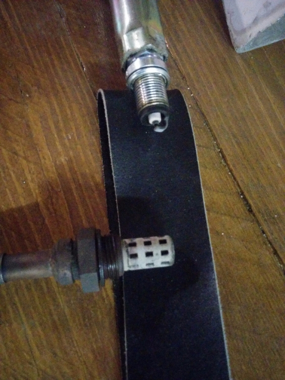

tu as regardé la couleur des bougies pour vérifier?

L'ancienne lambda est blanche, ça venait du flash, je pense. La bougie est blanche sur l'électrode et noire à la base. La sortie d'échappement est noire foncé :D
Ce qui me perturbe, c'est aussi que le rapport du CT annonçait un mélange pauvre... Mais 12L quand-même​ :!:
Message Publié : Jeu 20 Avr 2017, 21:21
Message(s) : 7694
c'est vrai que ta bougie et ta sonde donne plutot pauvre!...... tu as re-vérifier ton avance a l'allumage?
