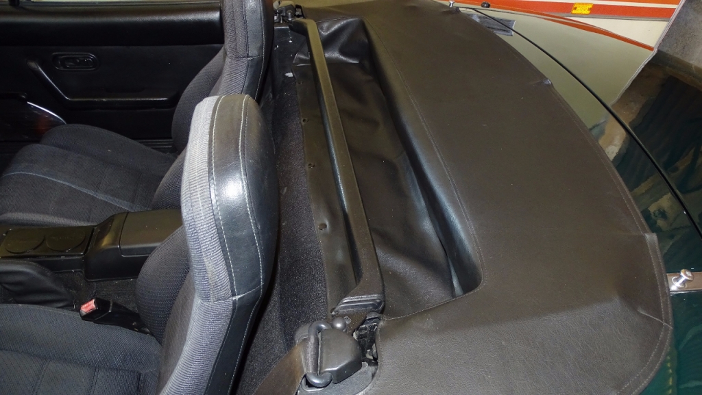

Bah celui de la photo :aie:

saute vent OEM, d'ailleurs je dois en avoir un qui traine :red:

J'ai celui de la photo sur ma rouge et je le trouve efficace. En tout cas, c'est le jour et la nuit entre celui-là et ... rien du tout. Et rien du tout, c'était l'équipement d'origine des premières NA, à ce niveau...

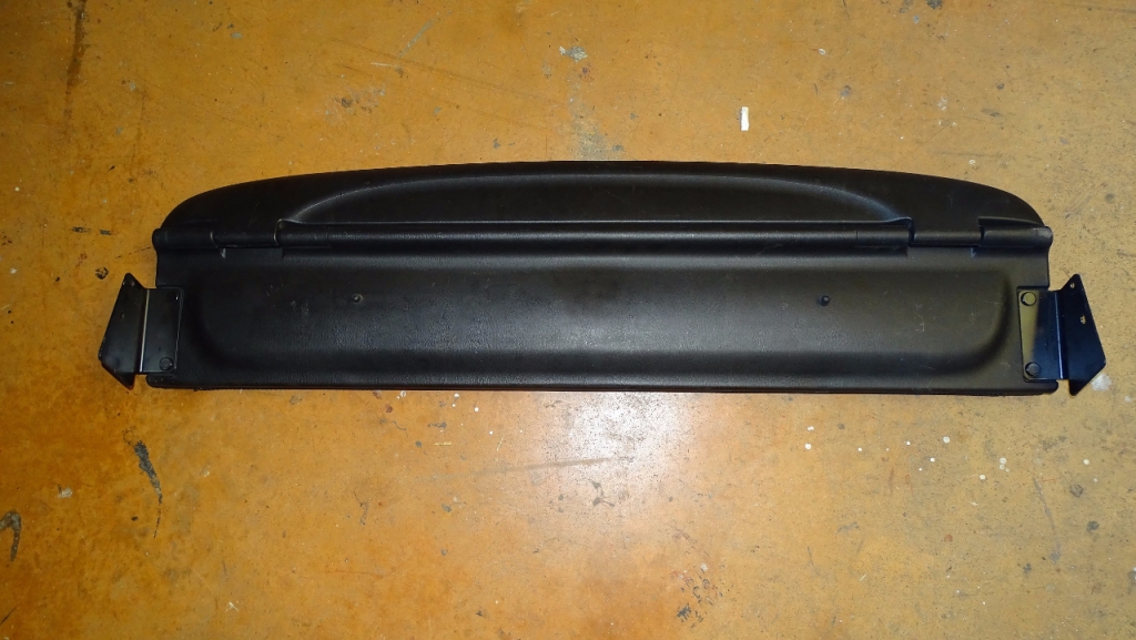

Donc... j'ai monté un saute vent de NB
Je sais...je ne suis pas le premier... mais à la demande générale :ricane:
Voici mon montage
Le coupe vent qui va bien :)

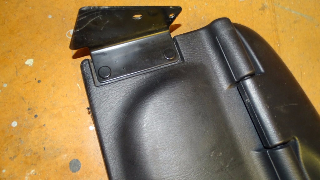

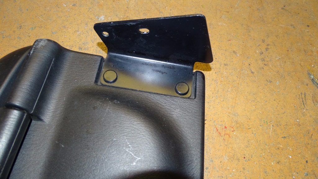

Les fixations :

Celui d'origine ne sert à rien car il n'est pas tarauder et l’accès par l'arrière est impossible
Il faut donc percer les 4 trous et utiliser des vis à tôles :
Et voilààà bien sur il ne se rabat pas complètement à cause de la barre
Sinon..j'ai du mettre...15 minutes pour le montage (avec une perceuse sans fil et un foret neuf)
Donc rien de bien compliqué ;)
