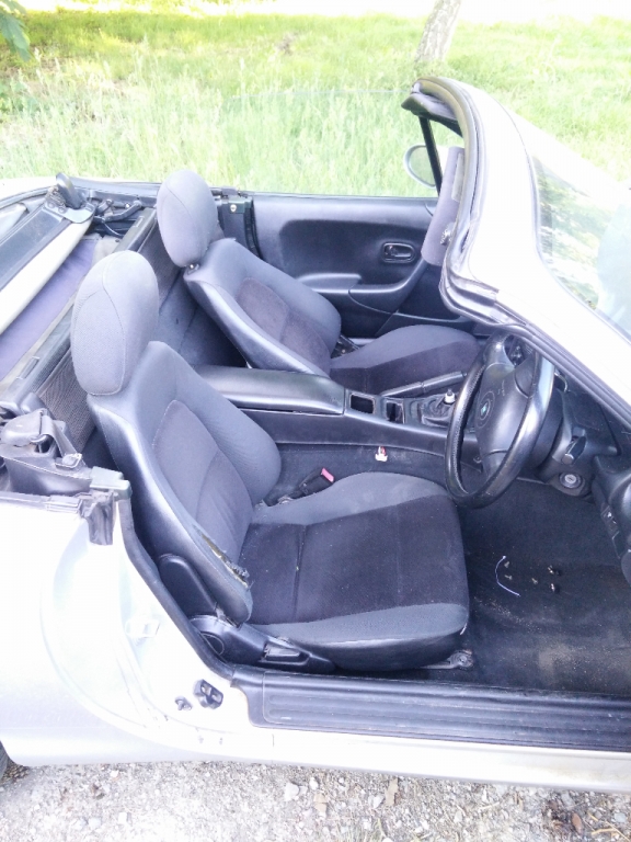

Venant d’emménager (enfin!) dans une maison, il faut le temps (et les sousous!) pour équiper le garage, donc on commence par un petit nettoyage intérieur, et un essai "à blanc" des baquets qui viendront remplacer les sièges d'origine bien abimés: une belle paire de Recaros Carbone Kevlar provenant d'une NA RS Limited.
L’intérieur à l'achat..
Les tapis " a l'anglaise " :x
Qui te laisse des belles traces de colle... :langue:
Et les sièges démontés, pour un bon petit coup d'aspiro!
Et les tests baquets... Le conducteur "en place":
Et la petite comparaison...
