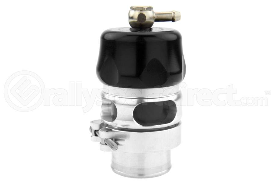

Bon sinon j'ai reçu ça :
Dump valve Turbosmart et capteur de tempé d'air GM
J'ai fais souder les raccord sur le manchon en alu :
Et le résultat final.
J'ai pu sortir la voiture, mais pas très longtemps car pas d’échappement et carto faite à la vas vite.
Je suis étonné par les injecteur d'origine qui tiennent 11.5 d'AFR à 170KPA :etonne:
Par contre sans électrovanne de turbo ça charge vraiment tard.
