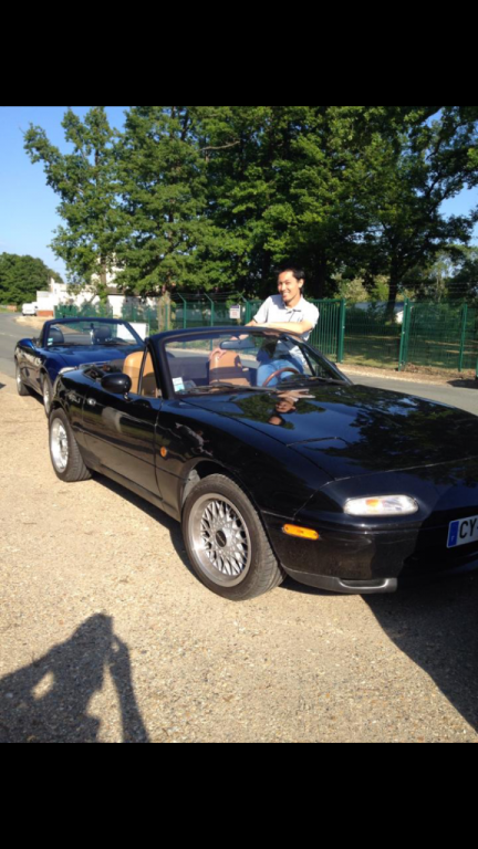

Souvenir souvenir ;)

@Domdom,
Tu ne me rajeunis pas là! :D

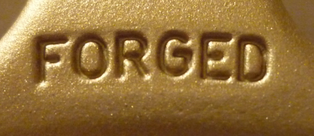

J'ai craqué mon slip :aie: je n'aurais pas du trainer sur un site d'enchère japonais :cyp:

[quote="Regis_92N"]J'ai craqué mon slip :aie: je n'aurais pas du trainer sur un site d'enchère japonais :cyp:
Nouvelles jantes?
 Sujet du message : Re: [NA] Regis_92N / la BANANE!
Message Publié : Sam 9 Fév 2019, 15:21
Message(s) : 4862
C'est nous qu'on veut les photos!
