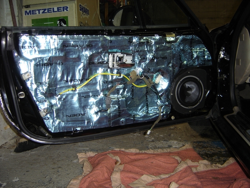

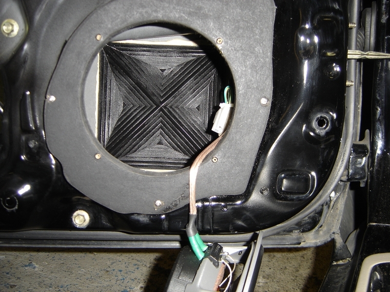

 Sujet du message : Re: [NBFL] Changement HP
Message Publié : Jeu 4 Avr 2019, 22:28
Message(s) : 8978
C'est du 16,5
Tu vas être obliger de fabriquer des cales,il aurait fallut prendre du 20 pour être tranquille.
Rien de bien grave cependant,prévois juste deux plaque de bois en 18mm d'épaisseur, que tu découperas à la bonne forme.
Je l'avais fait sur la mienne :
