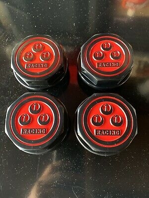

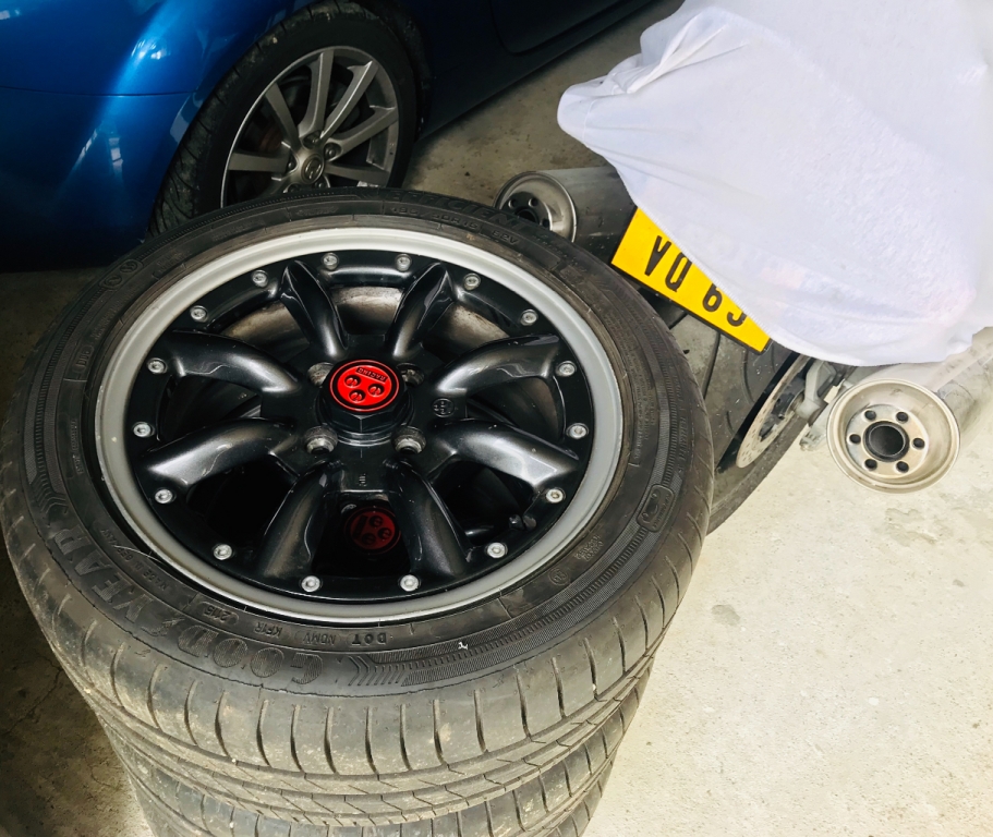

Des SSR RS8 en super état, je changerai probablement la couleur du centre qui n’est pas la mieux pour coller au classic red.

15*6.5 ET34.
Elles ne sont pas celles qui remplissent le mieux l'aile, mais elles offrent un des meilleurs compromis performance, poids, maniabilité.
Même si je n'arrive à trouver leur poids précis sur le web... :red:
