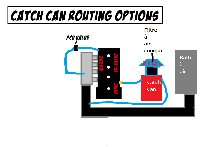

Si je ne trouve pas de pièce pour remplacer la PCV, je tente cette option ce weekend :
Euh pardon... celle-ci :

Tu n’as pas une vieille pcv qui traîne?

Pour remplir le résonateur dans le tuyau d'admission c'est forcément que ton aspiration côté pcv ne marche pas correctement.
Change ta pcv et revient au montage d'origine.

Tu as une solution plus simple, tu sors le filtre de l’oct et tu mets un petit filtre côté échappement et tu bouches le piquage sur le tuyau d’admi pour le test.

Compte_Anonyme_1 a écrit :
Le truc que je ne pige pas : pourquoi les NA turbalisées du forum ne semblent pas avoir ces soucis de conso d'huile?
Semble est le bon terme ;)
Les mazdaspeed ont un système bien différent d'un BP atmo et le couvre culasse a du subir des évolutions de design comparé à une NA.
Pour en avoir discuté avec Tom du forum, le bloc de sa NA est à l'air libre par exemple, finalement c'est peut être la solution pour éviter ou limiter la conso d'huile même si cela va déplaire à guillaume car on va plus lubrifier les soupapes d'admi :)

Que suggères tu dans mon cas, sachant que l'huile passe par le côté échappement en montage d'origine.
