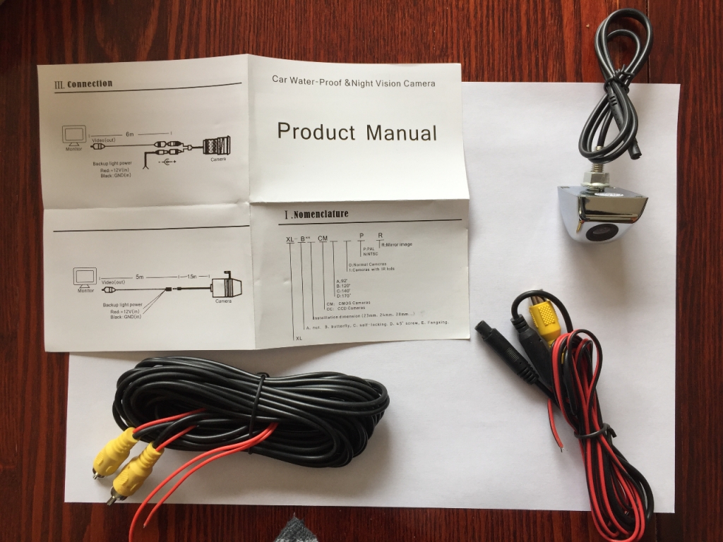

Pourrais tu me dire quelle est la référence de ta camera de recul ?
Car j'en cherche une pour équiper mon récent Pioneer 2DIN sur ma NC.
Je trouve l'intégration sur le dessous de la malle arrière assez discret.
:jaime:

Voilà où j'ai acheté la caméra :
https://fr.aliexpress.com/item/32270733633.html?tt=ae.MailActivity&aff_platform=default&cpt=1557934327125&sk=cDgQ75FK&aff_trace_key=715b443397fb4671a72f1707be4e959f-1557934327125-03962-cDgQ75FK&terminal_id=8bfe18ddfed44957b4fad98e09641c01
J'ai pris le modèle noir.
C'est sur Aliexpress donc ça met du temps à arriver, mais c'est pas cher.
Sinon on peut retrouver la même sur d'autres sites qui peuvent l'envoyer plus rapidement.
J'en suis content, elle fonctionne bien. L'image est satisfaisante de jour comme de nuit.
Juste deux petits défauts :
- elle affiche des traits rouge, jaune, vert en permanence (pour se repérer niveau distance) mais je ne trouve pas ça très utile et on ne peut pas l'enlever.
- l'angle de vision n'est pas aussi large que sur les caméras de recul d'origine sur d'autres voitures, mais suffisant à mon sens pour ne rien percuter.

Merci Antoine commandée le 17 et reçu le 21 au départ de l'Espagne sur ALIEXPRESS.
je l'ai prise chromée, 3rd Gen Limited oblige.
ça a l'air costaud reste plus qu'a la monter et a essayer.

J'ai deux questions au sujet de la camera de recul, si tu veux bien m'éclairer.
-Utilises tu le signal "reverse sur ton autoradio (si oui ou te branches dans le coffre sur les feux de recul?) , ou actives tu seulement la vue camera sur l'autoradio en fonction du besoin.
- Pour l'alim 12v de la "cam" as tu trouvé dans le coffre un + après contact? (l'éclairage du coffre semble être un 12v permanent)
Merci.

Salut :)
Oui j’utilise le signal reverse de l’autoradio.
Il est branché grâce au petit fil rouge du grand câble de signal vidéo, sur un fil d’ampoule de recul.
Pour l’alim 12v de la caméra je ne me suis pas embêté, je l’ai aussi reliée au fil de l’ampoule de recul :)

Merci, beaucoup Antoine . Effectivement c'est le plus simple pour utiliser le signal reverse , mais pas pour l'alimenter en continu, je souhaitais aussi pouvoir activer la camera en mode manuel via l'autoradio sans avoir à passer la marche arrière. Mais apres avoir regarder le workshop en ligne il n 'y a pas de + après contact permanent dans le coffre, il faut aller le chercher au niveau de l'autoradio.
Mai tu as certainement raison , dès fois les solutions les plus simples sont les meilleures
Merci encore.

Bonjour Antoine74, juste une question : comment as-tu fixé la caméra de recul ? as-tu percé quelque part ?

Salut, bonne question.
J’ai seulement percé un cache plastique rectangulaire noir qui se trouve à cet endroit.
