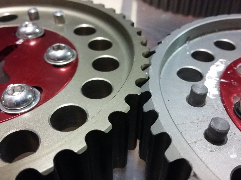

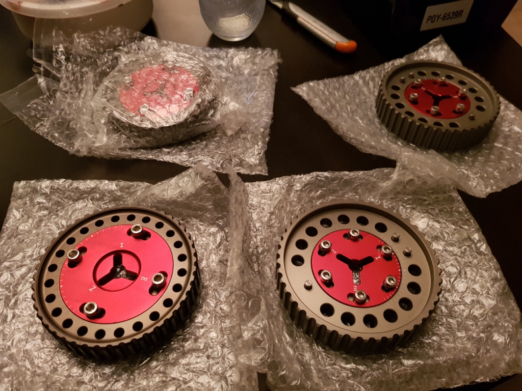

Je faisais une rechercher sur google et je suis tombé sur ce sujet. Avec un pote on a récemment acheté des poulies sur aliexpress mais celle d'admission a un léger souci :aie:
L'épaulement n'est pas bon et les deux pièces ne se marient pas parfaitement bien ensemble. Comme c'est pour monter sur des NA on se dit qu'on peut monter 2 poulies d'échappement, qui sont quand même mieux faites (toutes proportions gardées).
Effectivement elle est pas terrible ta poulie là, je crois pas avoir le problème chez moi. Après elles semblent toutes avoir un léger voile quand tu les regardes tourner au ralenti, et pour d'autres raisons en 2017 j'ai dû faire pleins de mesures et de tests pour diagnostiquer un problème de distri sur ma Mx5, et je m'étais rendu compte que les poulies Mazda d'origine (en acier, non réglables donc) sont bien plus fortement voilées que mes poulies chinoises Ali Express... j'ai un bout de papier quelque part, mais on parle de quelques centièmes de mm en plusieurs points mesurés à la cale d'épaisseur et à l'équerre à chapeau alors que sur mes poulies chinoises c'était quasi impossible de mesurer quoi que ce soit avec les mêmes outils.
Tes poulies là c'est le modèle avec la poulie admission à 6 vis en M5 et la poulie échappement en M6x100 ?

C'est celles-là :
Mon pote est ingénieur et un de ses anciens collègues bosse dans une boite d'usinage, il va voir s'il est possible de garder la couronne et remplacer le moyeu alu par un en acier.

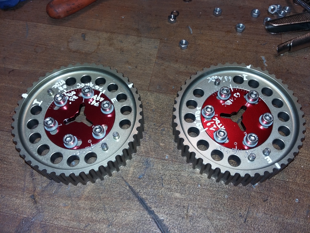

C'est bien ça, c'est le premier modèle que j'avais utilisé. Par la suite j'en avait (deux fois) trouvé un similaire d'un autre fabriquant mais avec quelques différences intéressantes (6x M6x100 sur les deux poulies notamment, dessin identique pour les 2 côtés, finitions un poil meilleures, design semblant un peu plus solide), mais avec une visserie à chier également par contre, ça c'était pareil. Je l'ai trouvé en 2017 et en 2018 et il n'existait que sur Ali Express, mais je crois qu'il a disparu de la circulation depuis malheureusement.
Là on le voit avec la visserie déjà changée et quelques marquages rajoutés pour mes besoins.
Sur photo c'est peut-être pas si flagrant, mais le dessin est quand même sensiblement différent, même au niveau des dents (à gauche mon modèle avant changement de visserie, à droite celui que tu as et que j'avais au début):
Enfin bref. Bien sûr, avec les compétence un un bon tour ça sera pas difficile de refaire une jante (un moyeu si tu préfères), j'en doute pas une seconde. C'est pas très complexe comme pièce. D'ailleurs ça pourrait peut-être intéresser plus de gens ça si ton pote peut produire une petite série comme ça, le prochain point faible qui restera étant les filetages taillé dans l'alu de la couronne par les chinois. ça semble correct, mais il y a quelques petites traces d'approximation et puis c'est de l'alu donc assez facile de foirer le filetage si on s'oublie un peu au serrage... mais ça c'est moins problématique à régler si on n'a pas besoin de changer de réglage souvent, un petit coup de perceuse et une petite goupille Mecanindus et c'est réglé.

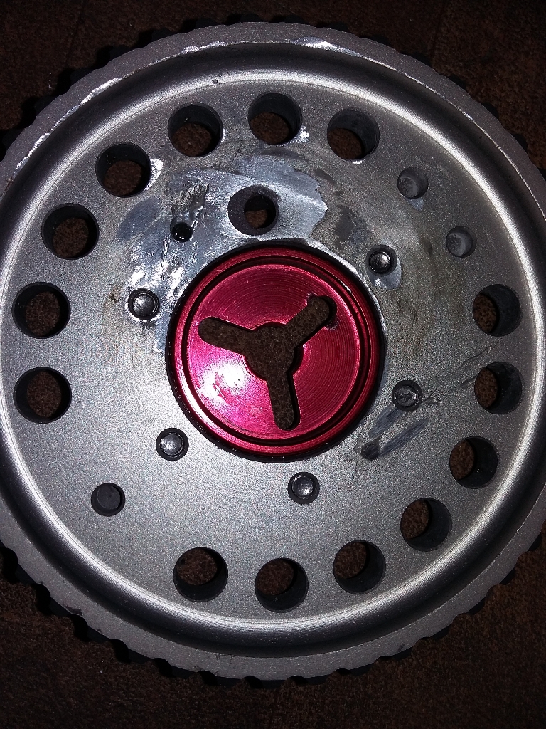

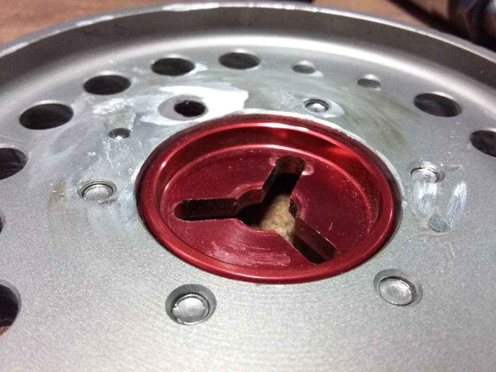

Tant que je suis dans ce dossier photo, une image de ce dont je parlais pour le détrompeur des nez d'aac qui marque l'intérieur des poulies sans que je saches trop pourquoi:
Et chez moi elles font toutes ça au bout de quelques heures de services. Mais ça n'a pas posé de problème jusqu'ici.
Ne faites pas attention à l'état du reste de la poulie, elle avait subi quelques essai clinique un peu hasardeux, ce n'est pas lié du tout à ça.
ça fou les jetons! :aie: :aie:
pour l'instant ça va mais tu va bien finir par faire bisous soupapes-pistons :aie: tu as clairement du glissement sous ta Vis de poulie AAC.... c'est pas bon :ricane:
