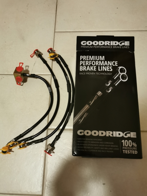

Pour les durites, j'ai acheté des Goodridge sur Mx5Parts:
Et pour le MC, l'ensemble vient d'une Nbfl Sport anglaise donc LHD RHD, ça veut donc dire que ça va être galère pour le câblage? J'avoue que pour l'instant, je n'ai pas trop regardé et je ne vois pas encore trop comment tous les éléments vont se monter...

Les Goodridge ça va le faire! Tu as bien vu qu'il y avait un modèle pour standard brakes et un modèle pour big brakes? La seule différence étant que pour les big brakes les durites avant sont un peu plus longues car c'est nécessaire.
C'est donc un MC de RHD tu veux dire?
Si c'est le cas et que ta voiture est une LHD, il va falloir bricoler un peu effectivement, il faudra sans doute revoir un peu le piping.
Franchement prends 5 minutes pour ouvrir le capot et mettre la pièce à côté de la voiture, ça t'évitera bien des soucis et des dépenses inutiles ;) .

Pour les durites Avia, oui ce sont bien celles pour les big brakes, et effectivement le MC de RHD.
