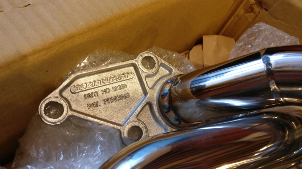

Autrement, réception du collecteur et de la rallonge :
J'avais lu nul part sur Mecatechnic qu'une (petite) rallonge de sonde était fournie avec le collecteur, donc j'avais commandé en plus la grande pour déporter... bah je vais la laisser dans la bulle, si jamais dans le futur elle me sert (ou pas) :
Il y a une notice de montage/démontage avec le collecteur, c'est bien utile.

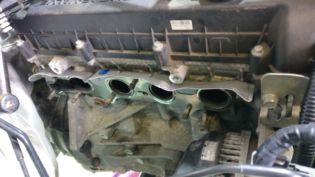

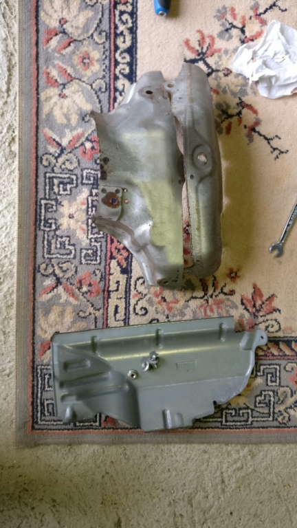

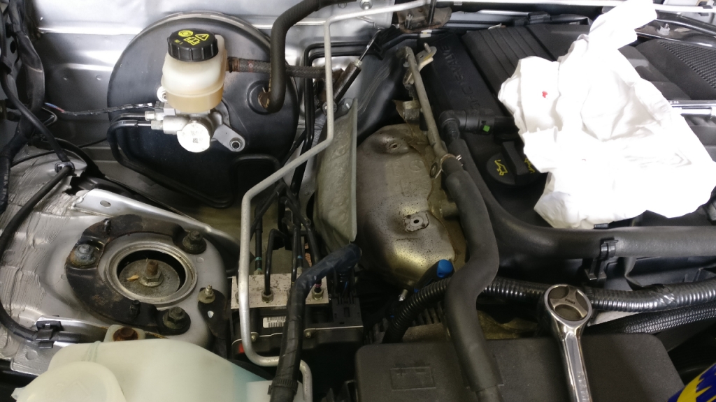

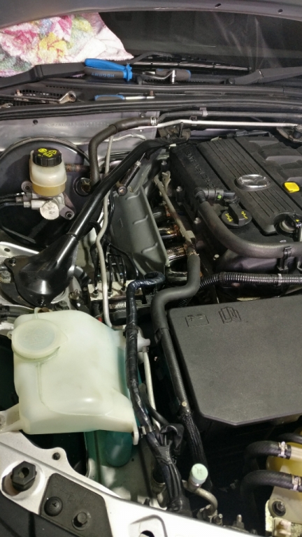

Du coup, démontage des pare-chaleurs d'origine :
Après quoi, ça donne ça :
En dessous, il y a quelques écrous, vis et ressorts à enlever, mais vu le peu de place pour bricoler, je n'ai pas pris beaucoup de photos.

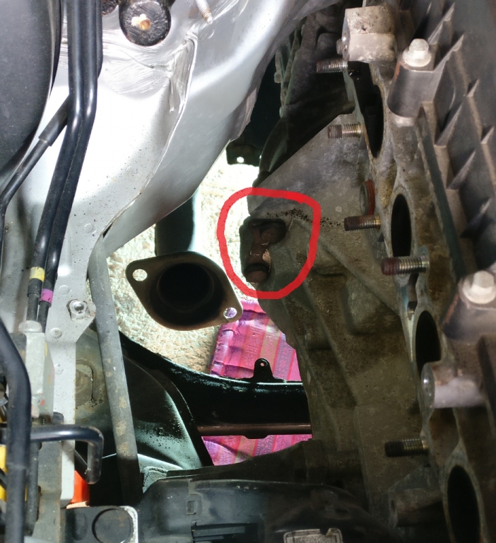

Et, une heure ou deux plus tard, après avoir bataillé, c'est finalement sorti :

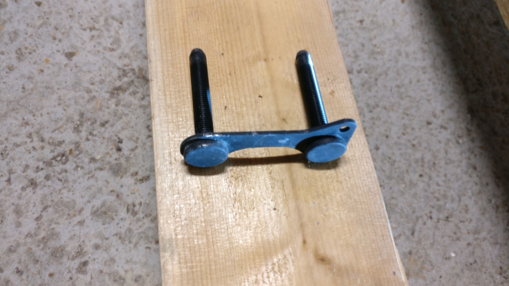

Pour ces deux vis, les écrous sont soudés sur le collecteur, et j'avais pas assez de marge de manœuvre pour les retirer d'en dessous. C'est surtout à cause d'elles que j'ai galéré à sortir le bouzin :non:
J'avais réussi à retirer une sonde avec une clé plate, mais pour l'autre c'était chaud sans la douille adéquat (qui est arrivée un peu après dans la boite aux lettres) :
J'en ai bavé pour retirer cette coupelle aussi, qui allait me gêner pour visser la sonde (voir plus bas) :
(j'ai remis par la suite un joint neuf, pas de panique ;) )
RacingBeat donne aussi deux vis pour substituer cette pièce, qui gène une fois le nouveau collecteur mis en place :

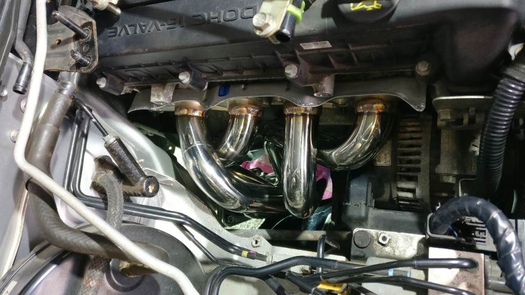

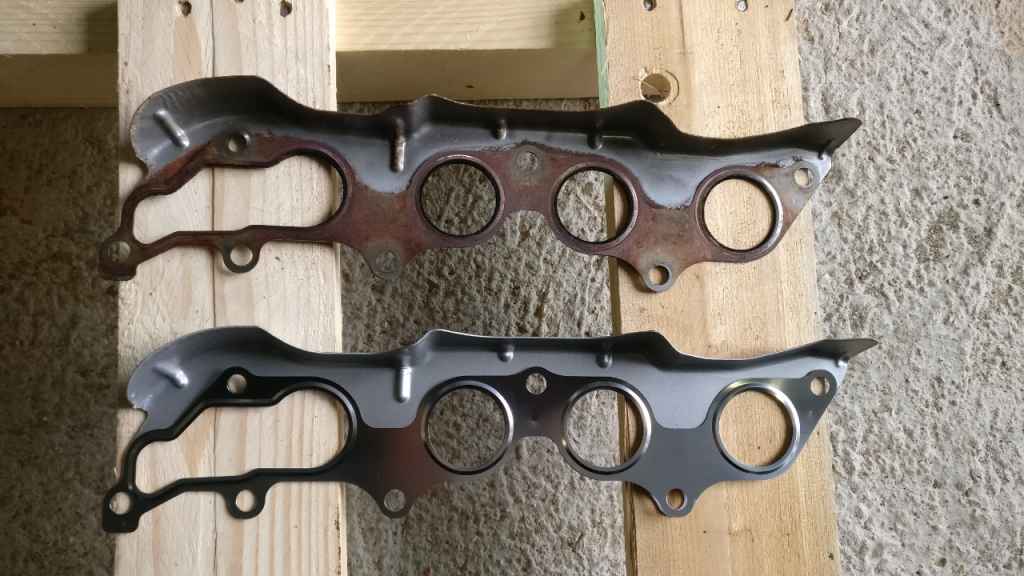

Étape suivante, on présente le nouveau joint de collecteur (côté moteur, car on récupère celui qui va vers l'intermédiaire) avec petit comparatif vieux/neuf :
Le nouveau collecteur rentre tout seul, comme dans du beurre, sans frotter partout :love2:
(photos avant serrage, l'ordre de serrage est définit dans la documentation du collecteur)

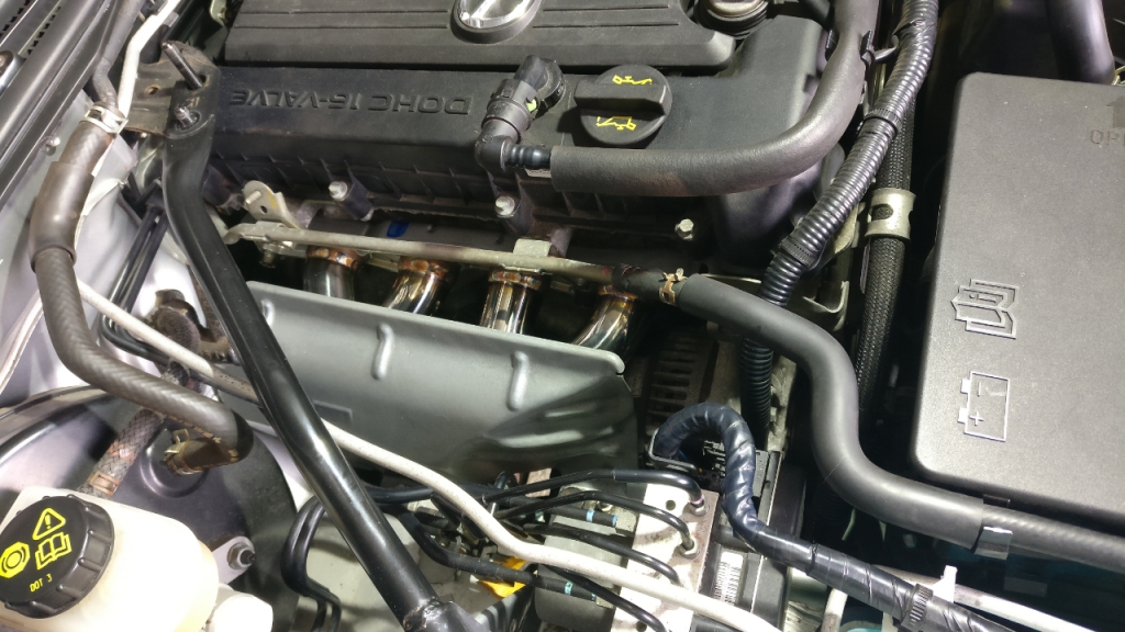

Et une fois tout remonté avec le pare-chaleur (sauf la barre de renfort au milieu, j'ai fait la photo avant) :
Et la cerise sur le gâteau... le premier coup de clé.
Bordel, que ça ronronne bien :woo:
Pas de voyant moteur, pas de perte de puissance ressentie.
