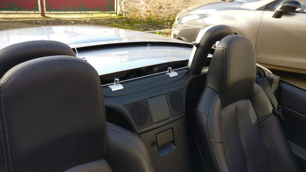

EDIT : j'oublie aussi de parler de ma plaque plexi (celle entre les deux appuis-tête), qui est fissurée au niveau des attaches... du coup j'en ai commandé une sur Ebay, qui ressemble à ça :
Au total (avec les frais de port) je m'en sors pour ~80€.

Ça à l'air pointu sur les bords :D

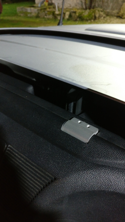

Et voici plus près, la fissure :
Quand elle était encore montée, ça vibrait même à 90 :(

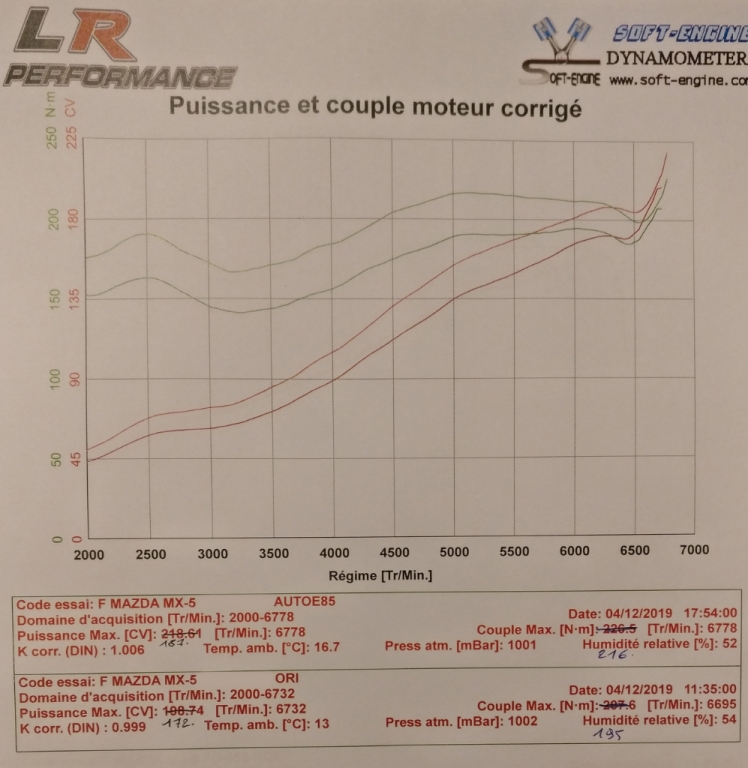

Sinon, autre "petite" nouvelle : reprog effectuée !
(avertissement concernant les courbes, sur la fin elles font de la merde, mais les valeurs manuscrites sont bonnes :oui: )
Voici donc la courbe, explications après :
Alors, pour les 172 chevaux (et 195 Nm), ils correspondent à la cartographie précédente (donc Flexfuel sans gain de perf), avec un plein d'E85, ainsi que les modifs d'échappements (collecteur 4-1 [decata] + silencieux).
Très honnêtement je m'attendais pas à gagner autant "juste" avec cette modif :D
Pour ce qui est de la seconde courbe, c'est avec une carto full E85. La voiture voit sa puissance portée à 187 chevaux (et 216 Nm).
Pour rappel, avant ces modifs, elle sortait 159 chevaux (et 187 Nm).
(voir ICI pour la courbe)
Autre modification dans le calculateur :
- changement au niveau de la sensibilité de la pédale de droite. (je ne saurais pas décrire ce qu'il a mis dans les valeurs, mais j'ai vraiment un meilleur feeling, comparé à avant)
- désactivation de la sonde qui posait problème (celle qui d'origine est après le catalyseur)
Bilan final :
Sur le chemin du retour (Rambouillet-Chartres), j'ai pu constater que la voiture est un peu plus vive, plus coupleuse, plus agréable dans son comportement moteur.
Les montées en régimes (et en vitesse) sont plus rapides (dans la limite des réglementations :ttt: )
Je n'ai pas encore essayé de top-speed, vu le brouillard qu'il y avait c'était un mauvais plan. Par contre, j'pense que j'peux dépasser mon ancien record, à tester (sur circuit bien évidemment) :beer:

Tu t'es inspiré des GT86 pour avoir un aussi gros trou dans le couple entre 2500 et 4000 tours? :ricane:

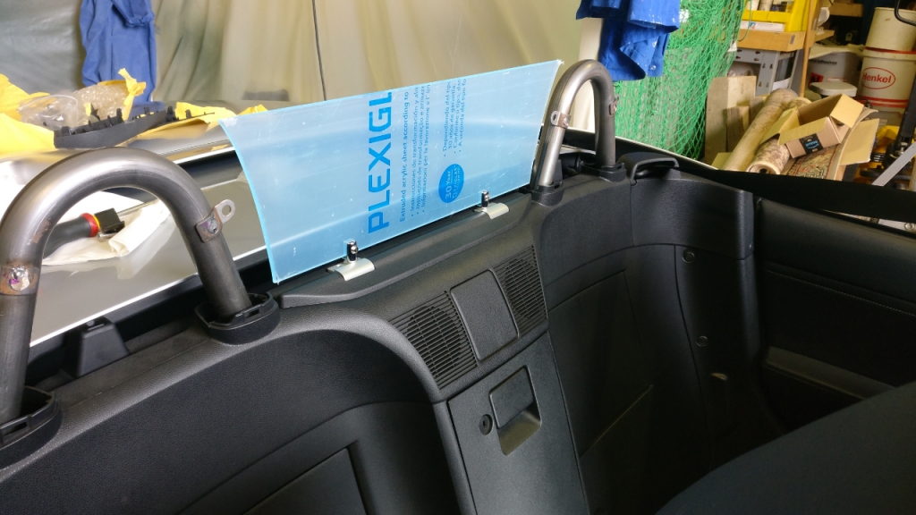

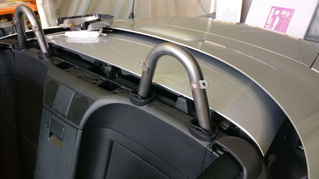

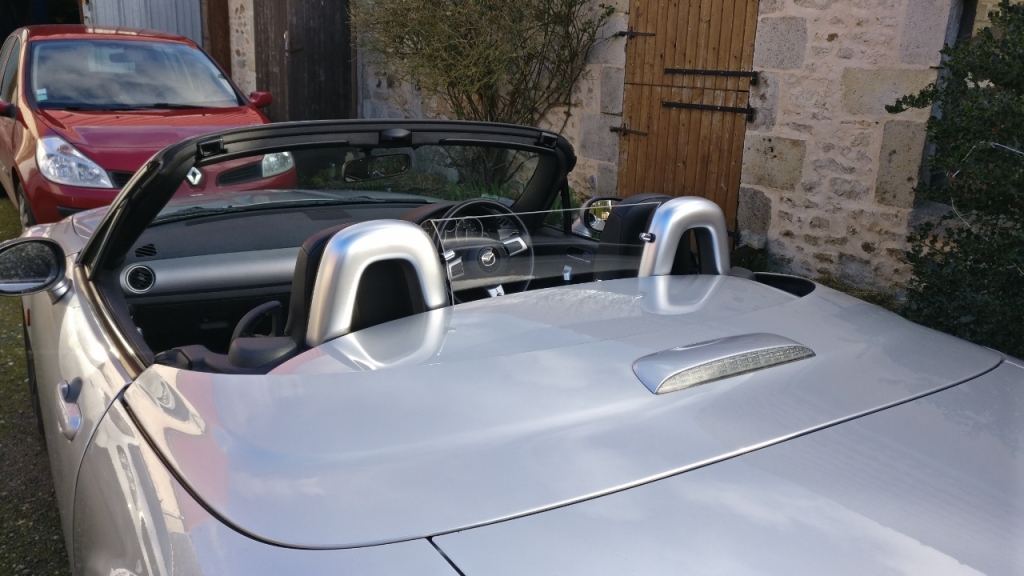

J'ai reçu et installé ma nouvelle plaque plexi (pare-vent). J'ai du passer par l'étape adaptation sur l'existant, car c'était pas à mon goût :roll:
Sur le système de fixation fournis, il y en a deux à placer sur ces petites pièces grises (à visser dans les trous déjà là) :
Puis les supports latéraux à... visser dans le plastique qui couvre l'arceau. Chose qui ne m'enchantais pas. Mais alors pas du tout. Déjà d'un point de vue maintient c'est pas top, mais en plus je sacrifie mon arceau, et si jamais ça va pas, j'en rachète un ? :ttt:
Du coup, avec mon papa, la décision est prise de ré-utiliser les anciennes pattes de fixation latérales pour accueillir le nouveau support.
Présentation de ce que ça devrait donner :

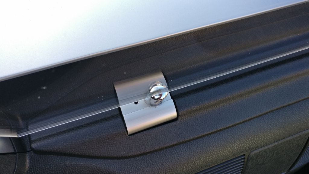

On commence donc le démontage, et on a déjà dû agrandir le trou pour les supports du bas :
Pour cette pièce, on a également enlever un peu de matière dans un rayon plus grand à partir du trou nouvellement refait, car le support fournis ne passait pas sinon (voir photo du rendu final plus bas).
Présentation avec uniquement les supports du bas qui tiennent le plexi :
Ensuite, re-usinage des anciennes pattes de fixations latérales. Mon papa a coupé ça, fait un trou pour que l'on puisse visser, puis a arrondis le bord pour faire plus propre (pas de photos de ces étapes, j'étais pas là :tantpis: )
Après quoi, un petit passage à la bombe de peinture histoire de sublimer le tout.
Résultat final :
Conclusion : en étant un peu bricoleur, ça s'adapte bien, et ça m'économise un plexi Mazda ou IL assez chère. J'ai tester à haute vitesse, ça ne vibre pas, et ça fait toujours son taff.

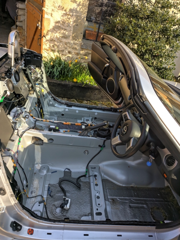

Petit teaser d'un gros post qui devrait arriver :

Je poste pour suivre, c’est intriguant un démontage jusqu’à la ‘moquette’.
